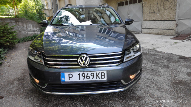

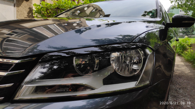

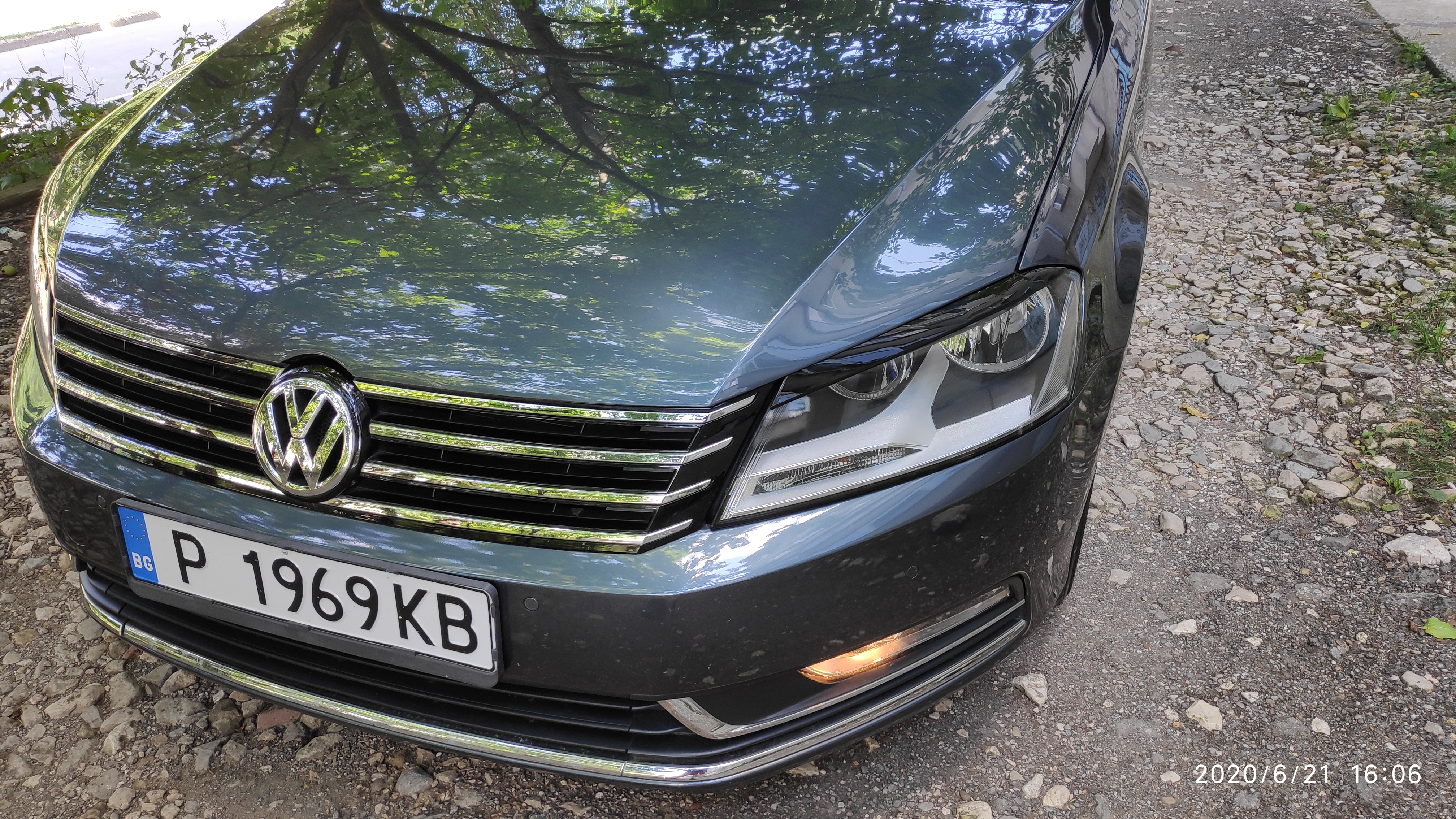

Вежди на фаровете от Алиекспрес 20 лв.
Re: Passat B7 - подобрения и обща информация за модела
добре стои, има и вертикални спойлери за задното стъкло, още им се чудя дали да не си викна едни :) даже мисля, че са на един и същ търговец

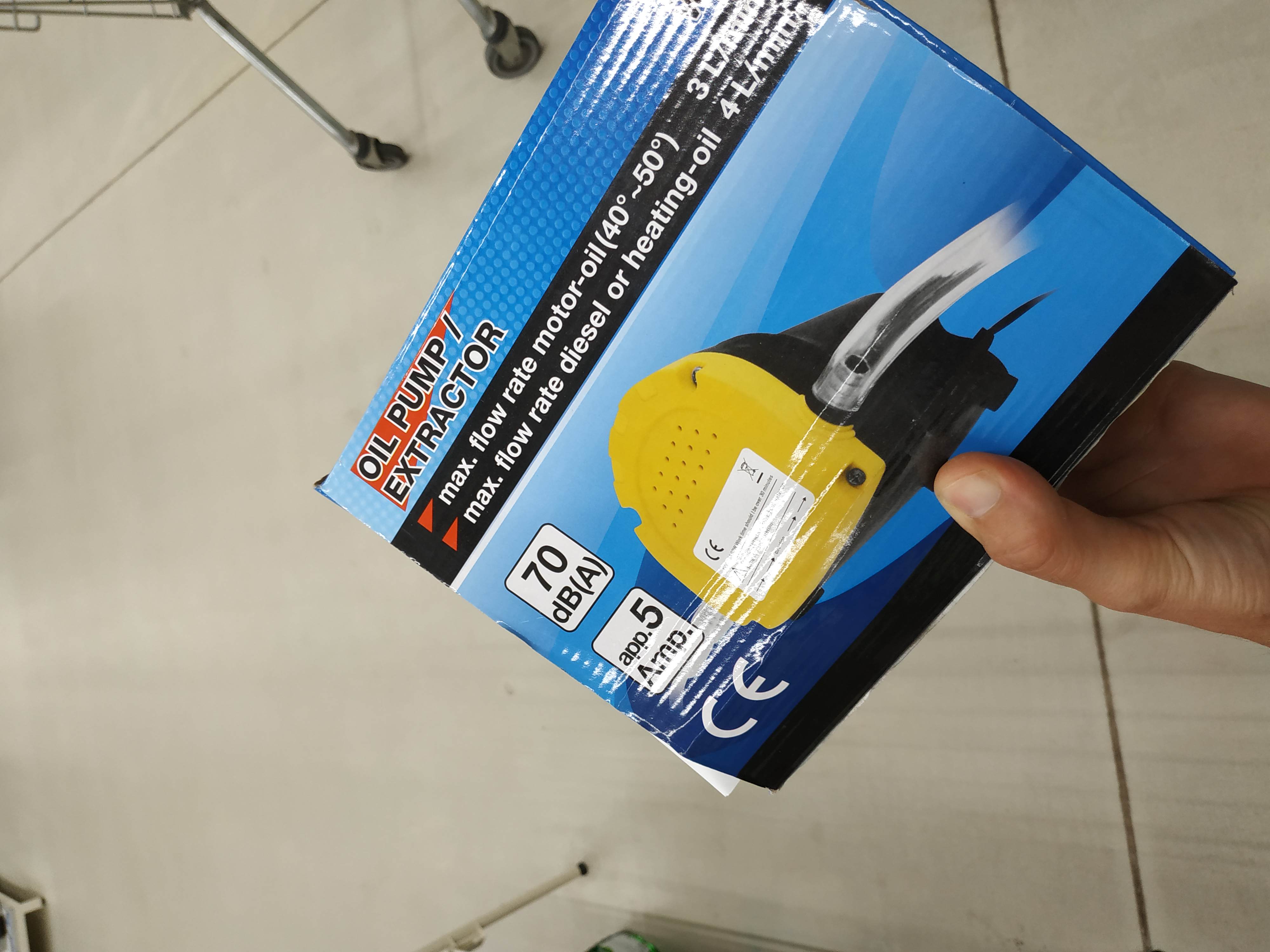

От къде е купена помпата. Гледам върши работа.

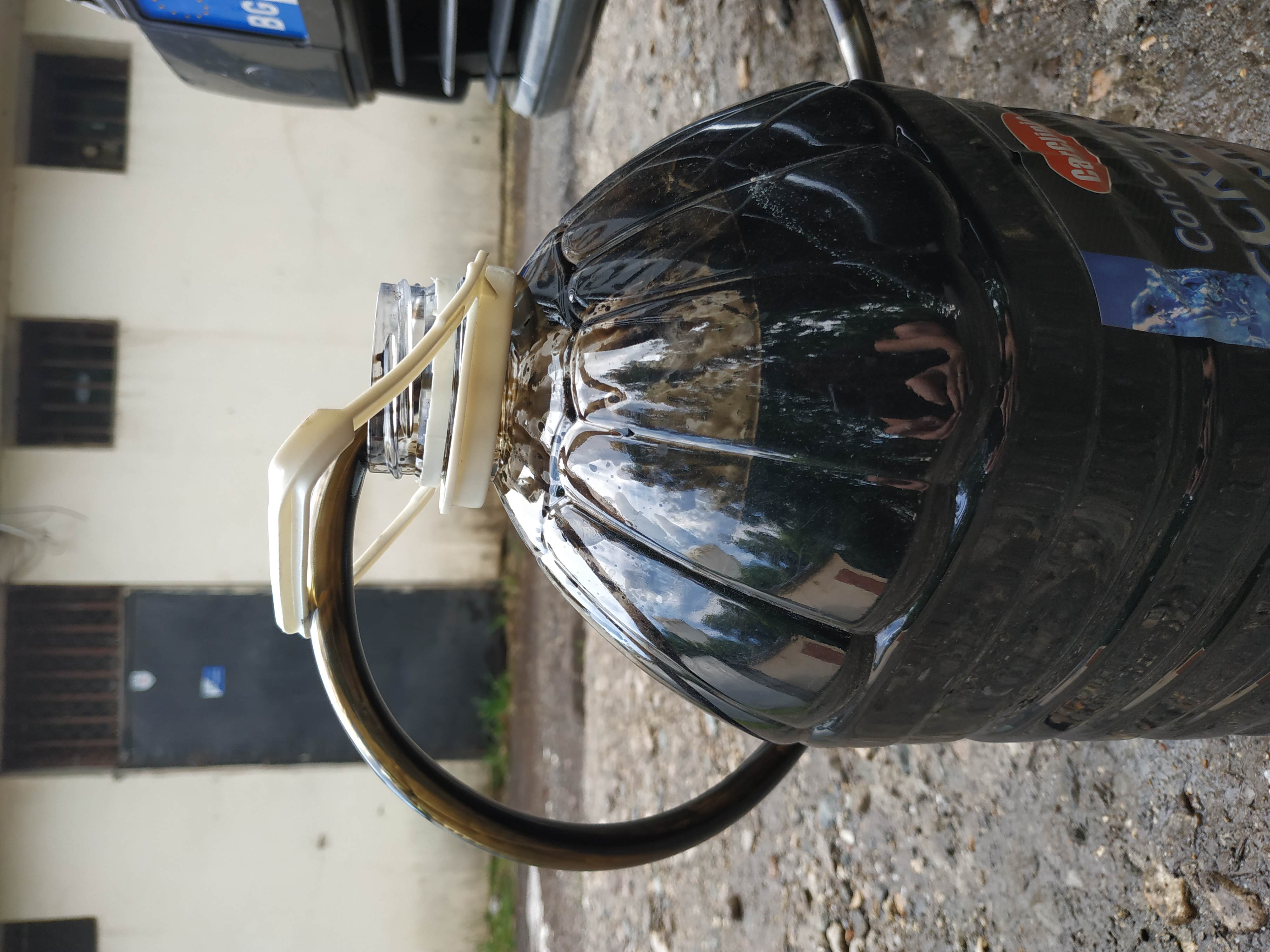

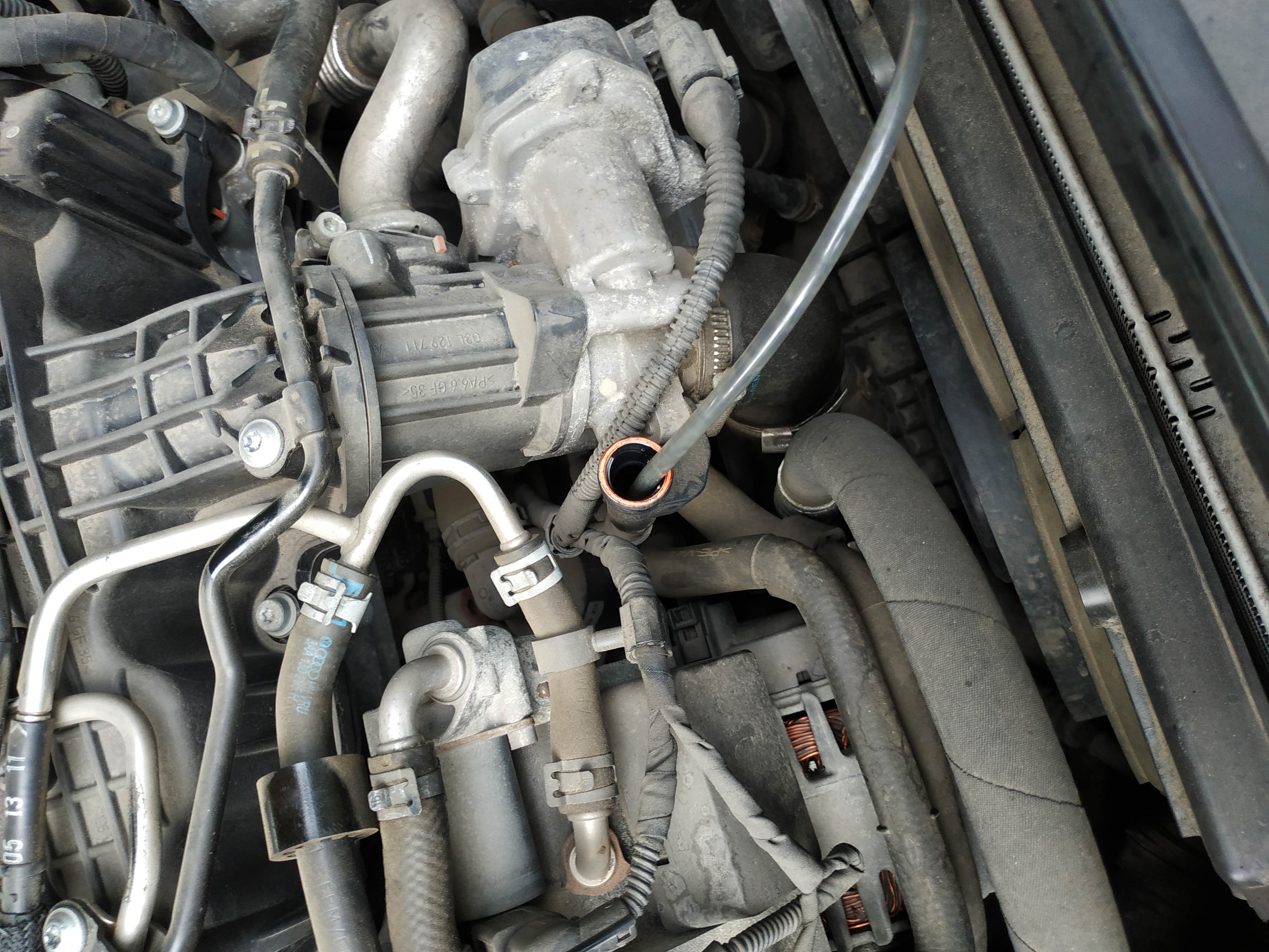

Има ги на доста места, тази е от практикер 42лв , и в лидъл съм виждал, в али експрес има около 30лв но трябва да се гледа да е фрии шипинг, че доставката е грубо 7-9 долара и няма смисъл, преди време викнах една и така и не дойде и ми върнаха парите. Бях скептичен като цяло взех я за проба с идеята, ако не се представи добре да си сменя по класическия начин. Обаче след като видях колко масло източих останах очарован. От чашката на филтъра дръпнах масло, което няма как да изтече само , през капачката за наливане пъхнах и от някъде дръпнах около 200-300 мл, принципно Service fill се води 4.3л и повече от 4,2-4,3 никога не съм успявал да побера, защото отиваше над максимума, сега съм сипал 4.4 и съм на средата между мин и макс на пръчката, което означава, че съм източил доста повече масло от стандартното източване през пробката. Отделно при смяната на горивния филтър отново ползвах помпата , за да източа цялата нафта от капачката преди да извадя филтъра за да не оливам с гориво, после почистих капачката до сухо дъно. 15мин смяна масло с филтри, досега не съм правил, без капака омазано. Повече време ми отне процедурата за обезвъздушшаване на горивния филтър с VCDS и зануляване на инспекциите в компа :)
