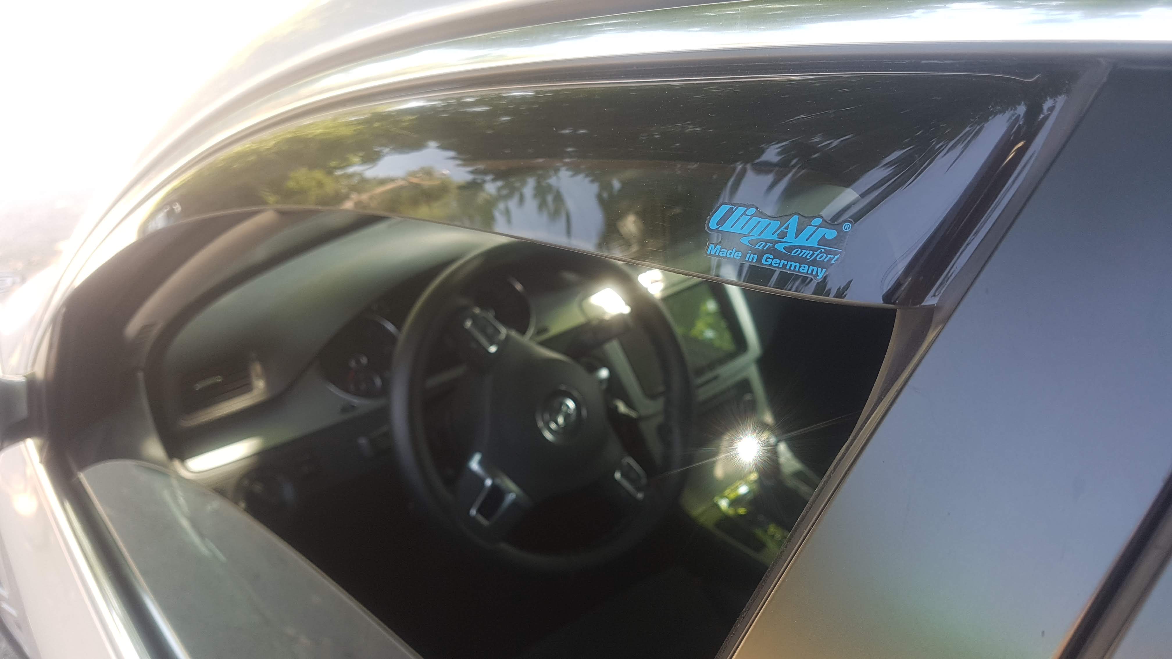

Ето при мен как стоят:
Тези нямат щипки или двойнолепящо тиксо, страшно плътно влизат и профила е различен спрямо тези на Хеко.

Mойте са същите,но надписа беше с бял стикер.Нещо,което направих,е да го махна този стикер.Визията стана много изчистена,а ветробраните не се набиват на очи вече по никакъв начин.Пробвай,ще ти хареса.
Нищо против към колегите с Heko,но ClimAir наистина са перфектно направени,не само като профил и начин на закрепване,но и като качество на материала.

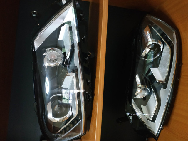

Малко да изтупаме прахта от темата

Оригинални или китайчета са?
Няма ли да е сложна инсталацията и кодировката? Как ще стане самоневилирането, нали има некакви датчици/тежести които подават сигнала.

Тези са plug and play

Може ли малко повече инфо.

Имах подготвен комплект оригинален ксенон, който с преходни букси подкарах до толкова , че да има къси, габарити, дневна светлина, мигачи, но дълги само на контакт, при работещ двигател не работеха дългите. Имах решение и за това, но нямаше да имам реглаж нагоре надолу, нямаше да работят завиването и т.н. се отказах и ги продадох , като взех от познат тези алтернативни фарове, които са с крушки Н7 , буксите са идентични с инсталацията на автомобила, имат реглаж и т.н. както обикновените рефлекторни фарове. Сравнявах ги доста време с оригиналните и съм на мнение, че ако не ми бяха казали че са алтернативна не бих разбрал.
За повече информация ще трябва да ги сложа и покарам , за да съм обективен.
Сега дилемата е дали да сложа лед на лупата или да си карам с обикновени Н7, или пък канбъс ксенон . Имам останали ледове два комплекта на 5000 и на 6000к и може би ще пробвам първо с тях , но очаквам заради ъгъла на светене съчетан с лупа резултата да не е добър...ако някой е слагал лед на лупа ще се радвам да сподели.
Общо взето това е, ако имате въпроси за нещо, което не съм засегнал питайте.

Аз съм с ЛЕД на лупа и разликата е огромна спрямо варианта с халогенна лампа. Няма нужда да се замисляш кой вариант да избереш.
На 144 страница от тази тема имам качена снимка, като отдясно е ксенон, а отляво е ЛЕД Н7 6000К 10000LM.
Между другото на халогените бях с тези златните на HLXG, но след една година ползване една спря да свети. Изглежда толкова си карат.
