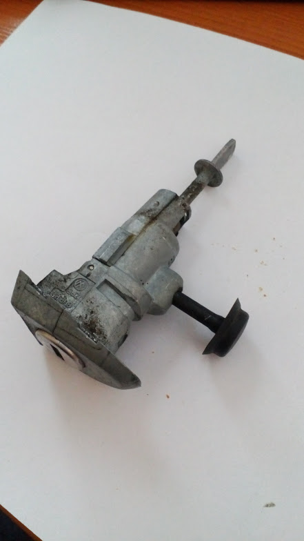

ще отклоня малко разговора в моята посока: замръзналите брави
вчера пръснах малко wd40, и днес бравата от вътре се отваря и затваря, но отвън не иска ... като дърпам външната ръчка нито щрака, нито нещо се случва, вратата си остава затворена (а вчера работеше). Дали пак е някакво замръзване или нещо се е счупило в бравата? Този механизъм защо замръзва, вода ли влиза, гняс ли се е събрала, как може да се прегледа или почисти или не знам какво. Проблемът е само в шофьорксата врата, всички останали си работят перфектно.

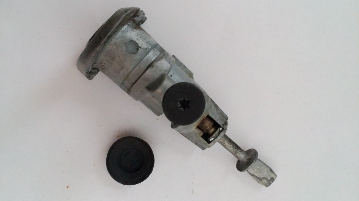

VWGT написа:ще отклоня малко разговора в моята посока: замръзналите брави
отваряш вратата, отстрани има един болт , който държи патрона за ключа, развиваш го, махаш патрона, после махаш дръжката и може да видиш вътре как е изпълнено всичко и дали нещо си счупил при опитите. Моите брави за сега си се отварят без проблем, не съм пръкал нищо.

Мнениеот VWGT » Вто 27 фев 2018 10:22
безшарнирните чистачки замръзват, номера е да ползваш пръскалките, течността попада и върху перата и замръзналото пада.
Ще пробвам да сваля бравата, мерси.
edit: бравата се оправи, явно не е е счупена а се касае за замръзване.

Мнениеот DoH_KuXoT » Вто 27 фев 2018 11:00
снимах ти моя патрон свален да се ориентираш
