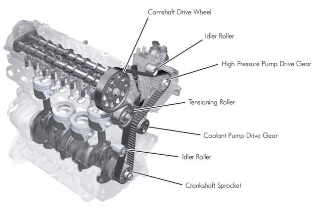

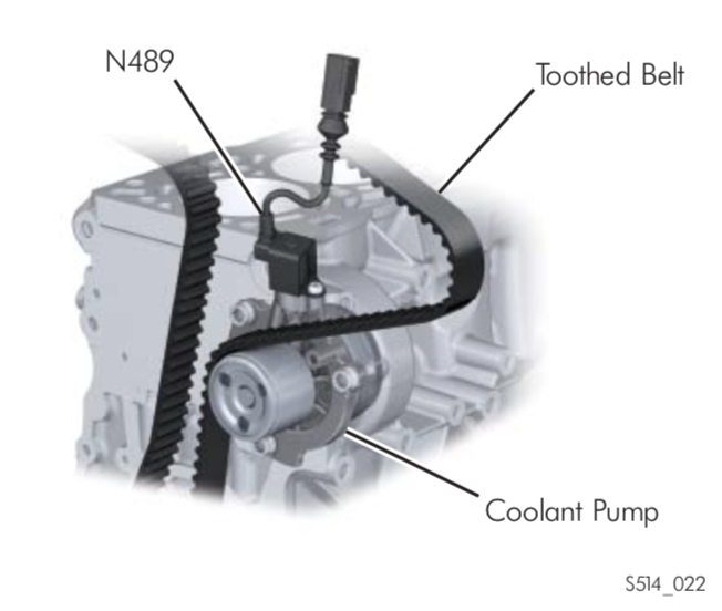

Здравейте колеги. На 190 к.с. двигателя водната помпа пак ли е вързана към ангренажния ремък, както при 170/177 двигателите? И съответно трябва ли да се сменя заедно с ангренажния ремък?

Мнениеот netizen » Пет 15 ное 2019 10:25
Сменя се с ангренажния ремък, като май доста често се налага да се смени преди него ...
