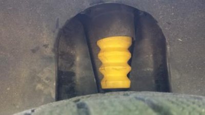

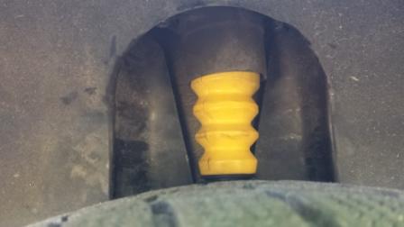

Днес смених задните амортисьори на пасата /б5 1.9 TDI PD комби/но при монтажа установих че едната "алуминиева чашка" , която държи амортисьори към купето е на криво. Свалях я три пъти и я въртях на ляво , на дясно и все стои крива. На какво може да се дължи това?

Cvetomir-Panchev написа:Здравейте колеги
ето така стои
