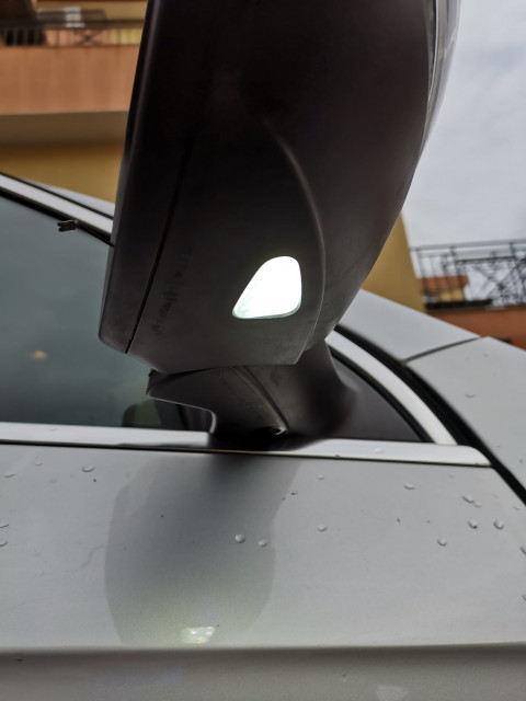

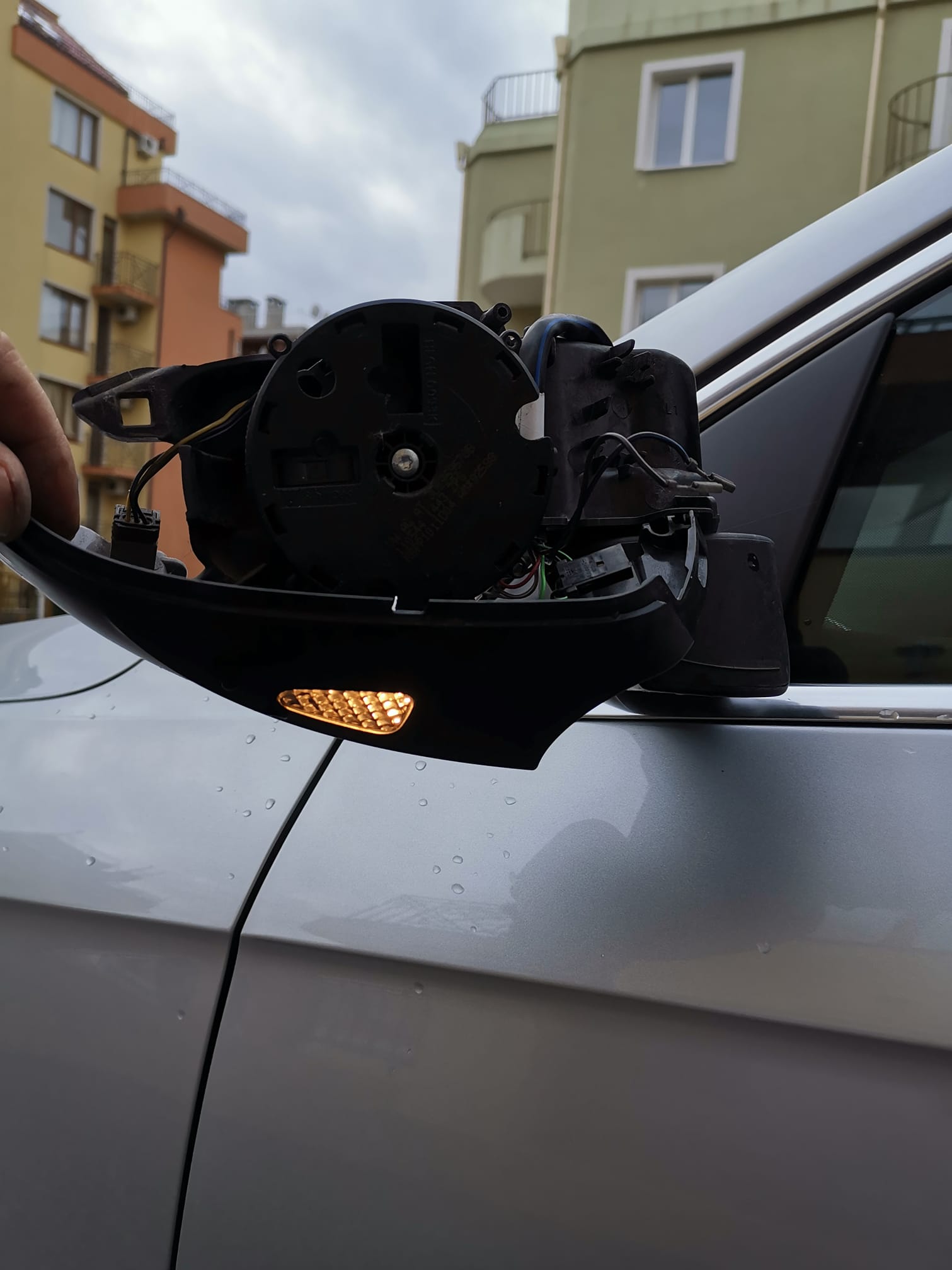

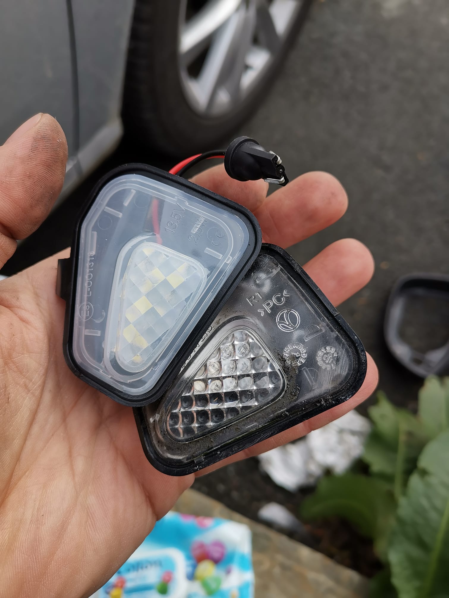

Лед плафона в огледалото свети зверски силно и е много яко, аз съм много доволен. На снимките не се вижда, но буквално осветява всичко около колата.

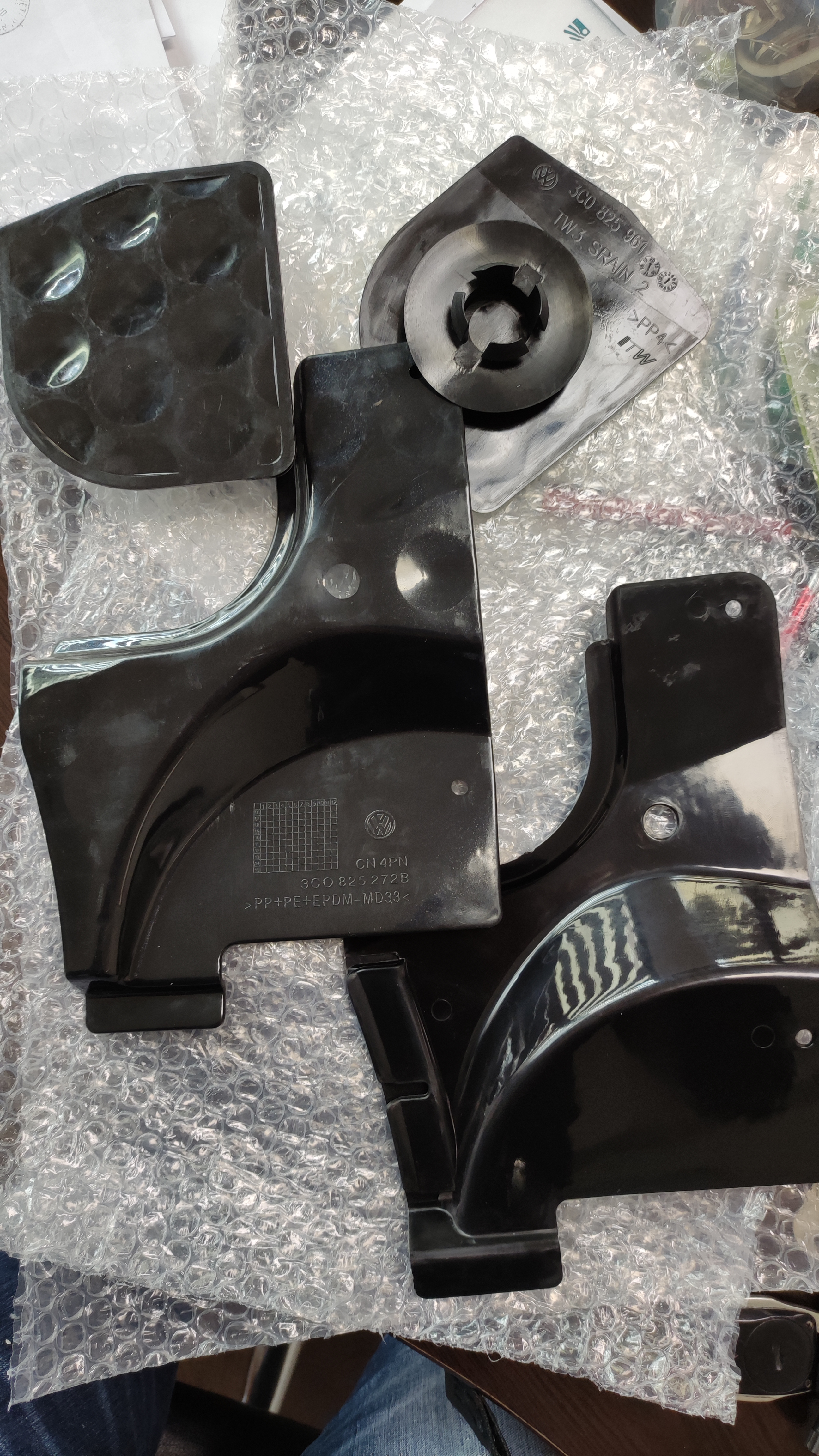

Предстои ми смяна и на една пластмаса отдолу на пода зад ляв калник . Доста я търсих и чаках

И аз сложих лед на огледалата на пасат б6 преди две години и ефекта беше ден около колата. Много добра инвестиция от Алито за 15 лв.

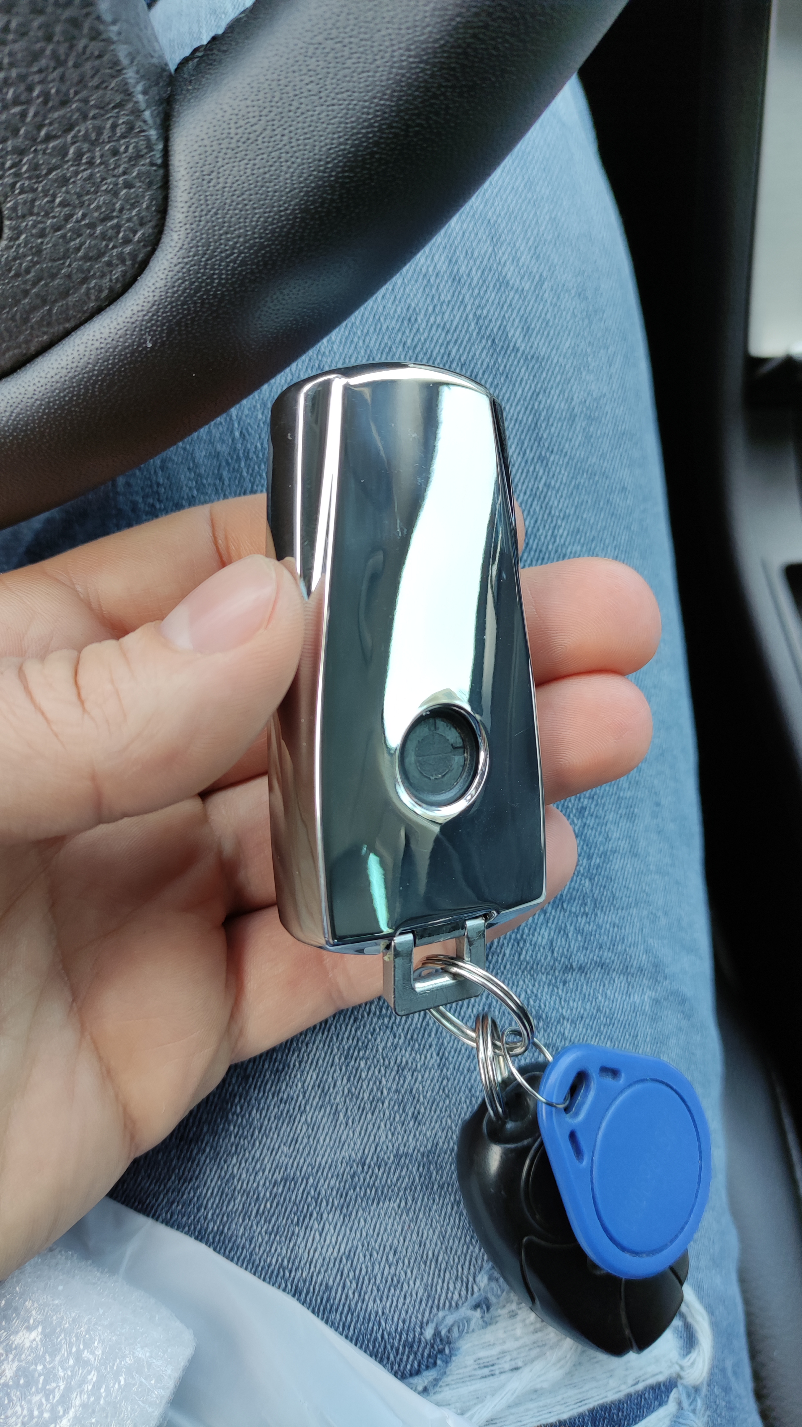

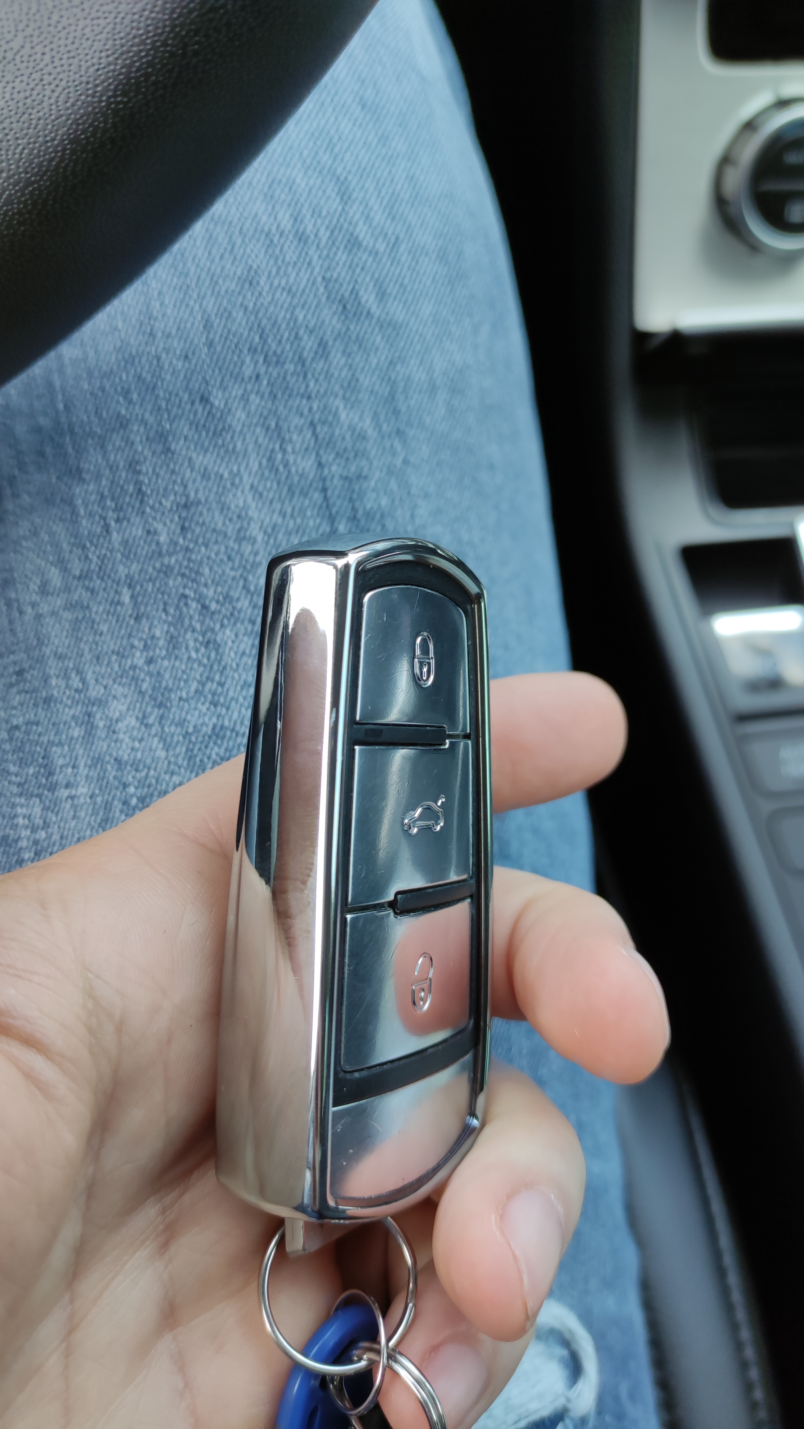

Скоро си взех калъф за ключа, готин е, но ако някой си поръчва да знае, че не влиза в гълтача, става само за keyless с бутона за палене.
