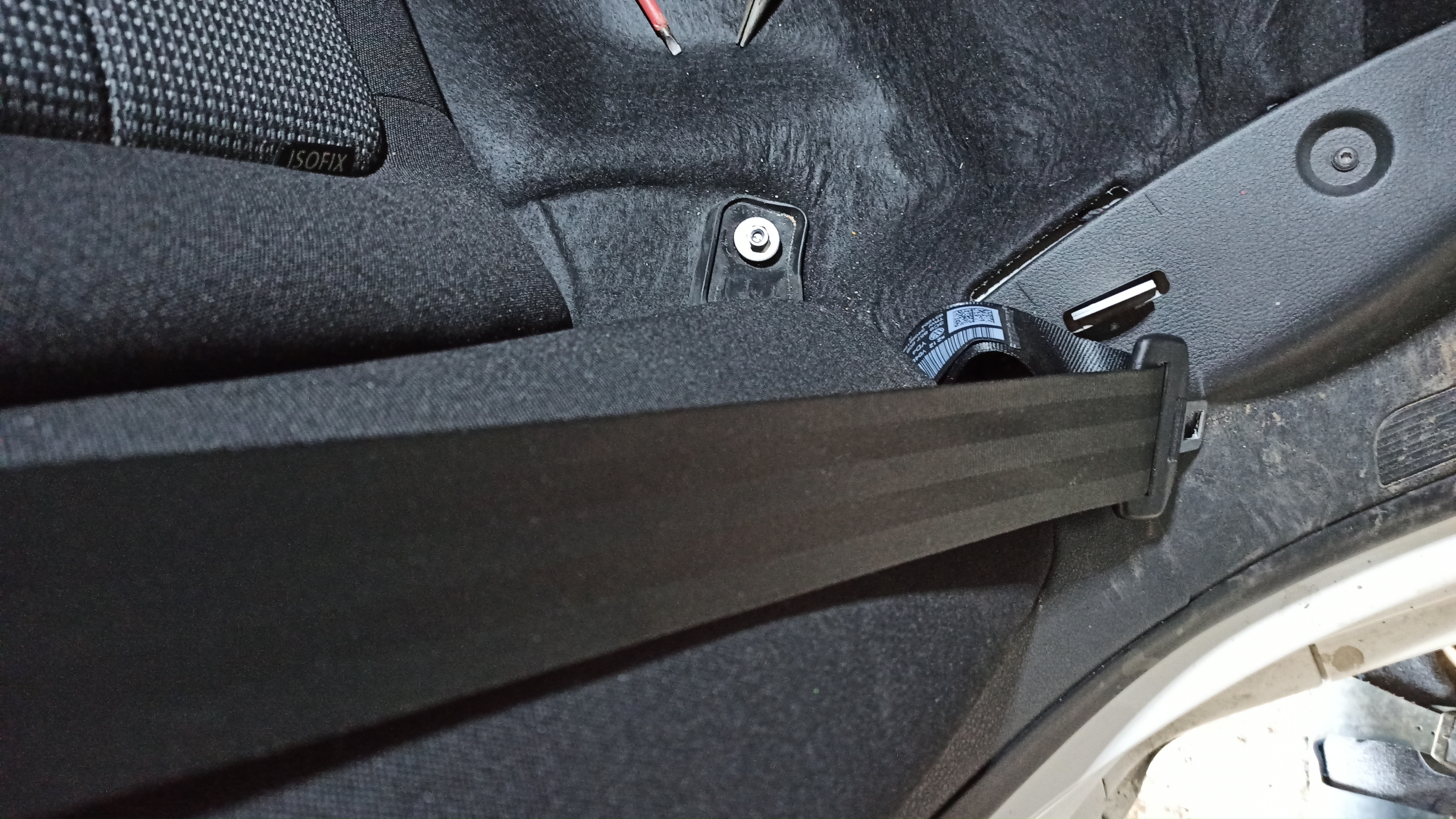

Високоговорителят е под десният панел под стъклото в багажника. Доста разглобяване е и реших да го споделя с вас:
1. За да се махне този панел, трябва да се махне колонката под колана. За целта се вдига задната седалка и се отвива една гайка:
Колонката се издърпва нагоре.

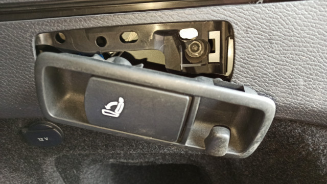

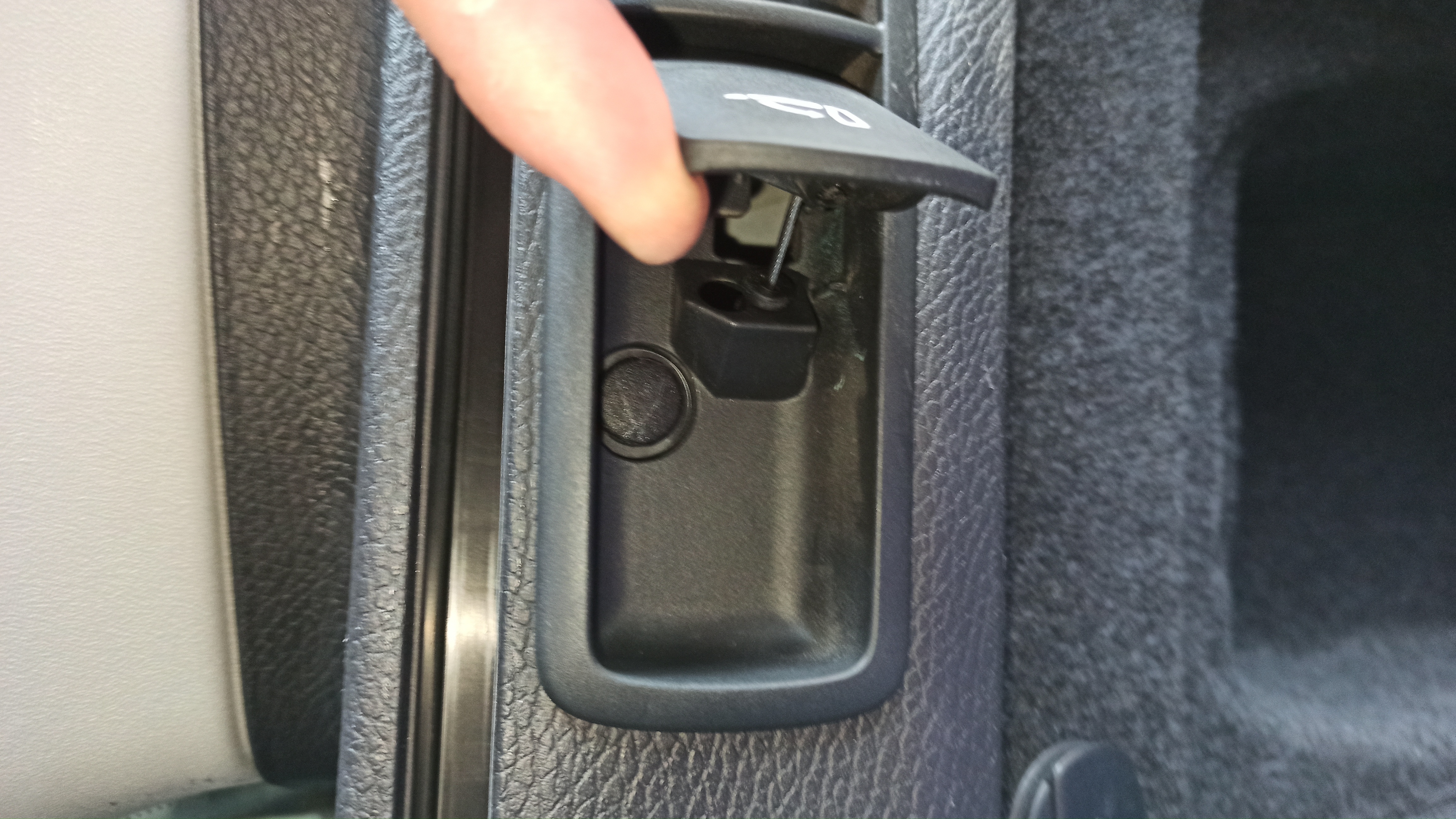

2. Маха се дясната ръчка за падане на седалката. Има под ръчката пластмасова скоба. Маха се вътрешната част с отверка и се издърпва ръчката:
Под ръчката се вижда болт(Т20), който трябва да се развие:

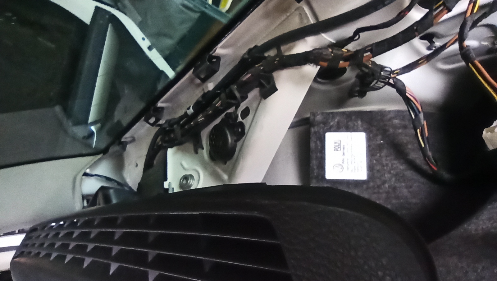

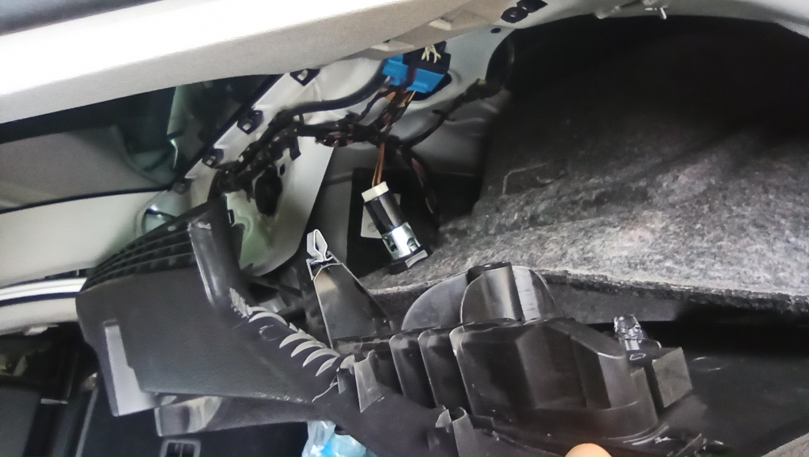

3. Панела се сваля с малко усилие чрез издърпване. Някои щипки може да паднат, също и ламаринките под стъклото може да се извадят заедно със щипките, така че преди сглобяване трябва да нагласите всичко.
Може да извадите панела само в горната част, колкото да имате достъп до високоговорителчето:
Високоговорителчето е закрепено с две пластмасови скоби със застопоряване с пинче по средата. Ако можете извадете пинчето първо. Ако не, леко с отверката отдоло напънете, докато излезе скобата. За обратния монтаж трябва да извадите първо пинчето и да го сложите след като поставите скобата.
