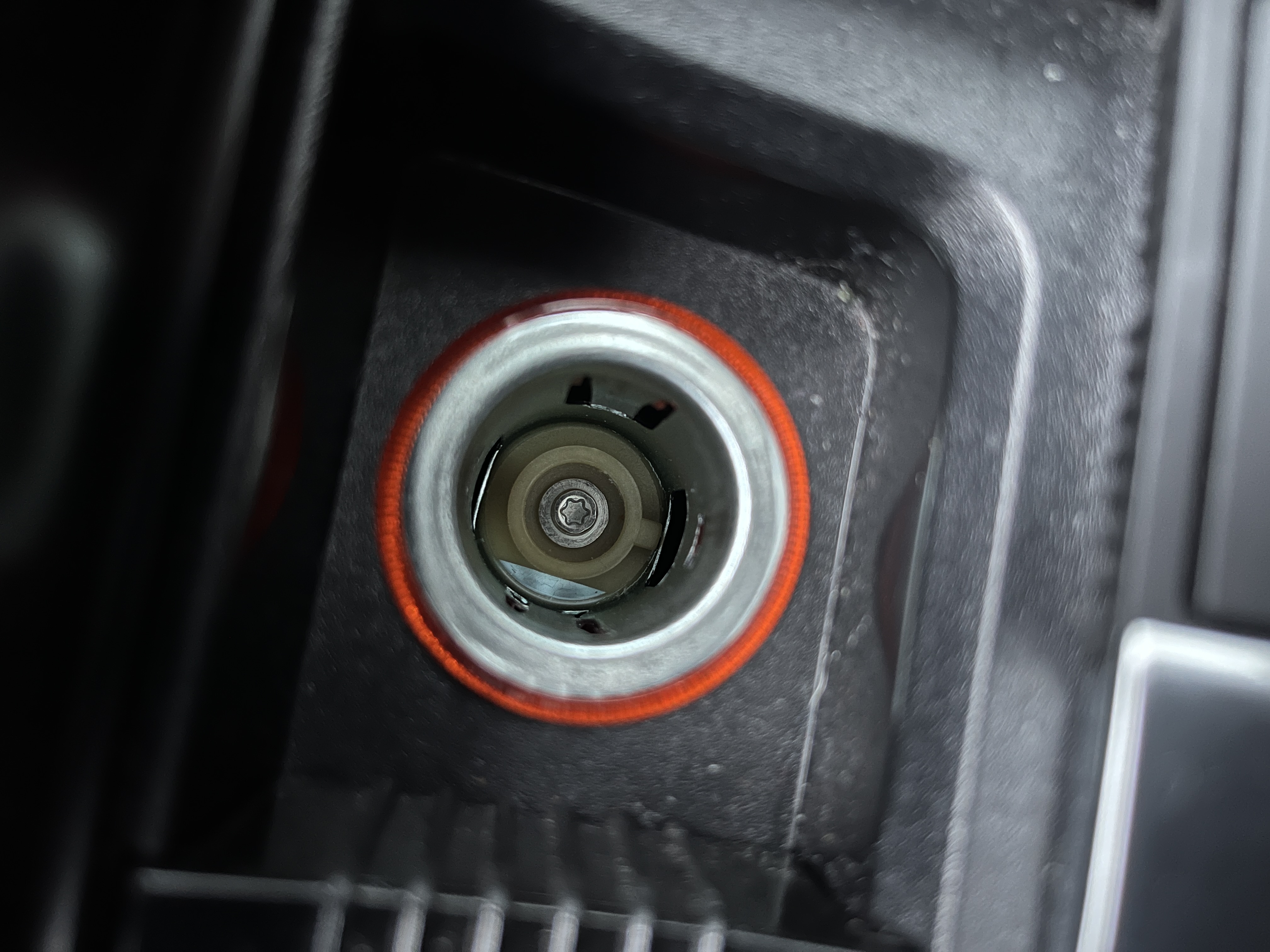

Здравейте, малко тъп въпрос, надявам се да ме извините. Предният ми изход за 12 V (запалката), не ми работи. Искам да попитам така ли трябва да изглежда отвътре? Тъй като проверих предпазител 41-42 и са здрави.

Така трябва да изглежда, просто от ръгане и постоянно ползване със зарядни за телефони, камери и т.н.т страничните пластини омекват и вече не контактуват. Трябва да се дръпнат малко навътре примерно с тънка отвертка с намотано тиксо на нея за да не даде на късо и да отиде бушона

К.Одаджийски написа:... с намотано тиксо на нея за да не даде на късо и да отиде бушона
Ако не е на контакт или запалена няма нужда от "намотанот тиксо" при този модел.

Ами възможно е, но не всички коли спират захранването на пауър аутлетите като са с изваден ключ, моята спира всички захранвания, но за конкретно този пасат не бях сигурен какво е положението
