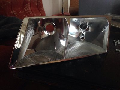

Колеги да ви попитам понеже си разглобих фаровете да им сменя кабелите защото са нагорели и реших да ги боядисам рефлекторите черни, обаче не знам точно кой части от рефлектора да боядисам?

Ако ги боядисаш черни няма да светят колега, може само по края дето е обърнато навън, този ръб само може да се боядиса.

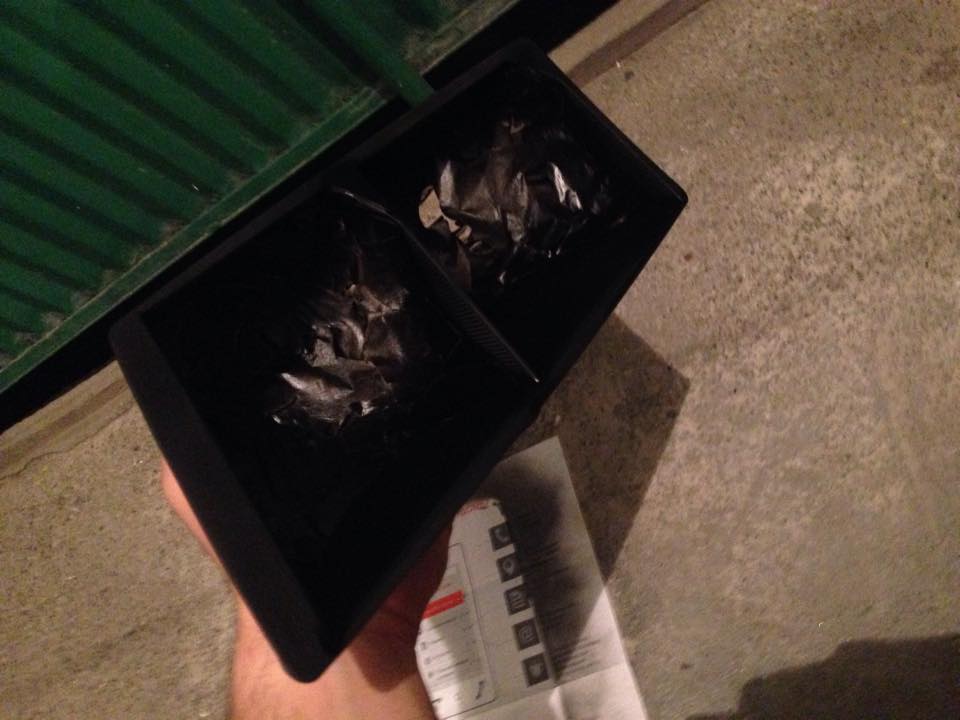

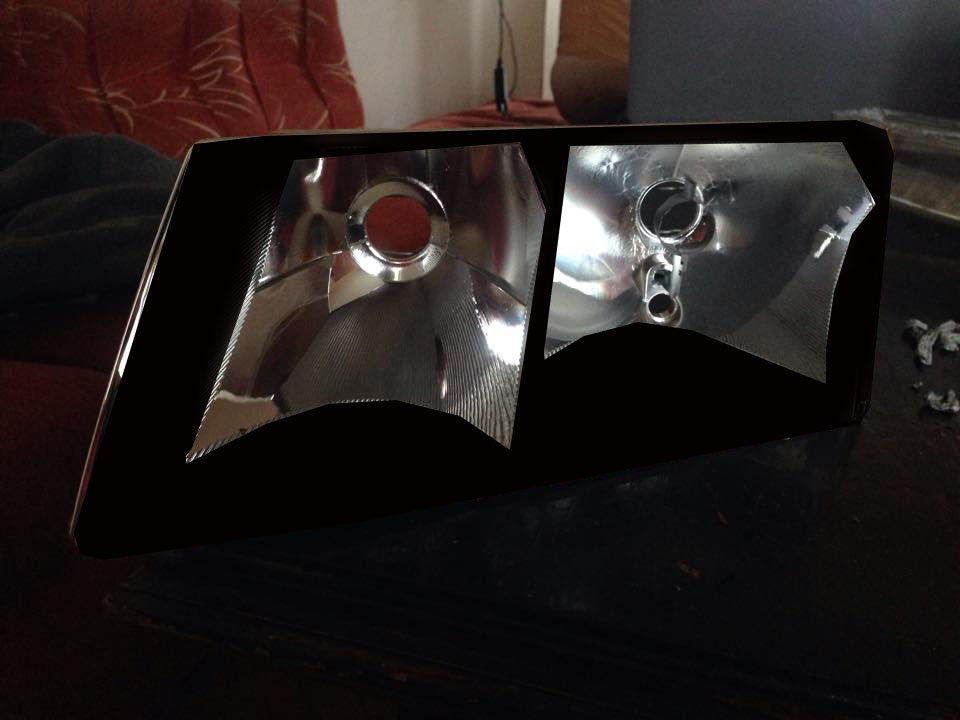

Всичко което съм оцветил със черно може да се боядиса, това не са зони, които рефлектират. Правил съм го на поне 6 чифта фарове, от които 3 на мои лични автомобили, които са карани по средно 3-5 години. Най-ибикновен черен мат след фино матиране с водни шкурки или скочбрайт. По никакъв начин не се променя светлината от фара, съветвам те да полираш хубаво фаровете отвътре и отвън. Не пипай рефлекторната част на фара с нищо, може само да продухаш със сгъстен въздух от полепналия прах. Най-добре си направи шаблони с клечка, пускаш клечката през отвора на крушката, шаблона ляга на ръбчетата и пази целия рефлектор , който пазиш от мараня , леко навяваш със спрея, като преди да пръскаш правиш контролно пръскане встрани, за да не направиш капки и стечки.
Ефекта ще ти допадне, особрено ако автомобила ти е тъмен. Целия фар зад стъклото ще потъмнее и ще придаде много съвременен и различен вид от всичко стандартно. :th_up

ето снимки и на някои от моите проекти.

Колата е черна и искам малко да позъвамня детайилите, принцип свалих фаровете понеже им бяха нагорели кабелите и си викам и без това ще ги разбглабян що да не ги пръсна. Само се чудя стоповете да ги питам ли, или да им сложа от най-светлото черно фолио?
И мигачите ще ги пръсна. Като го сглобя ще кача снимки. :beer
