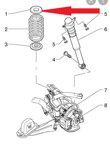

DoH_KuXoT написа:Тази седмица съм решил да сложа подложни гумени тампони на задните пружини да вдигна малко задницата, преди година смених задните пружини, защото едната беше счупила една навивка, но все стои една идея по-ниско отзад спрямо предницата. А като се качим с децата и малко багаж и става осезаемо по-нисък. При смяната на пружините четох за вариант да сложа от метанов Пасат, но четох че става прекалено висок и почва да вози доста по-твърдо, а аз искам да запазя сегашната возия. Ще дам отзиви като сменя тампоните.
Благодарение на колегата и аз съм с една идея по-висока задница :beer. (направих подготовката за велобагажника).
Смяната наистина стана буквално за 20 мин.
По празниците разходих колата едни около 300 км. Разлика във возията аз не открих, по думите на жена ми (вози се отзад до малкия) колата возила по-комфортно.

Тези тампони на задните пружини от долу на пружината се слагат към носача или в горната към купето?При мен се получава проблем след слагането на фланци 15 мм и като се натовари отзад почва да опира в подкалника на определени неравности или легнали полицаи .

От горе се слагат към купето.
DoH_KuXoT
Мнения: 6347
Re: Passat B7 - подобрения и обща информация за модела
Мнениеот DoH_KuXoT » Сря 27 апр 2022 11:38
Отгоре към купето , там има центриращ конус - водач , на който лягат плътно , вътре в пружината влизат и се застопоряват благодарение на конструкцията им, която е с форма на обратен конус, конструкцията е изкопирана от оригиналния тампон, просто са с по-голяма дебелина , мисля, че ще решат и твоя проблем с опирането, аз карах известно време с фланци 22мм с джанти с ет37 и ми опираше в мъхестия подкалник точно, където свършва на веждата и му трябваха точно 9-10 мм за да не опира при по-големи неравности или легнали полицай.
