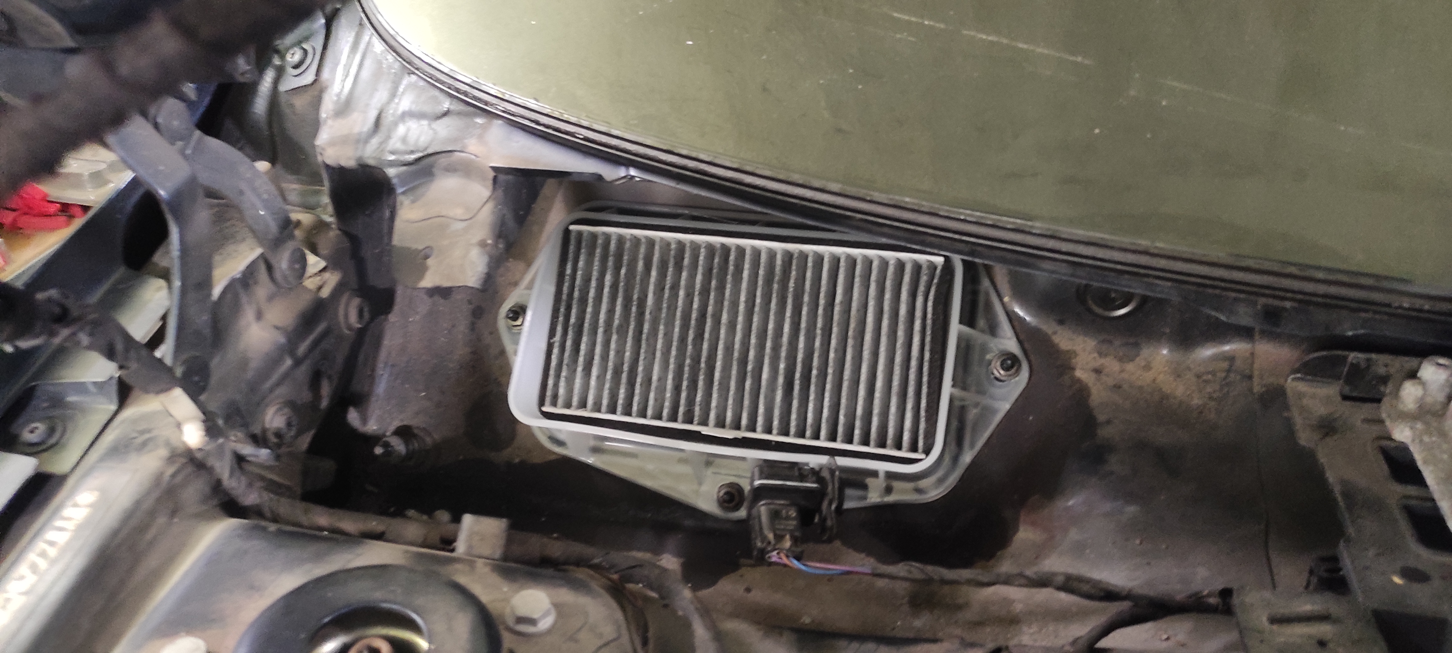

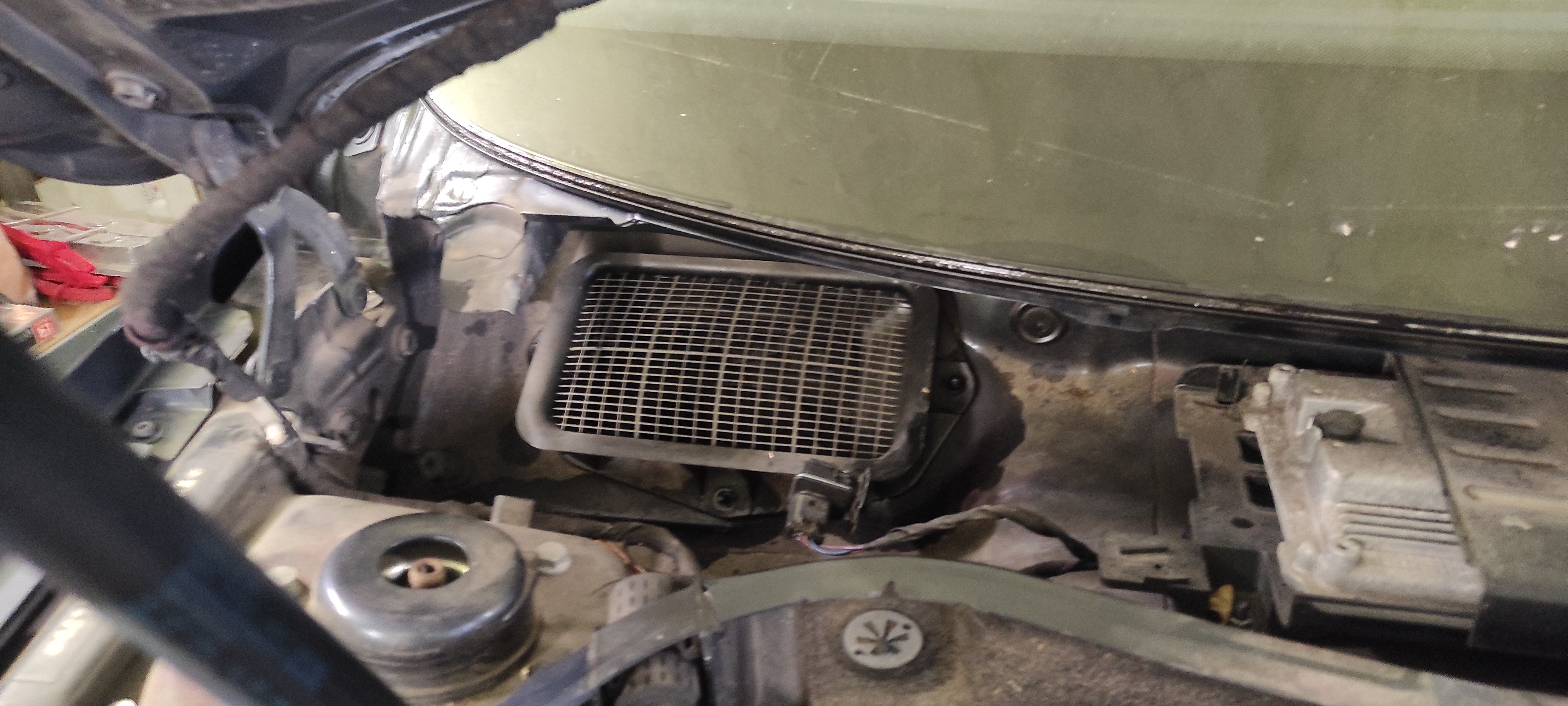

Снощи поставих допълнителния филтър за купе пристигнал миналата седмица.
Както миже би знаете (или не знаете) при Б7 филтъра е след вентилатора и всичкия прах минавапрез него.
Руснаците масово слагат такива филтри да пазят вентилаторите.
Снимките са преди и след.
Задължително се прави на топло, защото може да се счупи кората при свалянето.
VWGT
Мнения: 6279
Re: Passat B7 - подобрения и обща информация за модела
Мнениеот VWGT » Пет 17 юни 2022 9:57
А някой някога имал ли е проблем с вентилатора, за да се пристъпва към тази модификация?
Така не се ли влошава въздухопотока, което да натоварва електромотора на вентилатора и като цяло влошено въздухоподаване към купето?
Според мен тук поставен този филтър ще се пълни с много гняс, влага и тн. и ще трябва да се сменя доста по-често.
milenski_77
Мнения: 591
Регистриран на: Съб 20 дек 2008 18:05
Автомобил: Passat B7 variant
Двигател: CFFB
Местоположение: Оряхово
Мнениеот milenski_77 » Пет 17 юни 2022 10:57
В руските форуми има доста теми за проблеми с вентилаторите. От скърцане до блокирали такива. С гняс ще се пълни, но основно прах и листа. Иначе основата е повдигната и вода няма да стига до филтърния елемент. Може би има намаляне на въздушния поток, но според мен е незначителен, а и като се пусне на рециркулация при охлаждане този филтър не играе.
VWGT
Мнения: 6279
Мнениеот VWGT » Пет 17 юни 2022 11:07
Разбирам. При запушени с гняс отводнители канали се образува локва и може да влезе вода към купето, поне при по-старите модели се случваше. Но никога не съм имал проблем с тази перка, и не съм чувал някой да е имал. (аз бих внимавал с руските модове, в скоро време поради липса на части всякакви ТНТМта може да видим :)
DoH_KuXoT
Мнения: 6347
Мнениеот DoH_KuXoT » Пет 17 юни 2022 11:08
моя вентилатор се разскърца , мисля, че бях писал тук , смазах му оста без да го разглобявам с бяла грес на спрей преди година може би, не съм го чувал от тогава, иначе този филтър за запрашена среда не е лош вариант, даже се бях замислял и аз преди да дръпна един комплект от али експрес, но се разколебах без някакви особени причини
К.Одаджийски
Мнения: 12199
Автомобил: Saab 9-3 SS ARC
Двигател: B207L
Мнениеот К.Одаджийски » Нед 19 юни 2022 13:43
Ако тук има филтър другият е излишен иначе съм сигурен че ще се намали потока въздух. Аз примерно бих пробвал с един чорапогащник двоен върху мрежата вместо тоя плътен карбонов филтър или просто изхвърлям вътрешния
