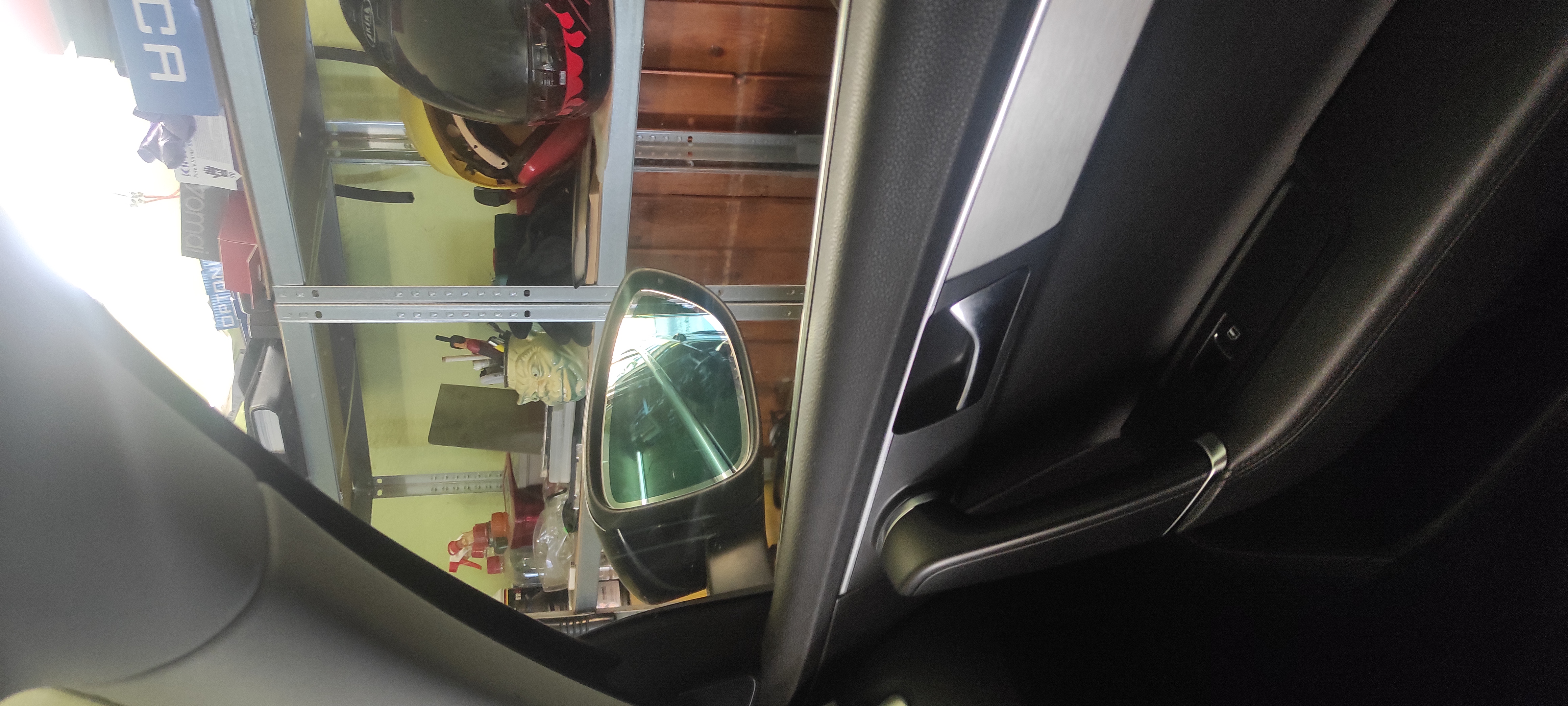

Инсталирано, окабелено и прекодирано дясно огледало със затъмняване и накланяне при включване на задна скорост.

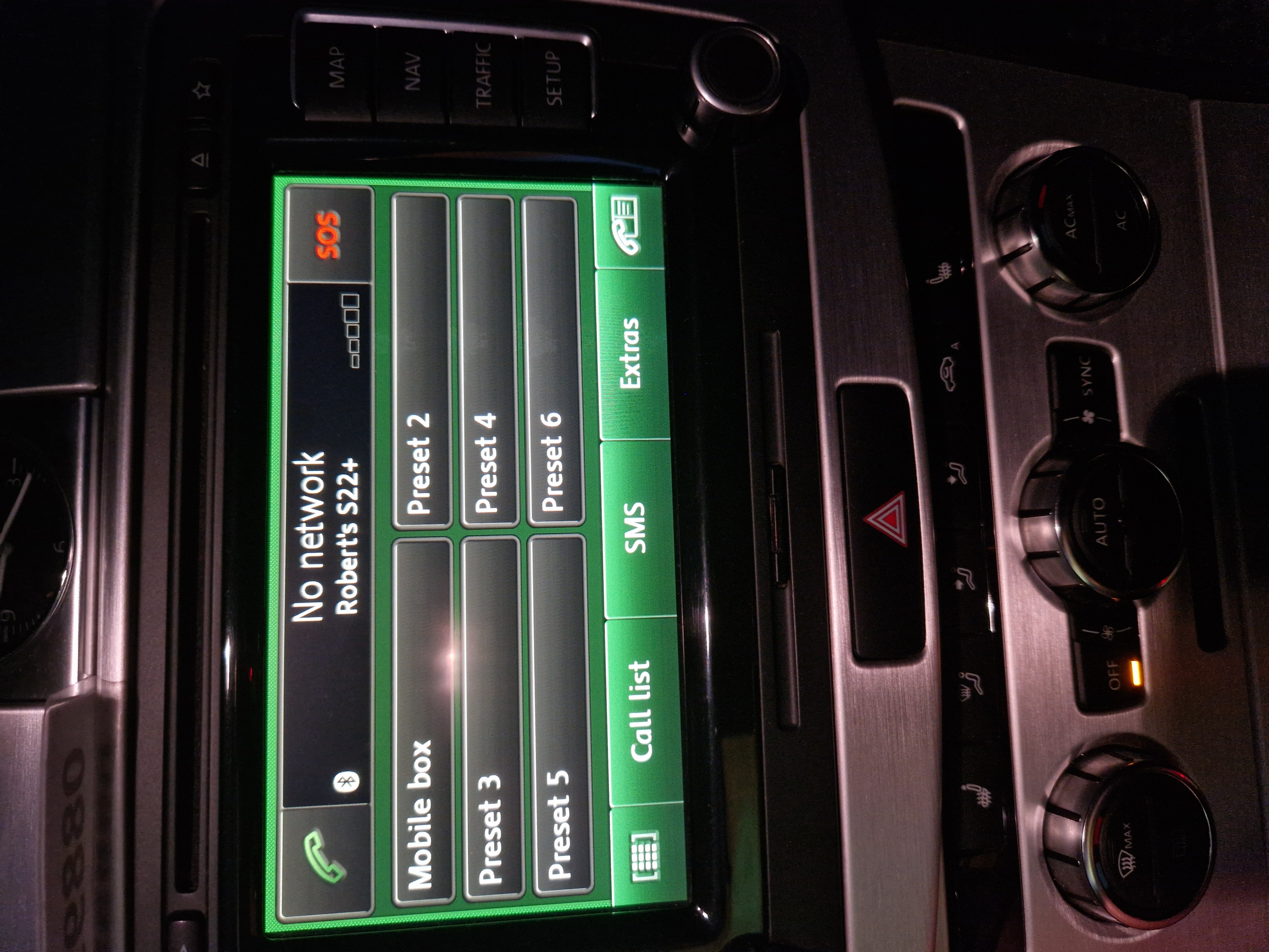

Здравейте колеги,
Колата е Б7 с РНС510, и скоро подмених ВТ модула от 3C8 035 730 B на 3C8 035 730 D. По постовете във нет-а, подмяната е плъг енд плей което и направих, НО се натъкнах на проблем и евентуално някой ако може да даде идея или помогне ще съм благодарен :)
Проблема е следният - двата модула поддържат Remote SIM access (ВТ поема изцяло контрола в/у телефона като мрежа и смс), "В" модула работи в режима без никакви проблеми, докато новият "D" като го превключа в Remote SIM access режим, тръгва и след 5 секунди прекъсва и губи мрежа (може да се види на снимките). Единствената разлика м/у двата модула освен год. на производството 2011 "В" и 2013 "D" е и че "D" поддържа WiFi. Телефона е Самсунг с22+ с двоен СИМ който поддържа Remote SIM access.
Опитах се да прекодирам ВТ модула, но пак същото, върже се и разкачи след 5 сек. време. Ако ползвам ВТ с телефона в нормален режим, няма проблеми.
Идеи, насоки се добре дошли, благодаря предварително.
Update: Функцията Remote SIM Access работи само и единствено със едно симови смартфони които поддържат тази,функция. Самсумг С серията с един СИМ е такава.

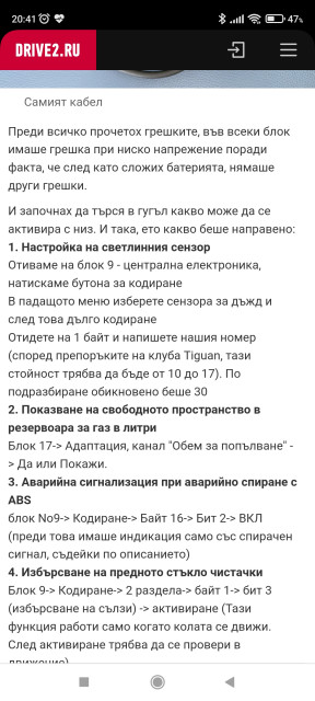

Мен ме дразнеше, че светка фаровете при леко смрачаване и намерих при "братушките" обяснение как да промениш чувствителността на светлинния сензор. Сложих я на най-ниската чувствителност, която ми разреши (не помня вече цифрата но мисля че беше 15). Сега пали фаровете доста по-късно и така ме устройва. Недостатъка е, че таблото изгасва преди да се включат фаровете. Но ако се поиграе със стойностите може би ще се намери точната стойност при която да се включат фаровете преди таблото да е изгаснало.
Прилагам снимка с настройките на сензора.
