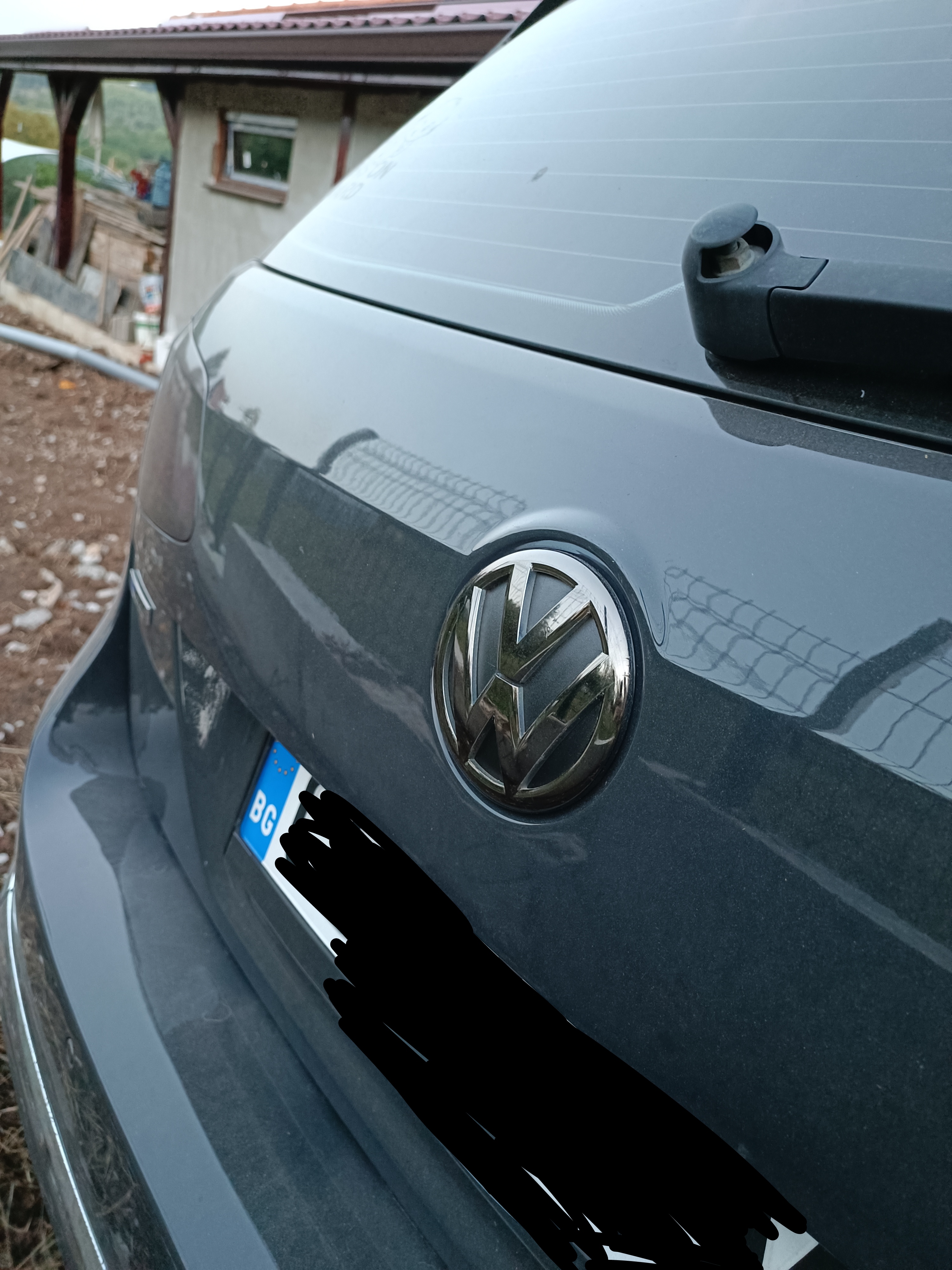

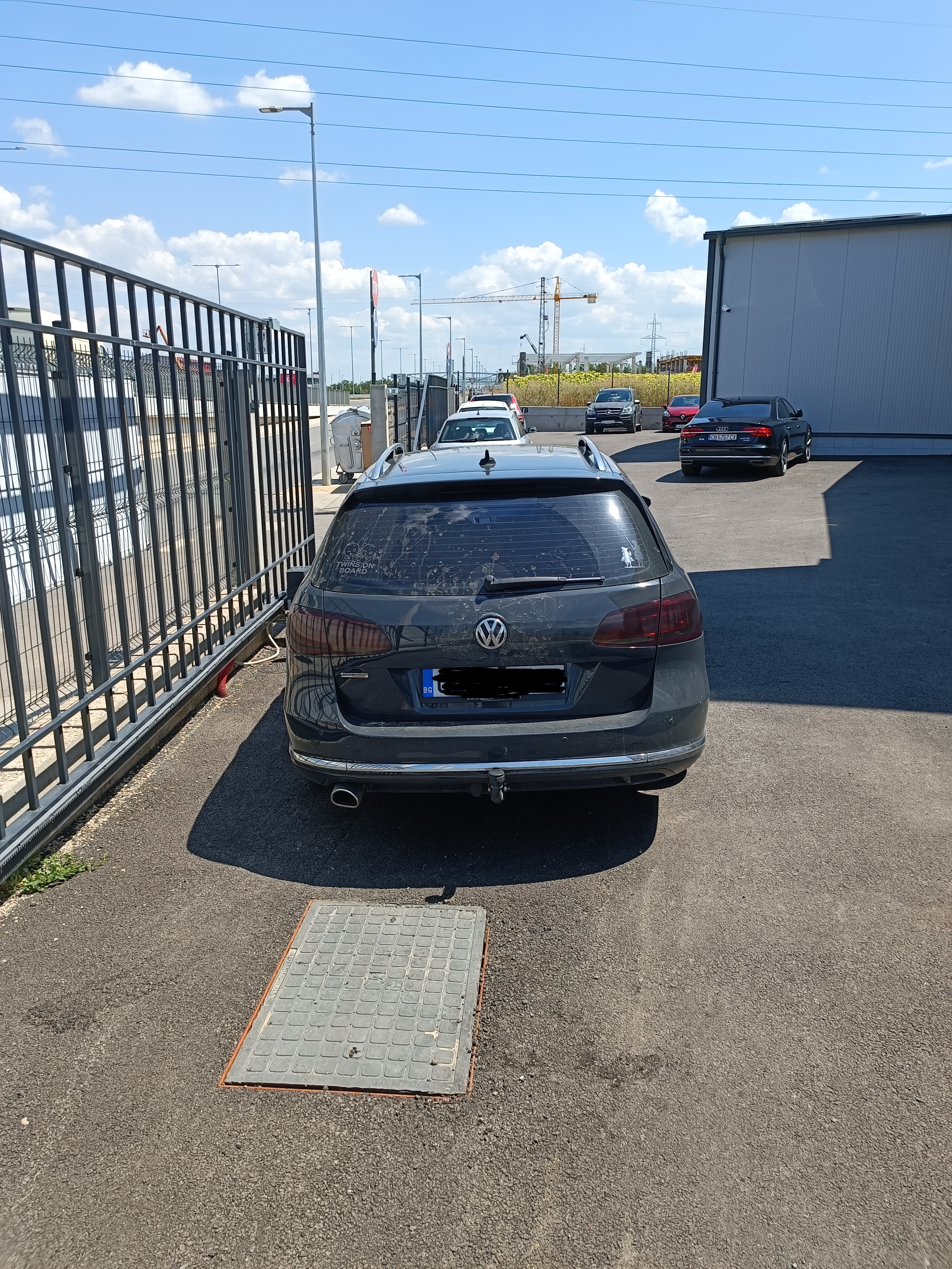

Пробно затъмних емблемата с фолио за стопове , миналата седмица пък DMP folio ми затъмниха стоповете
