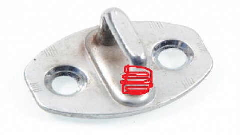

Снощи каква приятна модификация си направих, не мога да спра да й се радвам :mhihi Удебелих насрещника на щофьорската врата с изолирбанд.
Ефекта е впечатляващ, затваря се много по-тихо от преди и няма това метално чукване , което се чува при съприкосновение на бравата с насрещника. Като хладилник хлопва. Идеята си откраднах от едно ауди в автокъща, на което шофьорската врата се затваряше най-приятно от всички други, загледах се и видях, че има намотано тиксо на насрещника само на тази врата. Пробвах и стана, който му се занимава да пробва, приятен ефект се получава. :beer

Мисля на старият Пасат В3 имаше фабрично такива пласмаси на насрещниците. Самоче с времето се изтъркваха и така ги мотах с изолир. Лошото е че и той се износва с времето.
