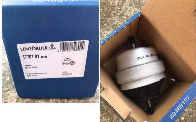

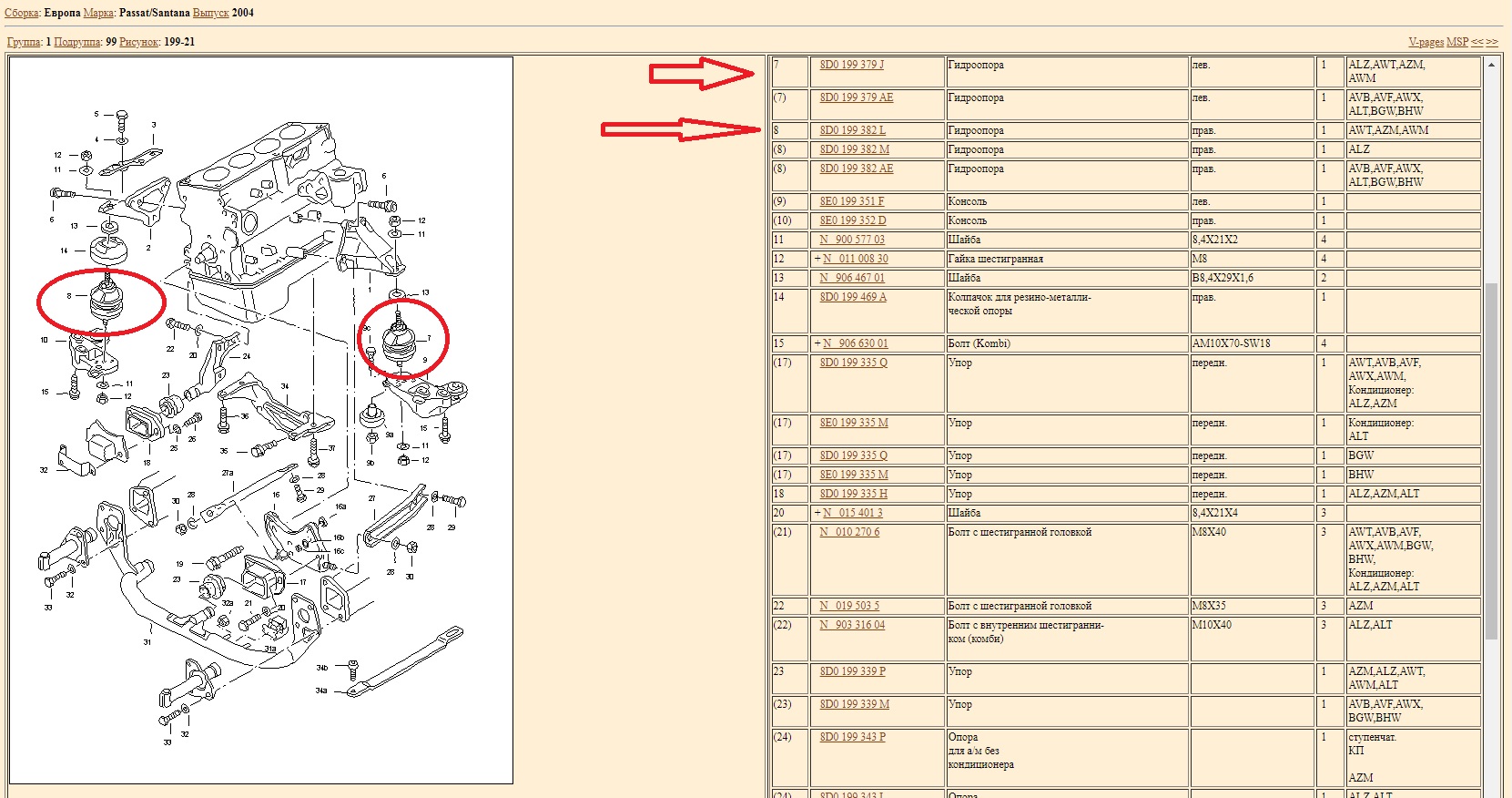

Сега, да я поизтупам малко и да се включа в темата - тези тампони различни ли са за бензин/дизел и предно/4х4?
Че мисля да сменя и тях (и двата тампона) и случайно попаднах на тази обява
но според това
последната буква е друга...
но според това

Те са еднакви, единия просто има една гумена капачка . Тая капачка може да се прехвърли , ако е здрава разбира се на новия тампон. Имат разлика в цената м/у двата . Не съм сигурен на 100% дали за бензин или дизел имат разлика, мисля, че реално нямат , но както казах не съм сигурен на 100%. А дали е 4х4 или преднячка, еднакви са за дадена моторизация. Проблемът е, че тия тампони са с едно масло червено ( хидравлични ) . Има ментета, чиста гума. Има автърмаркет, докарани са откъм фасон, хидравлични са, но за жалост колата почти винаги ( почва кофти да тресе. Оригиналните ги дават най-добре. Не се сещам в момента кой им беше произодителят, но не е лемфьордер . И са скъпи ( оригинал, както и производителят на оригиналните ) .

Благодарско за отговора!
Доколкото търсих, разбрах, че оригиналните са AVON, които не ги намерих в БГ, но пък цената на ЕДИН такъв тампон е в порядъка на 360-380лв....
- та ако както казвате за автърмаркета, е ЧИСТА гума, ясно защо аналозите са по 50-60 лева.
Ще потърся значи някой от аналозите по пазара,като ще гледам да пише, че е 'хидравличен' поне, пък ако стане по-зле, ще заложа на оригинални.
Закачих се за обявата, понеже нали УЖ тази марка (лемфьордер) се тачеше за окачването, та затова

Към днешна дата успях да намеря едни запазени AVON-чета от един 1.6-литров пасат (няма да се впускам в подробности за него) и се оказа, че номерата за бензин и дизел съвпаднаха и ХОП на моята кола
Наистина като разклатиш такъв тампон и се чува едно "журкане" на някаква течност вътре... та оправих си проблема на 95% (ми пак остана някаква слаба вибрация, но освен че при едно рязко спиране ми се разтрепери волана, навеждащ ме на проблем с дисковете, ще видя и след тях как ще е) и да кажа, дори и ми се струва, че дизелака лекичко утихна
Та на този етап съм доволен и се води, че съм си решил проблема!
