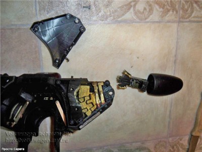

vra43v написа:При мен пък има друга аномалия, като натисна лостчето се включва задната чистачка но не пръска нищо и след 2-3 сек започва да пръска на предното стъкло :rolleyes
Отвори си капаците на лоста и виж за скъсан гъвкав проводник/ като ширмовка/ Скъсаното може да опира и дава контакт.
При мен беше скъсан десния. Оправя се намясто без допълнително разглобяване
ОФФ Снимката е примерна от нета. АЗ на място само свалих капаците , калайдисах ширмовката и мястото и я запоих.После затворих капачките
