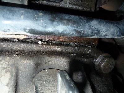

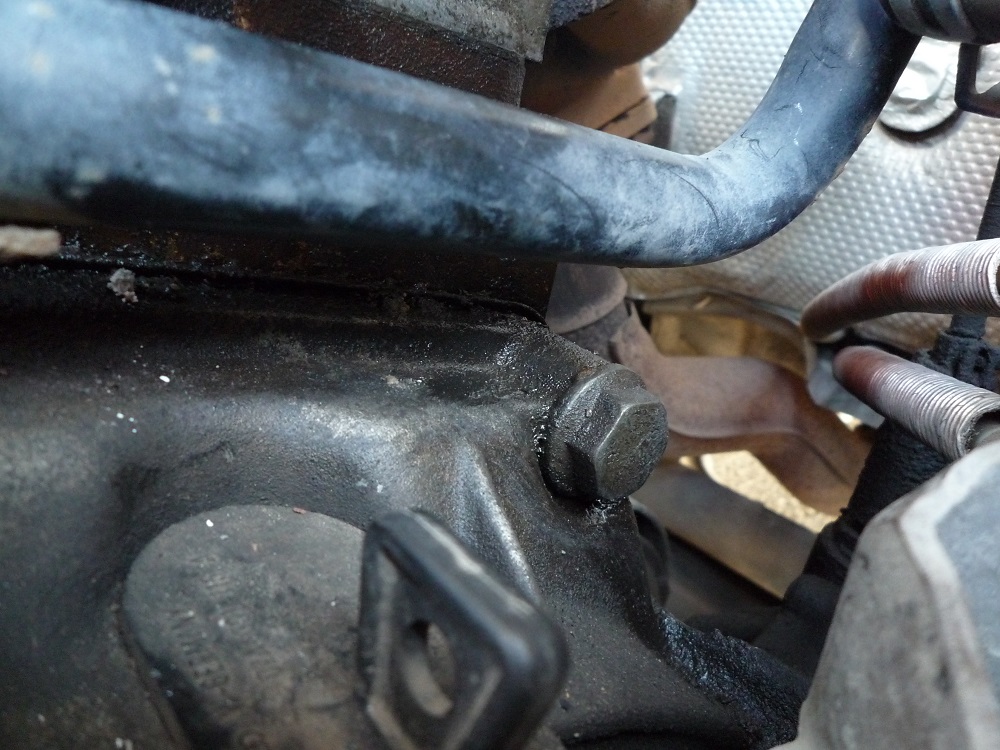

По всички маркучи е сухо, на скоби, на снадки. Въпросното маркуче от страни на главата, което спомена колегата Winner25 и отива към парното сълзи леко, като пипна с пръст. Но е прекалено малко за да прави такава локва за толкова кратко време. И на скобата на въпросното маркуче, в момента е сухо. А е мокро леко от самия изадатък, като металено щуцерче, което излиза от главата, и е хванато това маркуче. Там незнам има ли гарнитура, или гумено уплътнение? Мазно и тинясало стой по камбаната зад отворчето за белегата за центровката. На времето винаги ми сълзаше от скобите на тройниците на маркучите от парното. Тогава тройниците бяха пластмасови, и след като сложих алуминиеви, не е капнала капка! Може и да е въпросното уплътнение между 3 и 4 цилиндър, както спомена колегата К.Одаджийски.

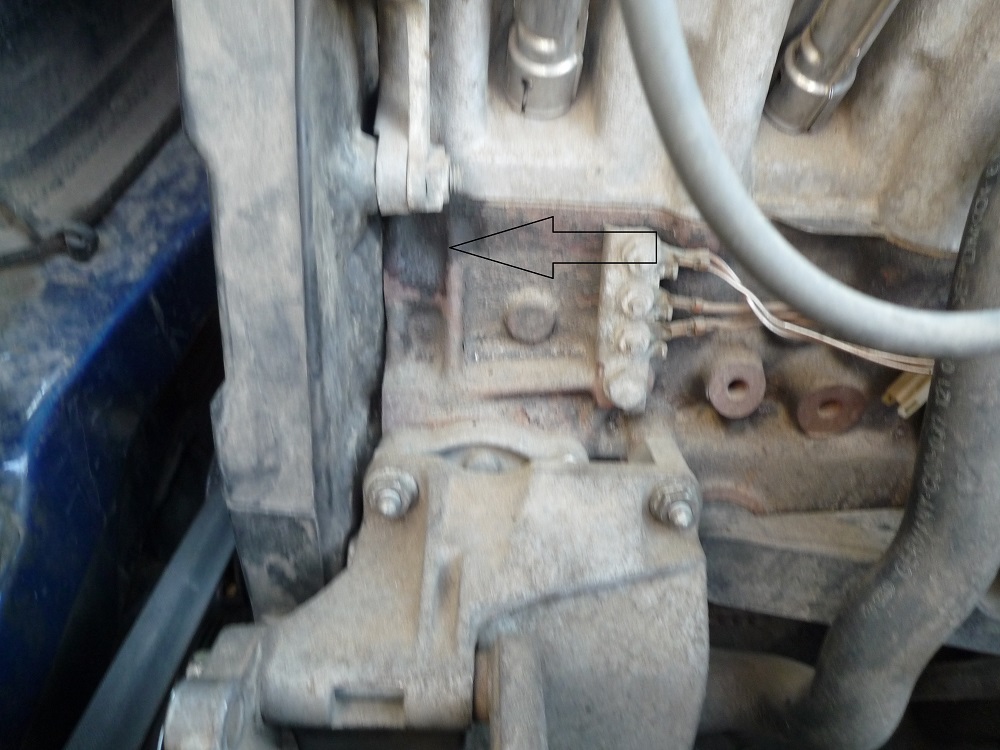

Не протича въпросния маркуч от страни на главатра, протича между пластмасовия фланец и главата. Като загрее пробвай да дръпнеш фланеца напред(към радиатора) и ще стане ясно дали е от него :th_up

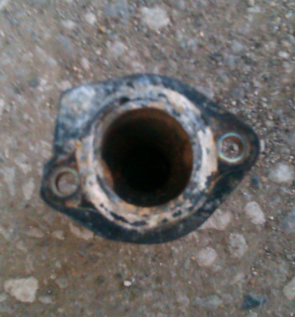

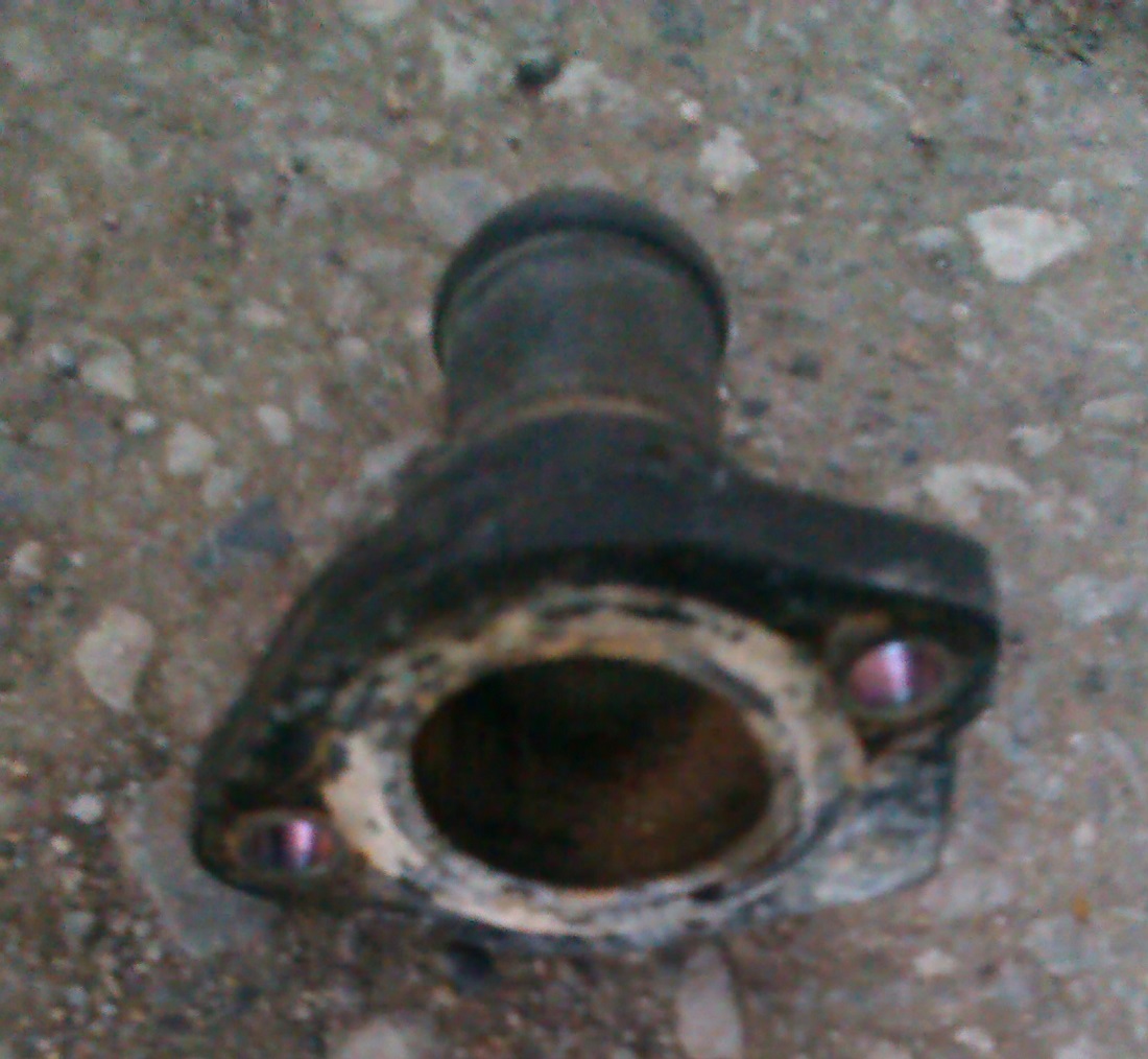

Днес смених втория предполагаем виновник за голямата загуба на вода. Пластмасовия фланец от дясно на главата, за които спомена колегата Winner25 по-горе в мненията беше протекъл. Взех оригинален фланец с щампа VW-Audi. С отстъпката ми дойде на 18 лв. На опаковката пишеше Made in Germany, a на самия фланец има друга щампа ČZ :mhihi Колко е оригинален, толкова, важното, е че свърши работа :beer
Ето и стария, как изглежда:
