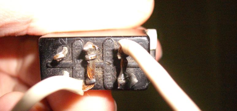

Колега още едно леко въпросче , да съм 100% сигурен ,да не объркам нещо , защото все пак не съм професионален майстор , ами самоук аматьор :)
На ключето има 6 извода - единия кабел е вързан на 3и4 , другия на 5и6 извод.Коя жичка трябва да отиде към + на акумулатора и коя към извода на датчика на радиаторчето ?

По-добре снимай ключето или направи схема, за да не стане някой гаф, защото кой какво чул, кой какво разбрал от обяснения ... Между другото и аз нямам грам техническо образование (математика, информатика, немски в училище и сега право), но от неволята, четене по форуми, четене на книги и много питане се научаваш на доста неща! Най-важното е желанието!

Ето снимка

По мои догатки предполагам, че в средно положение ключето е отворено (не пуска ток към никоя страна), а щракнато нагоре или надолу се затваря веригата от средата към горния или долния изход. Нека и някой по-образован се изкаже!

Няма средно положение , може само в ляво или дясно :) , утре ако не вали и е малко по - топло от днес ще слезна и ще разгледам как стоят нещата с жичките.

Значи този ключ не става, защото ще е включил или едната или другата степен и няма да ти загрява и до 70 градуса, докато не изгори мотора, след което по някое време ще прегрее! Ключът трябва да е с три степени - една неутрална и две, които да затварят веригата, и да включваш, когато поискаш, първа или втора степен! Но пък може да забравиш да изключиш и да изгори мотора! По-добре си смени датчика с читав и всичко ще се нареди, а ако имаш мерак да си я включваш може да го направиш и допълнително, но по-добре да има датчик, който да си включва и изключва, а ключът да е допълнителен ... нещо като авариен! :)
