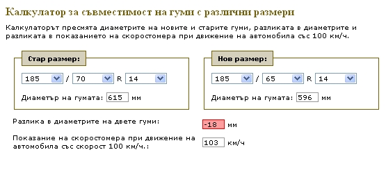

vlado1 написа:Като размер идват малко по-ниски и лъжат километража с около 5 км/ч на 80 км.
Колега, ако може да те поправя за височината, с 18 мм е по-голяма обиколката на гумата 185/70 спрямо 185/65.

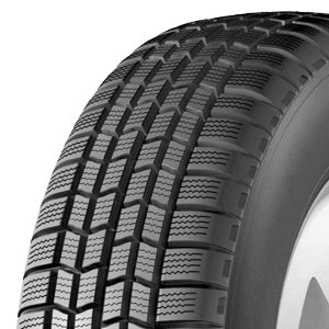

Аз пък за трета зима ще съм с траялки старата шарка,кадето е копирана от Мишелин-185/65/14 отпред:
От собствен опит-по добри са от САВА Ескимо и Корморан!!!
Доволен съм от тея гумета,и на Витоша са ме качвали и каде ли не през зимата!Обаче си ги съхранявам както си му е реда-на джанти,напомпани ,в помещение на хладно!
vlado1 написа:Миналата зима карах с едни TRAYAL 185/70/14, уж някакъв нов модел. Като размер идват малко по-ниски и лъжат километража с около 5 км/ч на 80 км.
п.п-и как по точно 185/70 е по ниско от 185/65,за да бърка километража колега,като 185/65 е стандартния размер!М/у другото за каква кола пишеш ти?
vlado1
Мнения: 63
Регистриран на: Чет 02 юни 2011 16:01
Автомобил: bmw
Двигател: AWT 2001
Местоположение: Usa
Re: Зимни гуми
Мнениеот vlado1 » Пон 24 окт 2011 19:25
Ами моята е Б4. Mоите оригинално си бяха с 195/65/15 и километража с тях показва верно. А сега с тези 185/70/14 ми идват малко ниски. А иначе за TRAYAL-ките аз казвам моето мнение. :bishop
