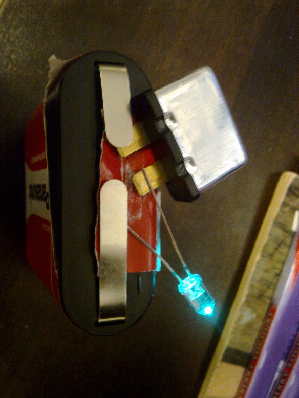

Излиза ,че бушона е Ок а сега какво следва !
Ето и резултата !
