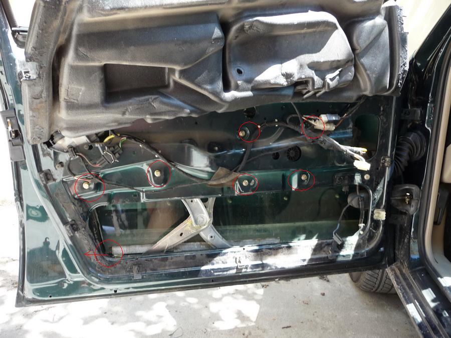

Да се включа и аз в битката с прословутия механизъм.Поне с демонтажа му.
Сваляте първо кората 3 видии отлявата страна и 3 от дясната страна,2 болта в дръжката на кората.Дърпате горния краи на кората към вас и след като се откачи се повдига нагоре(в долния краи на кората има 3 пласмасови куки да излезе от тях).
Открива се ето тази гледка.

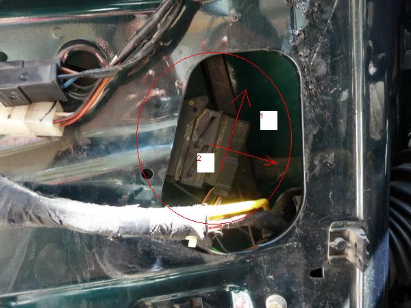

Разкачвате буксата за управление на механизма
Първо се бута капачката нагоре да освободи буксата и след това надясно се вади цялата букса.
Развивате 6 те болта и механисма слиза надолу.Проверете в левия край има пластмасов водач на стъклото дали е откачен от металната шина.В долния край на стъклото има 2 пастмасови водача (при мен са светло сини),на тези водачи има шплентове,махнете шпентовете с отверка настрани и след това откопчаите механизма от тях с дърпане навън (като копче тик-так са).
Механизма е готов да слезе вече надолу.Аз бях свалил механизма до долу така се откриват всички места за работа.

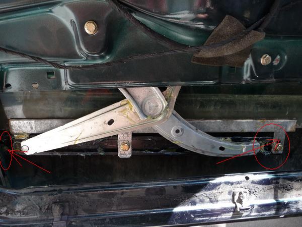

Сглобяването е по обратния ред,като незабравяите пласмасовия водач вляво който се движи вертикално по металната шина и незабравяите да си нивелирате стъклото .Аз го нивелирах от тук.
В ляво е вертикалния водач,а в дясно нивелирах стъклото.Ако не е нивелирано става ето това което беше и моя проблем.
И готово.Не съм майстор ,аз го направих така сам и се получи.Ако някъде съм сгрешил моля колегите да ме поправят .

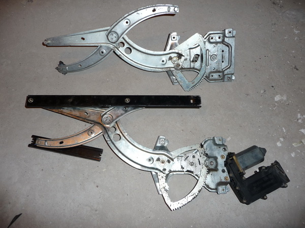

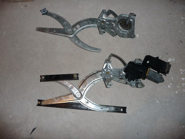

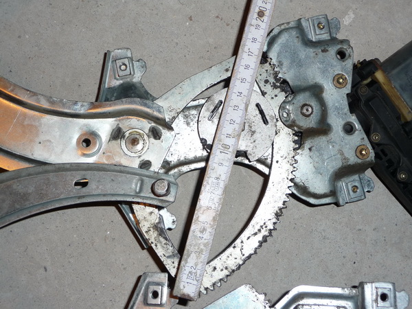

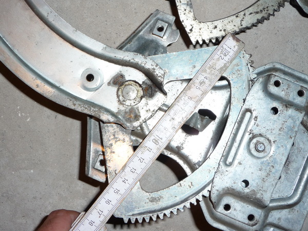

А по въпроса става ли ръчен механизъм да се преправи за електрически тук вече имам съмнения.И аз четох из форума и реших да мина с по евтиния варянт и повече труд.Взех си ръчен механизъм, но докато се чудя как да го разнитя и как да го преправя и си намерих електрически.И се видяха някои гооооолеееми разлики.
Ръчния механизъм на снимката е от Пасат Б3 а електрическия е от Б4 ако от това идват разликите ОК.Но вижте разликите.

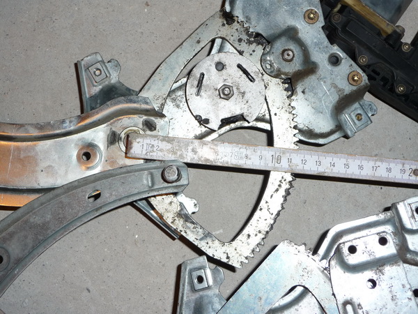

Дъгите са различни,самия радиус на дъгата на единя е 11см а на другия е 10,хордата на единя е 18 см а на другия 16,7 см,за стъпката на зъбите не съм сигурен( в един сервиз ми казаха,че и тя е различна)визуално изглеждат еднакви.Другото, рамена и другите щуротии изглеждат подобни.
Може и да има начин да се направи, така поне са писали колегите.На мен ми се видя прекалено сложно,а и с оригинален механизъм като го има е по добе със сигурност.
