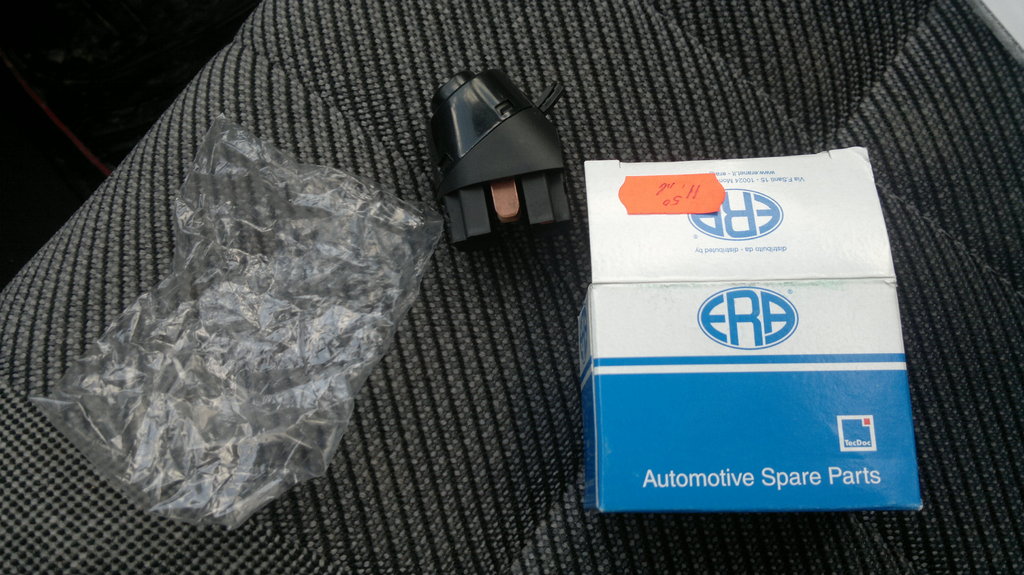

Здравейте колеги, вчера я играх и аз тази игра, като се вкара ключа не палеше, та взех този новия и го сменихме, сега си пали идеално и ключа си влиза доста по-плътно от предишния. Все пак да очаквам ли някакви гафове с новия, че марката не ми е позната? И всъщност ако е менте какво може да стане? Благодаря предварително :beer

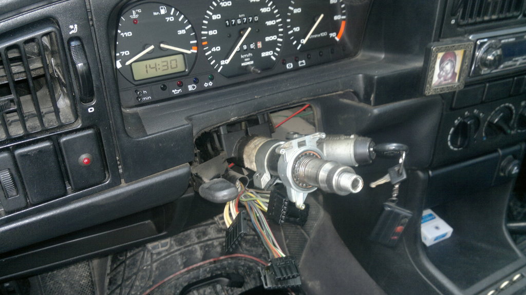

За всички неразбрали като мен, за да свалите кожуха на ключалката и клемореда (1), трябва първо да извадите №2, а след него излизат пружината (3) и лагерът (4), като лагерът е закрепен за кожухът не за пръта!
№2 се вади със скоба, a ако скобата се изплъзва от ръбчето може да защипете втулката (№2) под ръба с клещите показани по долу и да дърпате тях със скобата!

Мнениеот debo71 » Вто 21 фев 2012 10:17
Мерси колега за нагледната лекция. :beer
