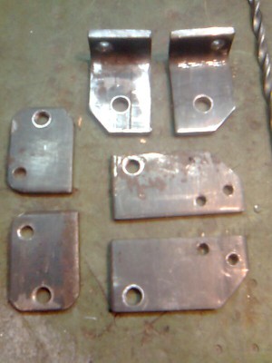

Планките от чертежа са бял кахър, колега. Вземаш готови ъглови планки от Баумакс или Практикер, нарязваш ги по чертежа с ножовка и ги разпробиваш, вземаш болтчета и си готов. Мен ме отказа, и затова не ги правя,защото една оригинална пружина за въпросния механизъм струва 36 лв. в сервиз или в сайтовете в България, което вдига цената на целия механизъм към 90 лева! Верно, не са чак много пари и всеки си преценява.

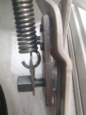

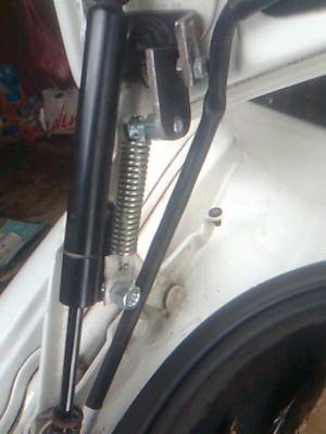

Що трябва да е оригиналната пружина?Мисля да пробвам в авто-моргата с различни до намиране на точната!В наше село Баумакс нема!Днес направих планките за 4 часа с помощта на;свредла-4.5, 6, 6.5, 8мм.,мечик М6 и М8.Чудя се дали да ги закаля?

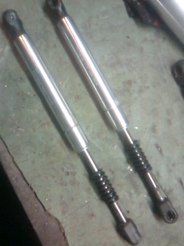

С помощта на пружини от стар диван(малко по-къси)удължени с планки(1.5см.)капака се вдига 40см.Остават само новите аморт.но засега съм намерил само 530н.нови(25лв)1бр.Пружината която ползвам е дълга 75мм.диаметър 15мм.и при опън с ръка почти не помръдва,самата тел от която е направена пружината е 2.5мм.Оригиналната може би е дълга 95мм.с ушите!Оказа се че аморт.520n.има и оригинално поставени на Бора!След поставянето им капака се вдигна сам :banana но като сложих кората и триъгълника стана по-тежък и не искаше да тръгне първоначално :( поради липса на гумените тампони със пружинки от голф 5.За първоначално тласкане сложих пружини на стержените на аморт.и всичко си дойде на мястото :да:Затварянето на капака става и с два пръста,не е проблем за слаботелесните!

тоя няма планки, амортисьорите са в обратно положение :idea: , само не се знае колко нютона са

Със сигурност са повече от 520н.предвид скоростта със която се вдига и липсата на планки и цвета им!Само незнам затварянето дали няма да е по-трудно :?

Дали не може да се намери такива амортисьори като от клипчето?

на Ауди а6 c6 са 730Н. обаче са с 2см. по-дълги и монтажа трябва да стане с някакви скоби. Не съм се заел сериозно да търся, мисля да видя на а4 какви са като дължина и сила. Само да не хвърчат панти накрая, на автобусите са около 1000Н :Mr Green Fun
