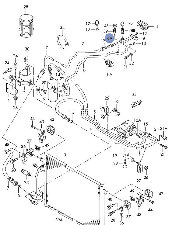

Re: B5 лагер на компресор на климатик
nik_zq написа:...
Накратко казано - това, че няма стружки, не значи, че няма проблем с компресора. Щом трака, значи е заминал. След като се счупи, колкото и масло да му сипваш - не става. Компресора ти е Zexel и става от всички Пасат Б5 и Ауди А4 (до 2000 година и освен помпа-дюза, V-образните и 1.6 101к.с.). От Ауди А3 и респективно Голф 4 - не става. Предполагам си прочел, че не става само със смяна на компресора директно, защото стария колкото и да е, мята боклуци по системата и трябва почистване, преди да се метне следващия. П.п. такива въпроси е по-добре да ми ги пращате на лични съобщения, защото така пълним темата с ненужна информация.
За филтъра - седи вътре в тръбата :
