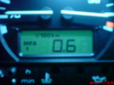

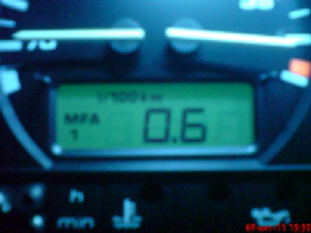

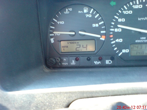

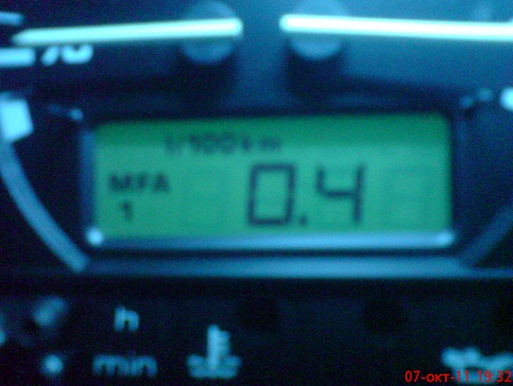

Това е моят пасат с ориджинал MFA,как мислите дали е реално:
