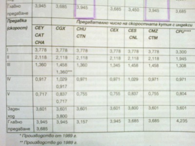

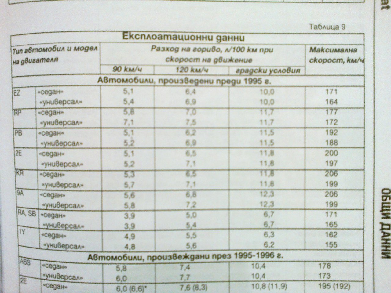

Мнениеот mimo MS » Съб 03 мар 2012 2:38
[attachment=0]03032012567

хубаво инфо ни предостави колегата,но в тази таблица отсъстват 27 вида скоростни кутии.Другото интересно е разхода,който са дали.Третото интереснно е,че според нея АБС моторите са почнати след 95 година,а не е така.

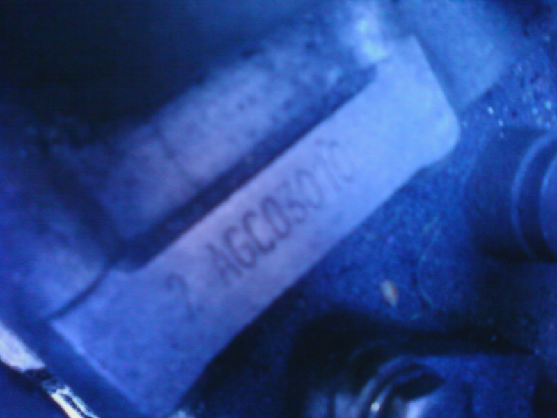

nokiangage написа:Колега, с теб май сме с еднакви кутии - и моята на 5-та на 2000 оборота е на 80 км/ч - кода на кутията ми е AGC, предполагам и твоята е същата :beer
Прав си колега :да:

днес погледнах и аз съм с AGC. след разкритието за кода на кутията ми да заключа ,че е спънат кон,или че съм случил на кутия ? :lol:
