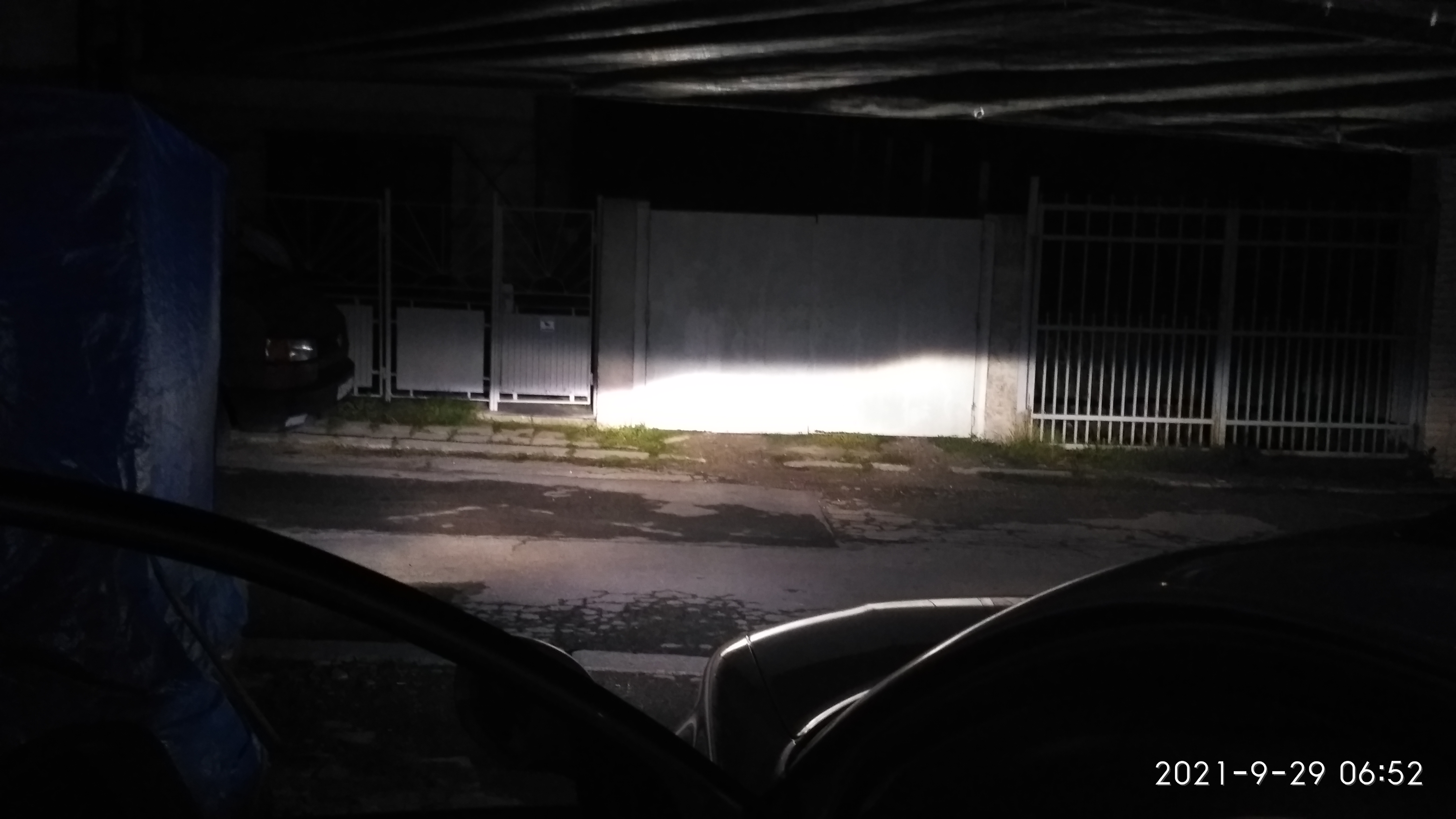

Re: Б 5.5 смяна на крушка и какъв е най-добрият избор за такава
Мнениеот MiroKirev » Сря 29 сеп 2021 7:19
Постарах се тази сутрин да вдигна колата на две трупчета, докато светлините се изравнят и се получи това
тази събота ако времето го позволи, ще сваля бронята и ще гледам (какво ще гледам още незнам, но...) за някакви видими нередности по биксенона. При проблеми и питания (а то ще има), ще питам и ще добавям снимки.
silent
Мнения: 2618
Мнениеот silent » Чет 30 сеп 2021 7:28
светят си ок..смени сервиза...вероятно има проблем с регулирането..счупени или излезнали ябълки или просто са мега смотаняци които са гледали да се отърват от теб бързо и лесно...
Мнениеот MiroKirev » Пон 04 окт 2021 7:23
... не съм правил снимки, понеже след като свалих и отворих фара, се оказа, че горното "кокалче" е извадено - щракнах си го обратно и сега всичко е 6!!!
Сега все пак остава да си отида (за мое спокойствие) на реглаж на фарове, само остава да видя къде в района на Люлин има качествени такива.
