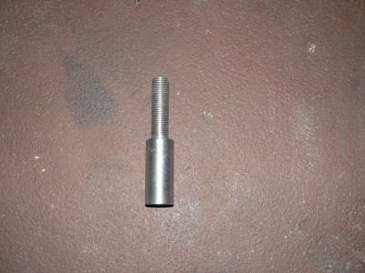

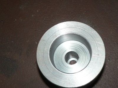

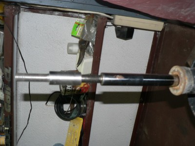

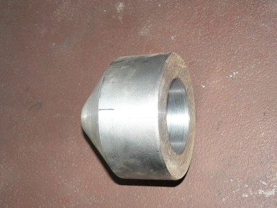

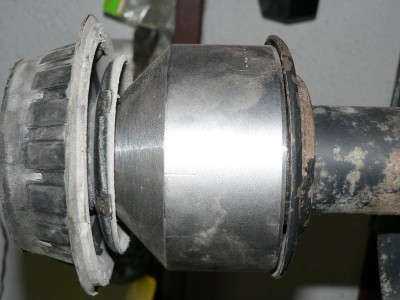

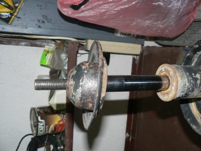

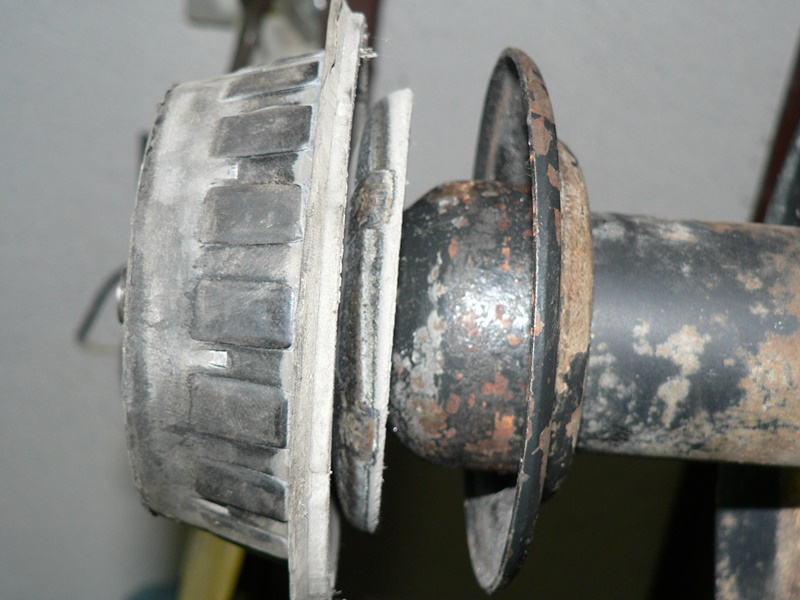

Грешката а била в моят телевизор.Подложката повдига 5см. а новият размер на гумите още около 3см. та общо то повдигане е около 8см.
Това е удължението на амортисьора
Ето и подложката между тампона и чашката на пружината.

Re: Б3 повдигане
Мнениеот arn13 » Вто 20 окт 2015 22:09
Ето нещата по местата си.Щях да забравя нещо доста важно,разширява се централният отвор на чашката на пружината за да може свободно да премине през стеблото на амортисьора.

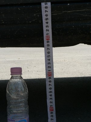

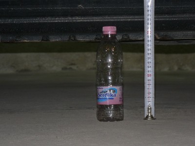

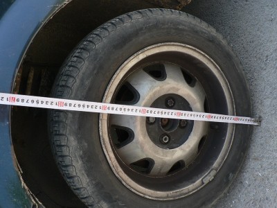

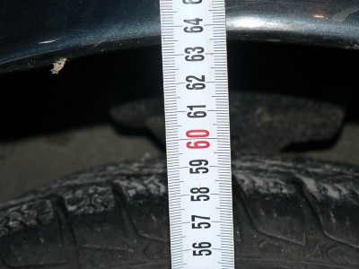

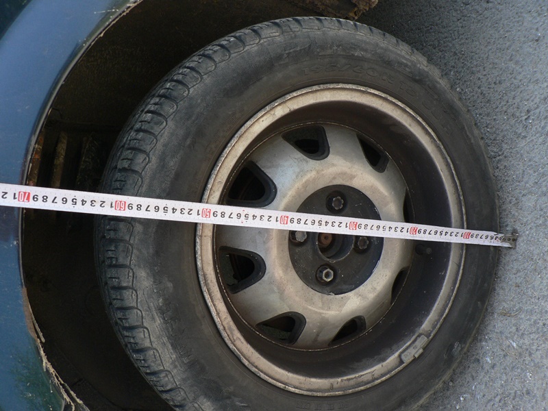

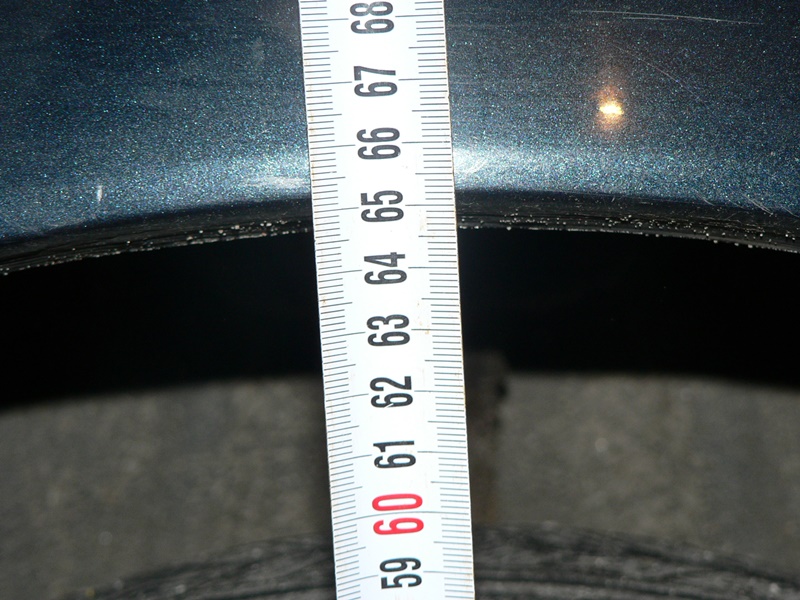

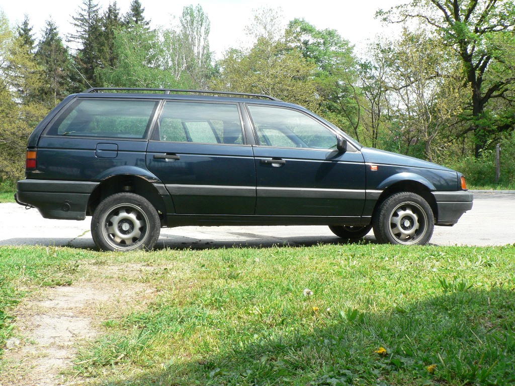

Малко снимки.
Преди
Сега
Предницата преди
Предницата сега.

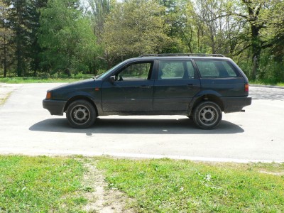

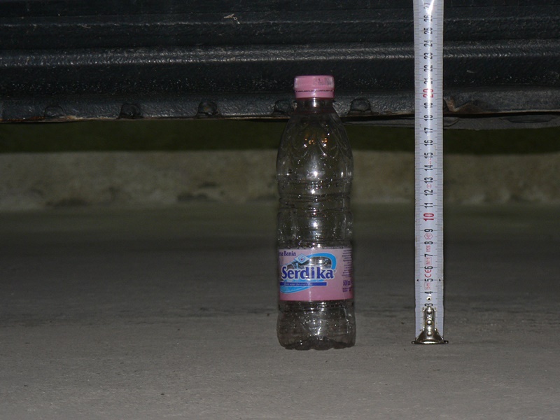

Мнениеот arn13 » Пон 26 окт 2015 19:15

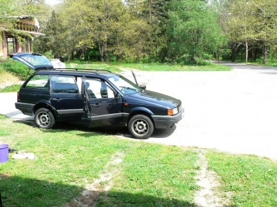

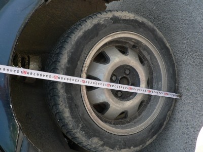

Още снимки.
Задницата преди.
Задницата сега.
