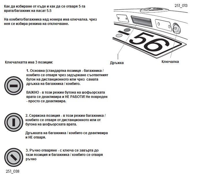

Открих една интересна инфо за комбитата (вероятно и при седана е същото) - описал съм "проблема" в отделна тема, тук само прикачвам картинката която направих.
