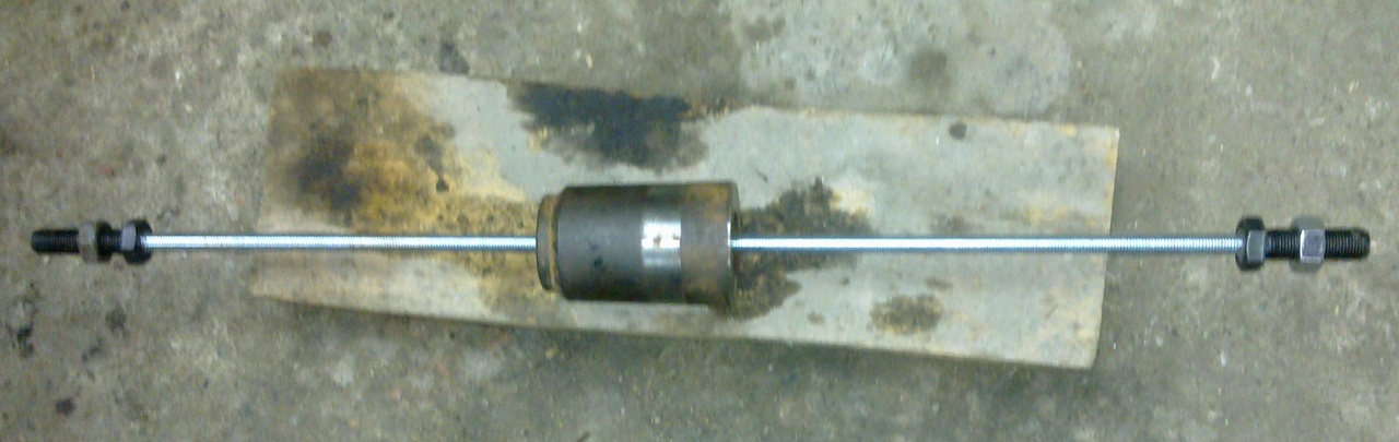

Аз ги вадя с едно лесно приспособление , с топузче и винт какъвто е на карето . Довечера може да го фотна . Много лесно ,леко и елегантно излизат
П.п. това с болта само, понякога се позакучва , прецаква се резбата му и после със зор се развива. И затова по моя начин си процедирам .

samo_pechka написа:Аз ги вадя с едно лесно приспособление , с топузче и винт какъвто е на карето . Довечера може да го фотна . Много лесно ,леко и елегантно излизат![]()
не се почуква по болта колега, просто стягаш болта почти докрай , той опира в полуоската и на избутване вади карето, после си развиваш болта и си готов.

Кой говори за почукане?! Точно някой път почва болта да "копае" навътре ( полуоската е куха) и се прецаква резбата в края му .
А за топузчето в моя случай , аз не чукам по болта , а изтеглям/издърпвам с лек удар карето.
Предварително бях пробил главите на болтовете на струг и нарязах вътр.резба , като на шпилката . По средата подвижен топуз . Болтовете единия е 14мм , другия 16мм , т.е. двата вида. Навивам нужния болт и с лек удар назад , избивам карето . Често същия топуз се ползва и за други "избивания"
навивам нужния дорник на шпилката и те така.

Колегата е прав за размазването на болта.Аз затова имам друг "инструмент" - такива болтове с двата размера ама не с 6-стенната глава,а с тази,дето става за камък от гедоре. Болта в края си е с изпилена резба, за да не може да разкриви резбата и да не иска после да се развие. С гайковерта заради ударите по болта, карето излиза лесно. Единствения проблем на този метод е,че ако карето е сменяно някога и са сложили кофти зегерка на полуоската (контрата на карето),тя след това се прецаква и не става...ама пък с новите маншони,стига да са качествени,идва нова такава.
