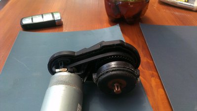

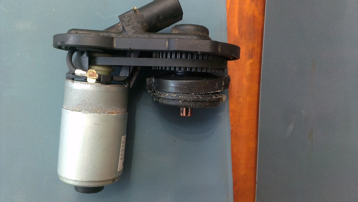

Колега, да беше писал преди седмица - щях да ти спестя 400лв.
Абсолютно същите симптоми, причината е смазан о-пръстен в апарата и от там пропуск спирачна течност към корпуса на мотора, той надува и се пука.
Решението е
- корпусът на ел.моторът се отваря с тънка плоска отверка и внимателно почукване ( лепено е и трябва да го отворите по лепеното)
- като се махне капачката имаш мотор, ремък и редуктор
- моторът е капсулован, не вярвам да може да се прецака. редукторът от своя страна е друго нещо, той се пълни със спирачна течност и мръсотия и от там товари моторът, т.е. вдига тока и компютърът го дава като прецакан!
- редукторът се почиства много добре, смазва се (аз ползвах смазка на ATE която е за накладки, тази без частици в нея). Сглобяваш, лепиш и си готов.
- Корпусът не се лепи със силикон!!! Аз го лепих с течна гарнитура. Силиконът (поне санитарните с времето се разлепят)
- Спирачният апарат се сваля, сменят се гумичките му, О-пръстенът зад игленият лагер и сглобяваш. Не използвайте смазка с частици - медни, графитни, каквито и да е. Аз първо ходих във Варна в сервиз накладки за смяна на гумички на спирачен апарат, смело мазаха всичко с медна смазка и 4 дни по-късно ефекта беше никакъв, пак течеше! Освен това смазката беше измита и медните частици се бяха набили в игленият лагер, та падна чистене.
Комплектът с гумички на "Topran" не е пълен, маншона на цилиндъра става и големият пръстен за цилиндъра. Комплектът на autofren по коментари е по-пълен.
Разглобен мотор на ръчна спирачка на Пасат B6 (EPB)

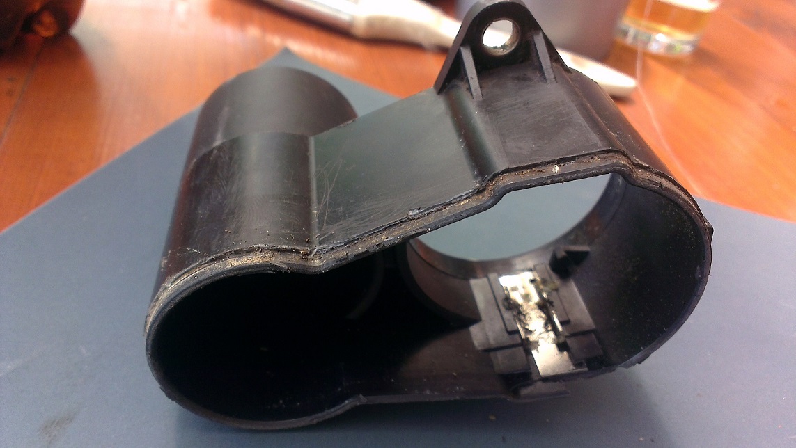

Корпус, вижда се в каналите мръсотията, с която го открих

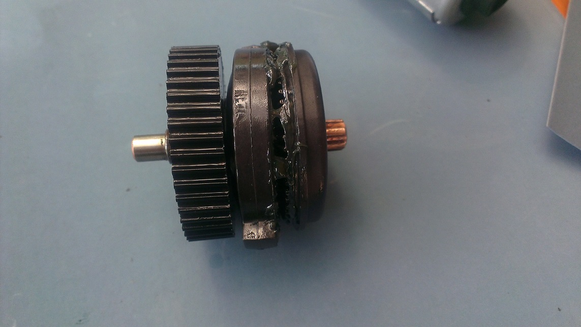

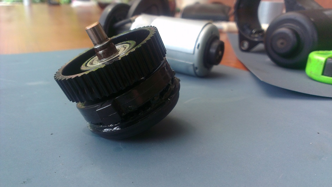

Редуктор, тук е почистен и смазън. Преди почистването всичко беше задръстено с боклуци между зъбите.

Изключително съм ти благодарен за изчерпателния отговор подкрепен с приличен снимков материал , колега Петров.Не се притеснявай за 400те лева - не съм ги дал.Досега ми е струвало около 70лв за диагностика , разглобяване и такси по еконт.До преди да видя поста ти се бях примирил , че ще го карам така без ръчна и със светеща лампа но снимките ти ми вдъхнаха надежда :bowdown и другата седмица ги принтирам и бягам при майстора да видим какво мисли той по въпроса.Само не знам дали ще му се занимава :redface Като има някакво развитие ще споделя :beer

Съживявам темата с решението на моя проблем :icon_lol Предварително искам да благодаря на колегата petrov.yordan за подробните напътствия , които принтирах и дадох на майстора.Случаят ми е подобен но с леки разминавания от този на колегата.Спукването на корпуса наистина е предизвикано от разширяващата се корозия на алуминиевия спирачен апарат.Корпуса не е отворен с отвертка по лепеното а понеже е бил пукнат на 2 места направо е било отчупено парче пластмаса и от дупката е измъкнат редуктора , който всъщност е проблема.От натрупаната мръсотия се е затлачил и блокирал = светеща лампа (!) Следва почистване , смазване и връщане обратно.За лепене е ползвана течна гарнитура.От ремонтния комплект на autofren са ползвани само 2 О-ринга.. . . .ииии това е след малко "ходене по мъките" и тотал 170лв по-късно всичко е наред . . . за сега :beer

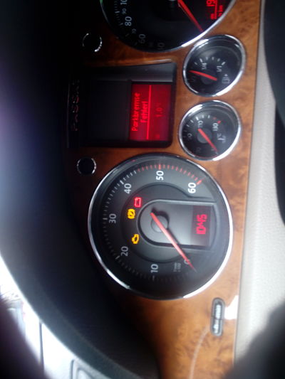

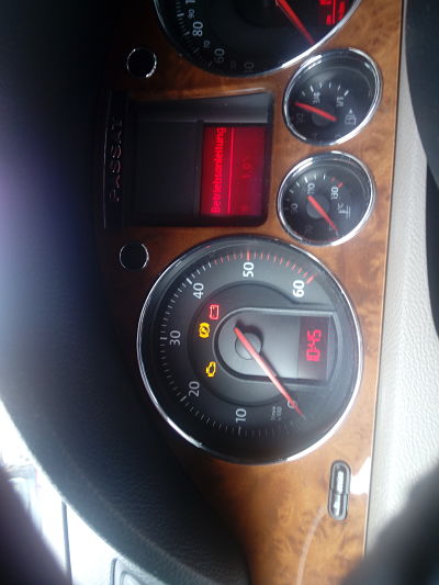

Здравейте да отворя отново тази тема.Пасат б6 2.0 тди 140 конски сили код на двигател бкп. Натискам тази сутрин електронната ръчна спирачка и ми светна тази лампа отляво на акумулатора показано на снимката. Изписват ми два надписа на дисплея който разбрах само паркинг спирачка. Досега не съм имал проблем с нея освен ,че ми беше задържал самия десен заден апарат без проблем в електрониката. Искам да попитам това лампата за електронната ръчна спирачка ли е или е за проблем за накладки,защото предните накладки ми свирят и са се изпекли - да ме орентирате къде да търся проблема ако може. Благодаря предварително.
