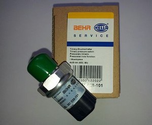

Re: Пасат В5 (99та) - проблем с климатроника - нов проблем
За да не отварям нова тема пиша във старата.. изчетох доста из интернет, търсих в форума и в google,
но не открих къде е разположен Air Conditioner Pressure Switch на Passat B5 99 1.9TDI 110?!
Моля помогнете.. търсих го и под капака, но не се вижда с просто око, явно е някъде под пластмасите или отдолу.
Ето и проблема, преди 2 дни напълних фреон, защото беше почти празен. Днес климатроника регистрира грешка
(започна да мигат всички индикации на дисплея) направих му самодиагностика и се показа
код: 318 фреон има държи си градуси, смъква до 15°C, според мен датчика си е заминал или буксата прави проблем..
- zfa159
- Мнения: 7920
- Двигател: DXRB AGG
Така, едно по едно :)
Първо от преди 2 дни до сега, климатика може пак да е празен, ако имаш голям теч. Трябва да видиш дали към датата на тестване, имаш налягане в системата (няма значение количеството, а налягането).
След това 15 градуса не са нормални за тази кола. 5, да, ама не и 15. Нормата е до 10 при максимално натоварване, твоят не работи добре, така че освен електрическата част, ще имаш и друга работа.
По въпроса с грешката - тя се появява поради 4 причини :
1. малко фреон (това ще се види по налягането)
2. аварийно изключване на системата поради свръх налягане (достигане на над 31 атмосфери по време на работа на климатика).
3. прецакан датчик.
4. прецакани кабели (и букси).
Точка 1 се разбира с манометър - ако има над 2 атмосфери налягане, датчика прави връзка и можеш да тестваш нататък.
Точка 2 - виж дали работи електрическата перка отпред, защото ако тя спре, компресора вдига налягането за по-малко от 2 минути до 31 атмосфери. Ако датчика не го спре, на 34 изхвърля фреона през аварийния клапан или механично се чупи компресора.Ако спре електрически, записва веднага грешката.
Точка 3 - пресостата се намира под десния фар, грубо казано, като достъп до него можеш да получиш след като свалиш бронята на колата. Той е с 4 крачета - две имат постоянна връзка, когато има фреон, другите 2 имат връзка при над 17 атмосфери налягане (в работен режим).
Точка 4 - от пресостата кабелите слизат надолу покрай ремъците и след това се качват нагоре до една кръгла букса при съда за хидравличната течност. Много често като се сменя ангренаж, кабелите не се укрепват, както трябва и се късат (от ремъците) и започва такъв проблем. Също така не рядко защипват този кабел с предната маска (към десния рог) и при стягането се разплесква и прекъсва.
Как да действаш - проверяваш налягането т.е. дали има фреон, ако компресора тръгне, виж дали перката работи (трябва да тръгне веднага с него). После преди да сваляш бронята, виж дали имаш връзка на кабелите при съда за хидравличната течност - гледаш коя е кръглата букса с 4 кабела и мериш дали между 2 от тях имаш постоянна връзка. Ако нямаш, тогава огледай кабела долу покрай ремъците. Ако и те са наред и не виждаш на снопа да му има нещо, тогава бронята долу и мериш директно на датчика.
3. прецакан датчик.

Само да добавя и проблема - почти 50% повече фреон, от колкото трябва да има (при система, предвидена за 700 грама, вътре имаше 1010 грама). Също така задръстена капилярна тръбичка (филтъра с цедките в тръбата) и + това и не добре работеща виско-муфа на перката.
Съответно системата развива свръх налягане и датчика аварийно я спира.
