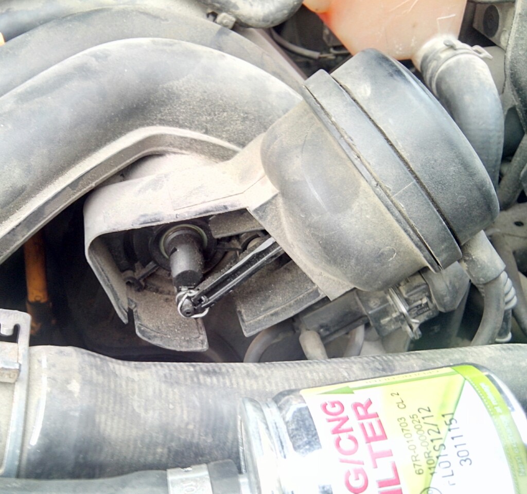

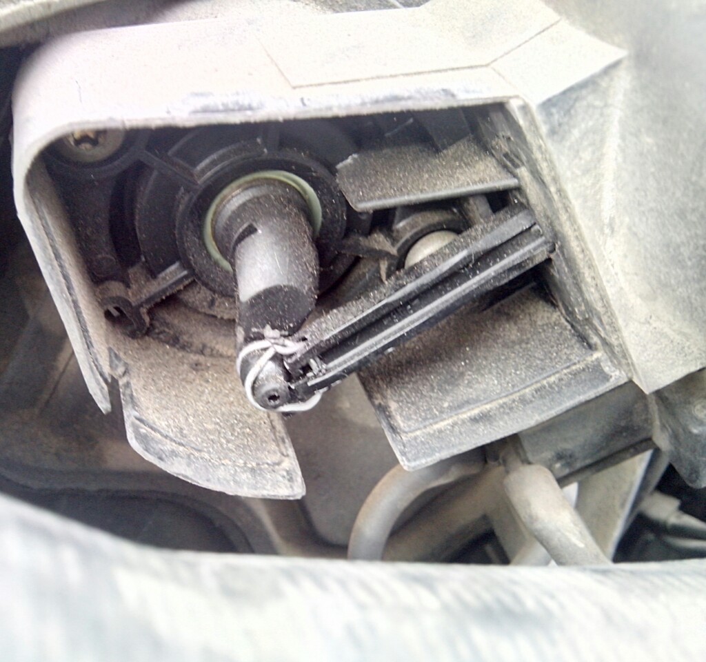

Здрaвейте комеги! Aз имaм същият проблем при рязко подaвaне нa гaз зaглъхвa и след зaкaчaне нa компa изписa прекъснaт кaбел или проблем с вaкум клaпaтa. След прочитaне нa тaзи темa и aз отворих кaпaкa нa тaзи клaпa и открих побългaренa изненaдa. Връзвaно е рaмото нa помпaтa с тел ,жнж следовaтелно трябвa дa го сменя с ново, обaче ми кaзaхa че може дa ги мaхнем тези клaпи и дa рaботи колaтa без тя, демек постоянно дa стои отворен въздухa в колекторите. Тa въпросa ми е кaкво дa нaпрaвя, дa търся ли нови дa го прaвя или може дa ги мaхнa клaпите и кaкво ще стaне aко ги мaхнa. Сегa рaзходa ми е 10извън грaдa и 15 грaдско гaз , което мисля че е много и се дължи нa товa И нямa много мощност . Пaсaт 1.8 125коня 4motion.
Блaгодaря предвaрително!
Блaгодaря предвaрително!- Теодор

Разхода ти е нормален, няма как да гори по-малко. Аз съм със същия двигател, но на малко по-леко купе и само на предно и извънградско ми гори 9л/100км, градско небето е тавана при настъпване. Махай ги тези клапи и не се занимавай повече, нищо няма да й стане на колата.

Скоро и аз ремонтирах счупеното рамо на този клапан.Клапана си работи,смених му вакумното маркуче.Ползвах за подсилване мостчета от трифазен мотор и двукомпонентно лепило.Стана здраво и работи перфектно.
Според мен ,мотора работи много по-добре със здраво рамо!

KBK написа:Колега това е клапан за вихровите клапи. Отвори му пластмасовото капаче дето е към радиатора (отваря се с ръце, без инструменти) и виж дали при ряско подаване на газта механизма сработва. А това което чуваш като изсъскване е напълно нормално, идва от клапана за вторичен въздух, който е закачен на тази джаджа. Това нещо го има и при мен и аз си мислех че може колата трудно да се форсира заради него, но не е там проблема. А ако го затапиш мисля, че колата няма да има толкова ряз.
Здравейте колеги. Този клапан е счупен на Пасатът на баща ми, но не мога да му намеря номерът, за да го поръчам. Някой знае ли му номерът, че капакът му с номера липсва :-) ?
