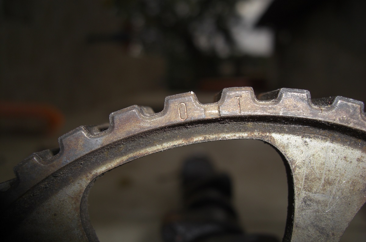

Ето така трябва да ти изглеждат белезите на маховика

На схемата на предната страница, дето ти я качи Одата се вижда как изглежда белега. Белегът е като чукнато с малък секач. При ГМТ съвпада със стрелката на пластмасовия капак.

Та стробоскопа би трябвало да е светил на маховика,на белега.Иначе файда от светене няма.

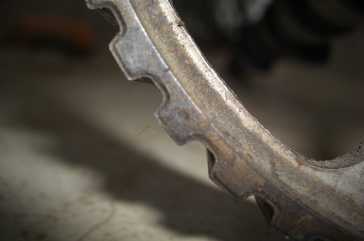

По-горе Одата е ползвал снимката от моя маховик,сега прилагам снимка на белезите на разпределителния вал.Както подчертах в другата тема,при мен наличието на 3 белега обуславя,че всъщност точката отговаря именно на ГМТ за 4-ти цилиндър.Съответно останалите са за 1-ви.Тук лесно се вижда кое какво е,сваляш капака на клапаните и гледаш гърбиците.
Такава точка има и на колелото на паразитния вал.

Така, прави сте! Освен точката отпред, има от задната страна, откъм главата. Не съм можел да я видя, защото имаше върху цялата тази страна на колелото гняс - смес от масло и прах. Трябваше да чистя всичко, за да я видя.
Когато тази точка сочи на капака на клапаните, то делкото сочи приблизително на първи цилиндър.
Изображение Изображение

Видях и на маховика две чертички - II I, които май всъщност са OT - отново след почистване. Видях ги обаче във вдлъбнатата част, а не на крайният пръстен, където ми посочвате. Съвпадат приблизително с белега на разпределителният вал.
Средата на отвора съвпада с тия чертички, Които ми изглеждат като буквите O и T(о нямам видимост с фенерчето), тогава когато белегът на разпределителният вал съвпада с капака на клапаните. Тогава и делкото съвпада с белега на 1-ви цилиндър приблизително.

В такъв случай трябва да е добре, поне делкото и разпределителния вал отговарят. Ако намериш белезите и на коляновия вал да ги сравним ще е най добре.

Мисля, че съм намерил белези на маховика. Единствените съмнителни 2 чертички, а до тях 1 чертичка, които приличат на ОТ, но много малки, свити и бледи. Аз съм гледал многократно, но се оказва, че нищо не се вижда, понеже белезите са малки, а това е 20 годишен автомобил, на който частите му по двигателя дали не са мръсни?
Ето ги белезите.

Това ли е белега на маховика?

Мисля, че тук трябва да са белезите, където съм ги нарисувал
Погледни и на снимката на маховика на Iezekil, която пуснах в предното си мнение
