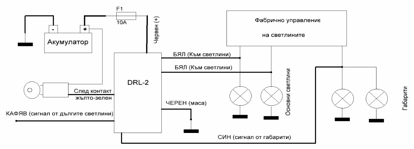

Монтаж на DRL модул на B5.5
Здравейте! Купих си такова модулче, но нещо не се справям с аутодатата и не хващам кои кабелчета да използвам за да го вържа към дългите, а не към късите.
Ето самото модулче: http://olx.bg/ad/drl-moduli-dvukanalni- ... 654c4fef40
Ето това е схемата на модула.
До колкото се запознах по този въпрос, май ще ми трябва и някакво реле за да може да се върже към дългите. Всякакви съвети ще са от полза. Имам някакви познания и за това не съм хукнал при жичкаджия
Последна промяна от streetracer1 на Вто 12 апр 2016 17:53, променено общо 1 път.
