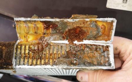

Пасат Б6 2010 г. 2.0 CBAB. Още първата зима след като я взехме от дясно не духаше топло. След дълго ровене в руските форуми, стигнах до извода, че проблемът е в радиатора на парното. Смяната му е много лесна и бърза. Отне ми около два часа пред сервиза на приятели. Нямаше нужда от канал или подемник. След смяната на радиатора, топлото се появи и отдясно и много по силно от преди. Радиаторът се оказа запушен на половина и оттова в дясно нямаше топло.
dsuzunov
Мнения: 3
Регистриран на: Сря 03 дек 2008 23:05
Re: Пасат В6 - 2009г. проблем с парно
Мнениеот dsuzunov » Съб 23 мар 2024 21:13
Ето старият радиатор:
