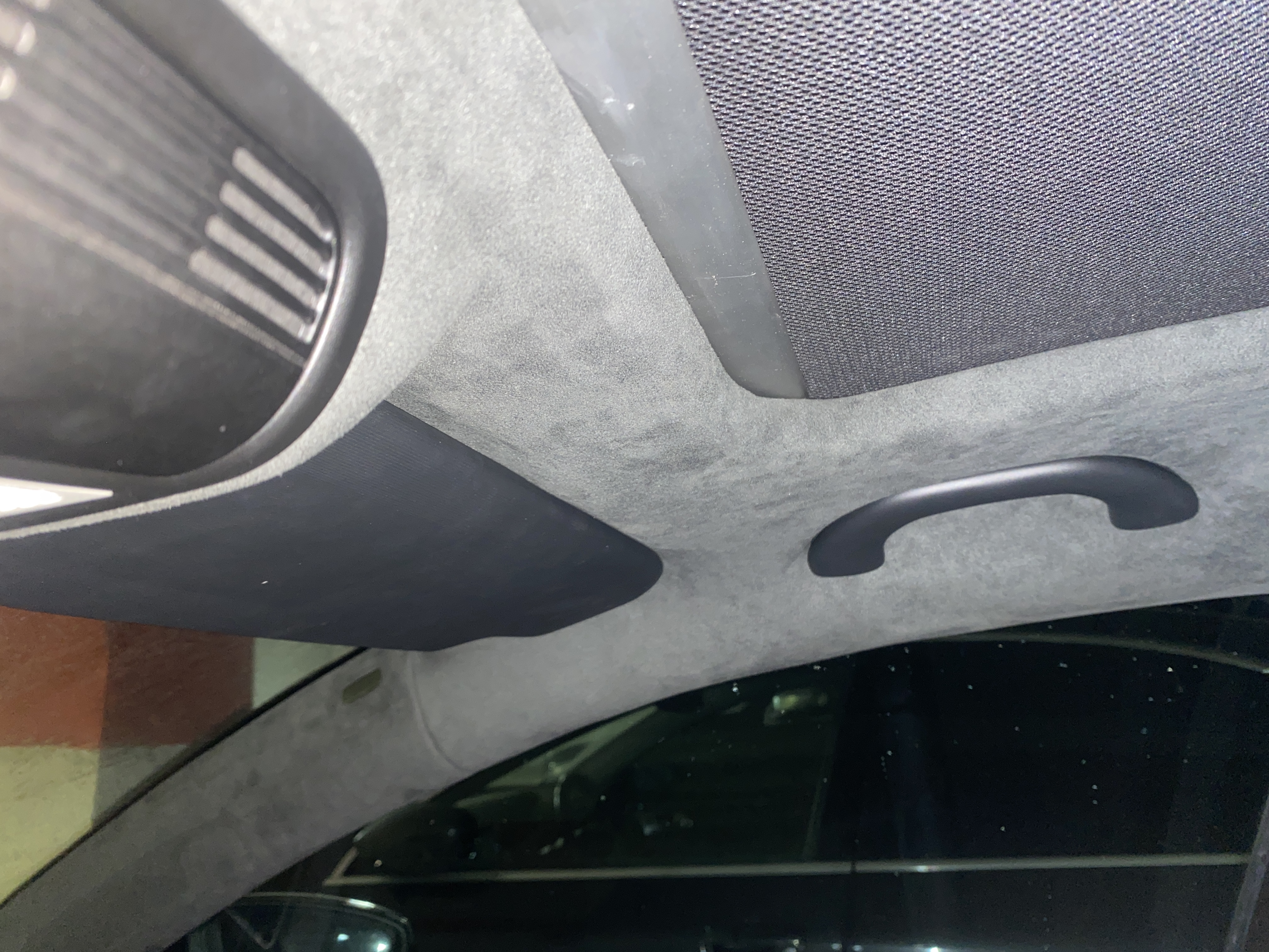

Накратко и надявам се завършека на одисеята.
1.Отказах се от ненормалниците (некъдърниците) в Порше Изток. Оказа се, че все пак рамката е повредена ! (междо другото търся съвет как да получа някакво възмездие-компенсация от тях)
2.Събрани оферти за ремонт от Микрон-Доцев и Квалитет Пловдив
3.Пълно рециклиране на рамката (касетата) на панорамния покрив в сервиз Квалитет в Пловдив с 2 години гаранция (Микрон малко наизуст говориха и не казаха категорично как ще продължат ремонта ако топлата спойка на рамката е прецакана). Квалитет мисля, че добре се справиха, още от телефонното обаждане без да влизам в подробности предположиха и познаха какъв ще е проблема. Надявам се да няма рекламации и да не опирам до гаранцията и дори след гаранционно нещата да са ок (чукам силно на дърво
4. Направени 2 проби на автомивка (едната нощно време и свенете с фенерче та ако е мокро някъде да се вижда че лъска) и 1 проба с цял следобед проливен дъжд. Към момента на пробите всичко беше сухо. Надявам се и занапред да е така
5. Претапициране на тавана и колонките (по неволя станах модерен и аз
)4. Направени 2 проби на автомивка (едната нощно време и свенете с фенерче та ако е мокро някъде да се вижда че лъска) и 1 проба с цял следобед проливен дъжд. Към момента на пробите всичко беше сухо. Надявам се и занапред да е така
