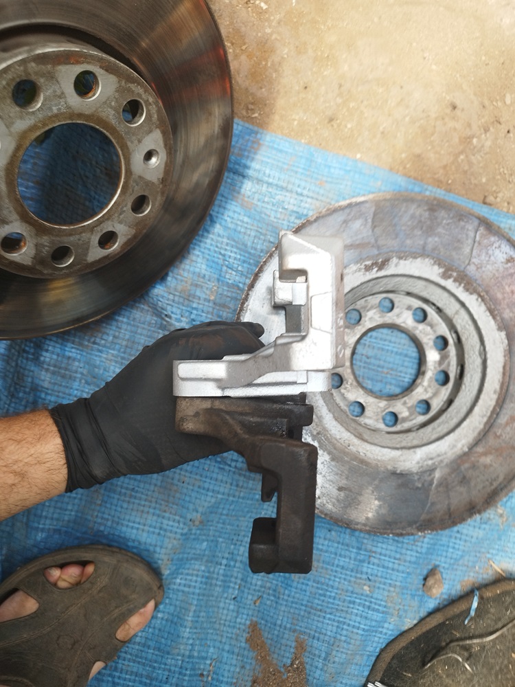

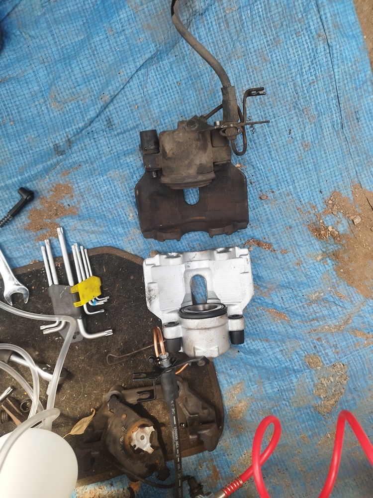

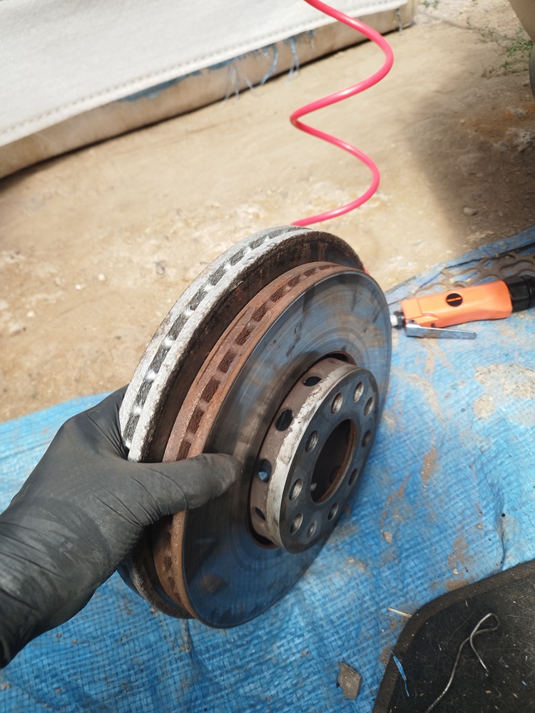

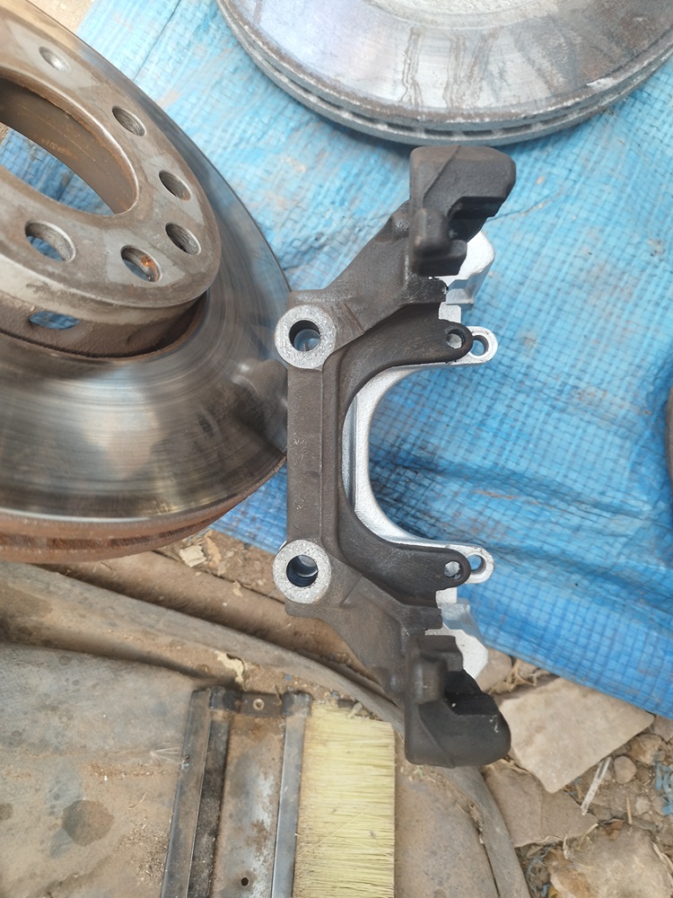

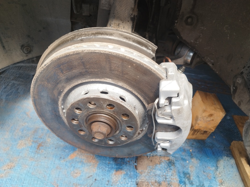

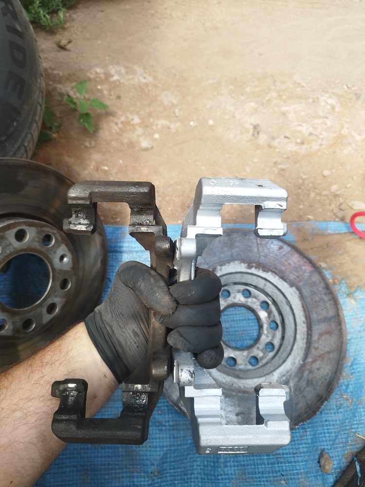

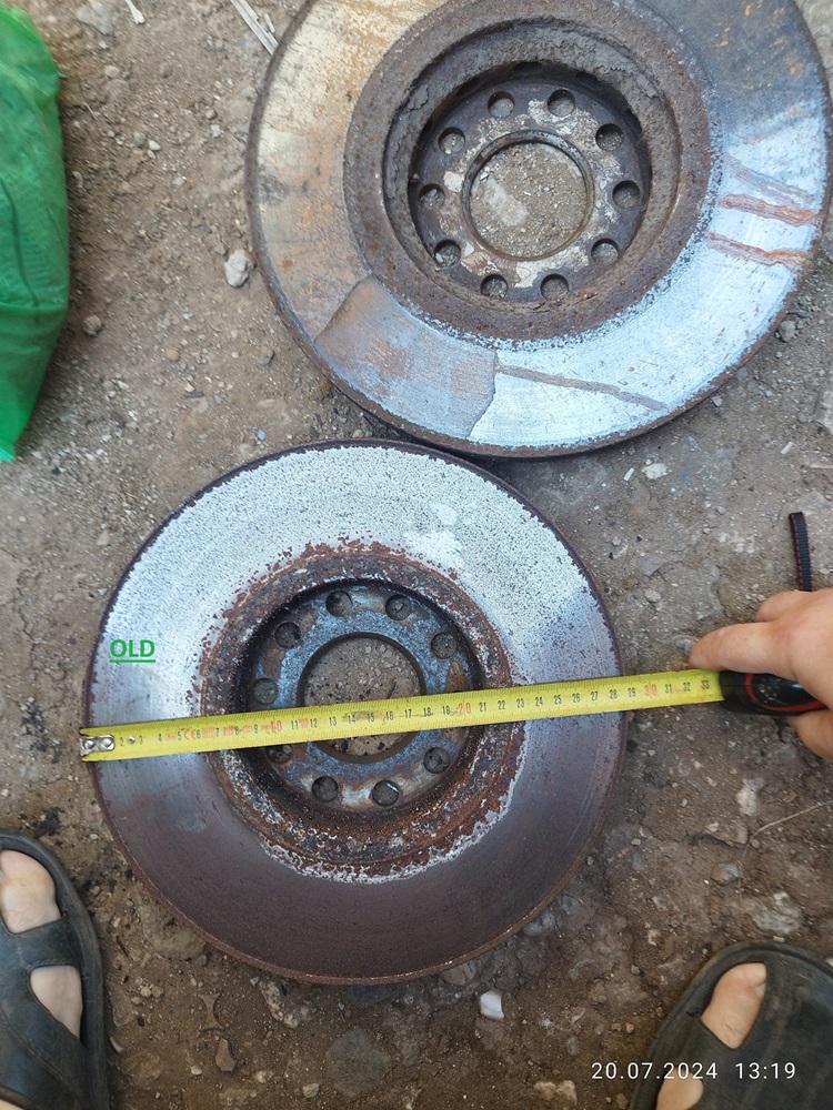

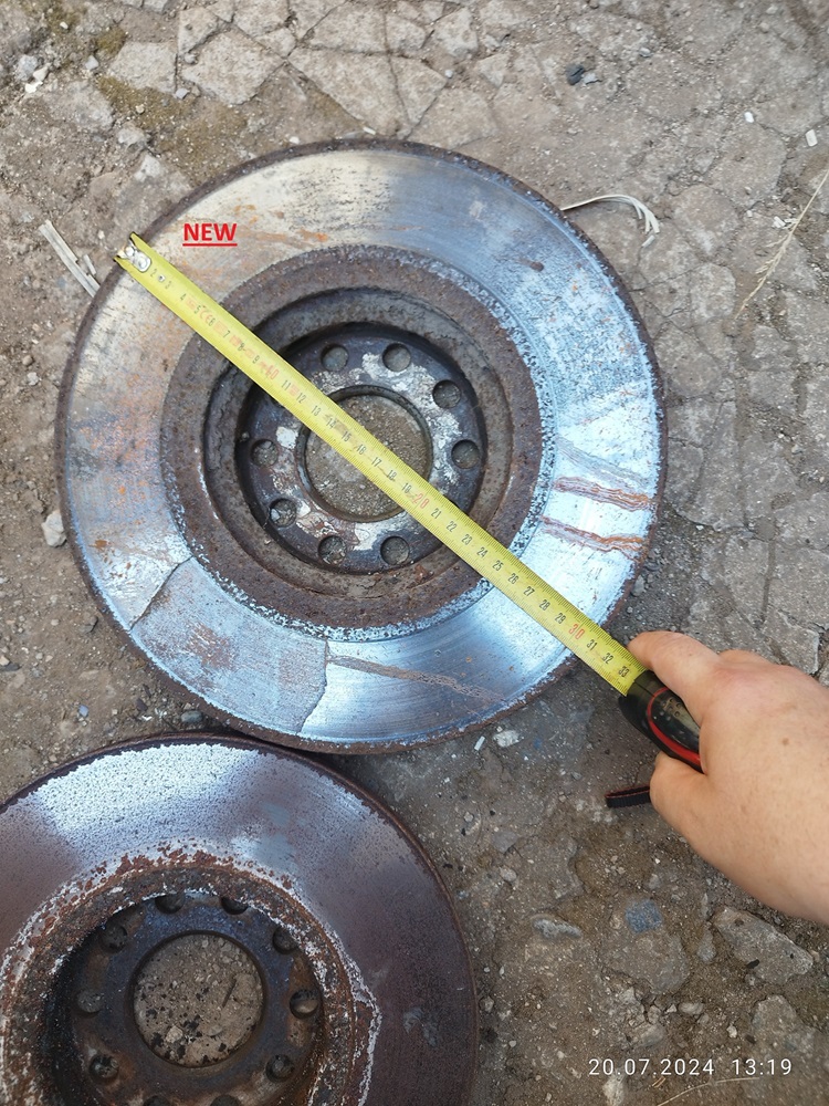

Минах на малко по-големи дискове (взех целия сетъп от 2.5 дизел) и забелязах, че накладките са същите, но някъде на преде на темата, някой беше отговорил, че за тоя "ъпгрейд" накладките са еднакви, което леко ме успокоява (и дано е така де, че някак си не ми се вярва) ... Иначе след новите дискове не съм заблязал разлика, но се надявам да е по-добре ...
Още не съм сложил вентилираните задни дискове (нямам време), но има време и за тях.
Малко снимки :)
Та да почна от начало и тука :)
Малко снимки :)

Re: По-хубави спирачки за Пасат 5.5 1.9 TDI 131 к.с. 4х4
та притеснението за накладките идва от последната снимка, на която се вижда, как все едно в краищата накладката не хваща ... та от там ми идваше и опасението дали накладките не са малки.
