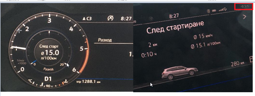

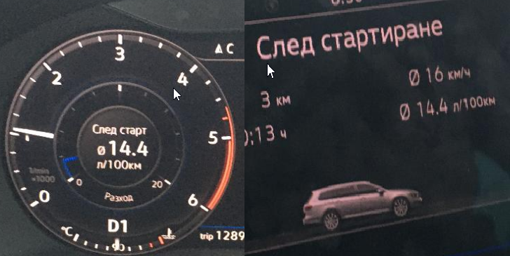

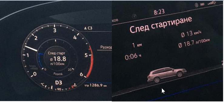

Привет,
Днес наблюдавах Т отново, като за първи път откакто я следя виждам нещо, което досега не съм като време на загряване.
Обърнете внимание, че в момента на теста в Сф е -0.5 , -1 градус , докато снимката в първия пост температурата е +8градуса.
Та' ето малко снимков материал, в който се вижда и високите обороти (снимка 2), докато не достигне 90градуса, които отдавам на aux heater-a.
На тази снимка се вижда, че до към 70гр загравя доста бързо (духа и топло съответно).
На тази се вижда, че след още 4-5мин има съвсем лека промяна:
На тази, се вижда че колата е загряла до 90гр за 13 мин, което никога досега не се е случвало..
Не знам на какво се дължи това, но разликата в поведението се вижда като сравнение от снимките, с които пуснах в началото и които направих днес.
Разхода, не знам дали е удачно да се коментира, но при видимо бързо загряла кола (което не знам как стана
) и сутрешно софийско задръстване за кратък маршрут е :
