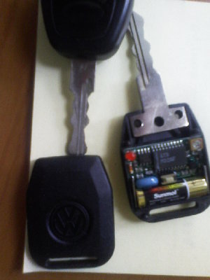

имам същия проблем, ключа е от модела с двете копчета(отключен и заключен катинар), колата е пасат б5-97г значи направих процедурата, няколко пъти, ефекта е нулев, от там, по всички ключари в бургас, извода им е че при вързан лаптоп, колата въобще не възприема моя и други такива ключове, пробваха с няколко, та проблема ми обясниха че бил в моя приемник(който е на колата..някъде) който работел на 433херца а моделите след 99 на 434херца, та трябва да намеря тая пущина-приемника, гледах около огледалото за задно виждане, разгобих всичко около него, приемник няма,,!!! Някой може ли да помогне аджаба каде е тоя прослувут приемник, че вече ми идва да закарам колата на вторични, полудях с тоя боклук... ако някой знае нещо нека пише, че утре мисля да видя сметката отвътре, все ше се покаже :idea:

Да си кажа и аз мъката:Имам пасат В 4 ,до преди 2 дни си ми работеше дистанционното заключване на вратите и си затваряше прозорците ,но сега и с препрограмиране пробвах и какво ли не и батерии смених нищо не помага .имам два ключа единият е с един бутон ,но никой не отваря дистанционно.имате ли някаква идея предпазител да има някъде (лампите на плафона работят ,както и централното)Може би ще иска презапояване инфра ред приемника .

И мен ме интересува темата. Проблема ми е същия като при колегата. Ключ има, но не функционира. И през VAG-COM като го гледам не възприема. Пише, че има 1 обучен ключ за централното, именно този, но не функционира. Къде се намира приемника на Б5? Възможно ли е проблема да е в ключа? При натиснат бутон лампичката не свети постояно, а примига през 1 сецунда.
