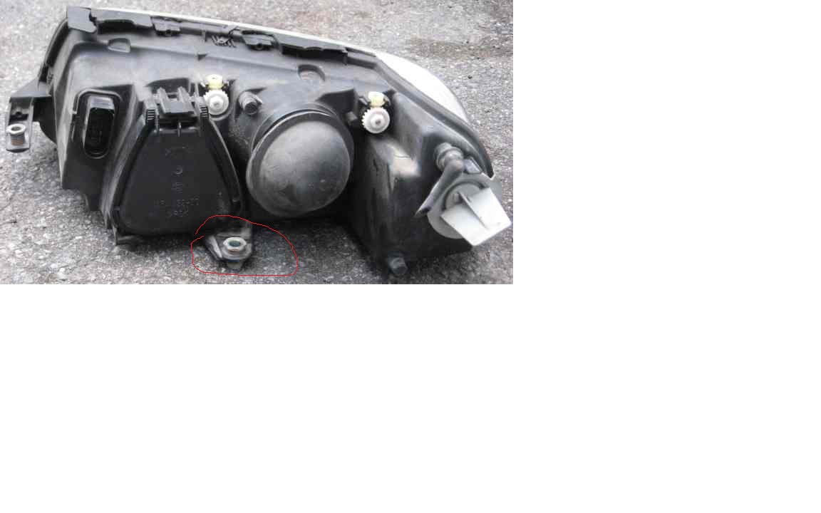

Има метална пластина която крепи фара и не е нужно да се завира нищо под него :beer

KirilGeorgiev написа:Има метална пластина която крепи фара и не е нужно да се завира нищо под него :beer
Къде е тая пластина, че аз когато и да съм гледал- не съм открил? Може ли снимка?

крепежните планки на фара се продават отделно от него, предполагам с подмяната им ще се оправи проблема

Нямам снимка колега но се намира отпред на фара под бронята Като ми сменяваха ангренажа я видях Представлява Г-образна планка която е хваната с един болт и подпира фара

dancing_niki написа:крепежните планки на фара се продават отделно от него, предполагам с подмяната им ще се оправи проблема
Не е необходима нова просто малко трябва да я поизправиш с един чук :lol:

Да разбирам ли че, тази планка се вижда, чак ако се свали предната броня?

Тя е точно под фара и няма как да не я видиш ако свалиш бронята Мисля че имаше още една тема по този въпрос и там май имаше снимки :beer

Ей тука има малко инфо ама е на английски. http://www.myturbodiesel.com/1000q/b5/h ... ke-TDI.htm
Аз моя единия го оправих с връткане на заградения винт без да свалям нищо.

paaco написа:Ей тука има малко инфо ама е на английски. http://www.myturbodiesel.com/1000q/b5/h ... ke-TDI.htm
Ееее :beer мерси много! Това вече е упътване!
