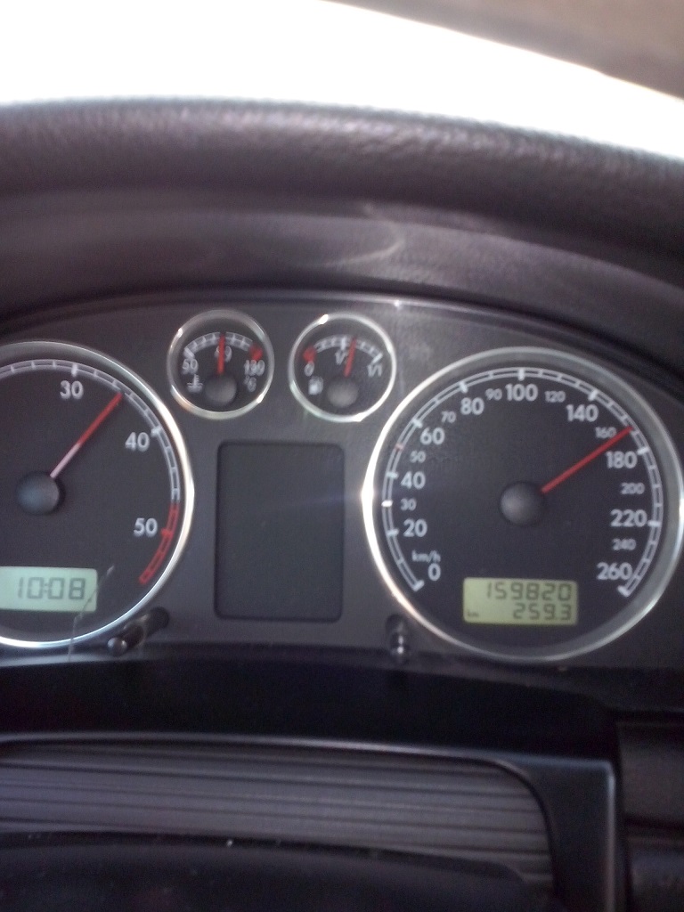

lz2aii написа: докато колата е студена, над 20000 оборота а
От колко оборота почва "червения сектор" при теб?
Климатроника беше ли ти включен?

Re: Passat B5 и B5.5-тунинг,подобрения,ремонти
Червения сектор почва от 4500 мисля. Нямам климатроник - с климатик съм. Иначе загрява си нормално, парното тръгва почти веднага както винаги досега. Тази сутрин пак имаше малко клокочене. Иначе в казанчето за охл. течност си мирише на антифриз, никакви миризми на нафта, масла или други петролни продукти. Все още няма никаква загуба на течност.
Това засега май е единствената разлика. Дано това да се окаже ключа към бараката и случая ми да ене е като при теб. Но все пак този въздух влиза от някъде и трябва да разбера от къде. Най-логично е от гарнитурата, но липсват другите симптоми.
... не бях прав, червения сектор почва от 4700
