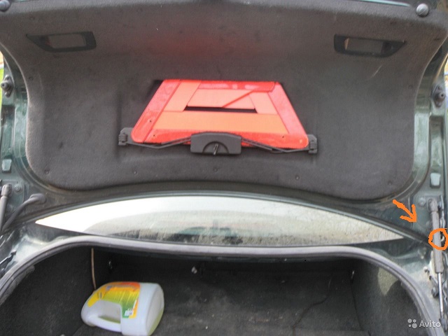

Здравейте колеги, вчера случайно мисля, че намерих виновника за влизането на вода в багажната врата.....прилагам снимка(не е на моя багажник, но се вижда в ограденото дупката). Има и от двете страни, но лявата е запечатана, а дясната не е и всъщност трябва ли да е запушена или играе роля за отводняване като се отвори? Аз се чудя дали изобщо е възможно от там да влиза вода, защото като се затвори багажника се пада отдолу и не знам как би могло да влиза....и сега се чудя дали да я запушвам и какво да използвам, съвет от вас? :love.vwclub

на тази снимка не мога да се ориентирам за коя дупка говориш ?

В ограденото кръгче зад амортисьора колега, в самия ъгъл на капака....от едната страна е запечатана, а другата не е.

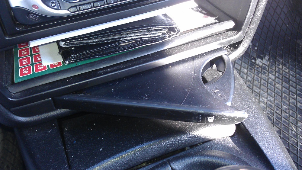

Колеги търся информация, как да сменя предната поставка за чаши и предния пепелник?

http://www.passatplus.de/arbeitshilfen/ ... holder.htm
На немски е, но от снимките се разбира.
За пепелника: От двете страни има по един болт, за който ти трябва камък 8мм.
http://i617.photobucket.com/albums/tt25 ... C01378.jpg
Най-вероятно имаш и декоративни капачки над самите болтове.
Ако си с ръчна кутия трябва да махнеш ПОНЕ топката на скоростния лост. От там нататък просто леко издърпваш нагоре. Би трябвало да излезе без много зор. Откачаш буксата на пепелника и готово.. Май е това :)

Колега благодаря ти много, днес се чудих като някой идиот как да изкарам, тази поставка за чашите дърпам,мъча ама нищо нестава.... Благодаря ти отново, сега остава само да намеря поставка и пепелник и се залавям за работа. Другото което забравих да попитам е, осветлението на запалката има ли нещо общо с плафоните? Тъй като преди плафоните да се загубят, запалката изобщо несветеше....
