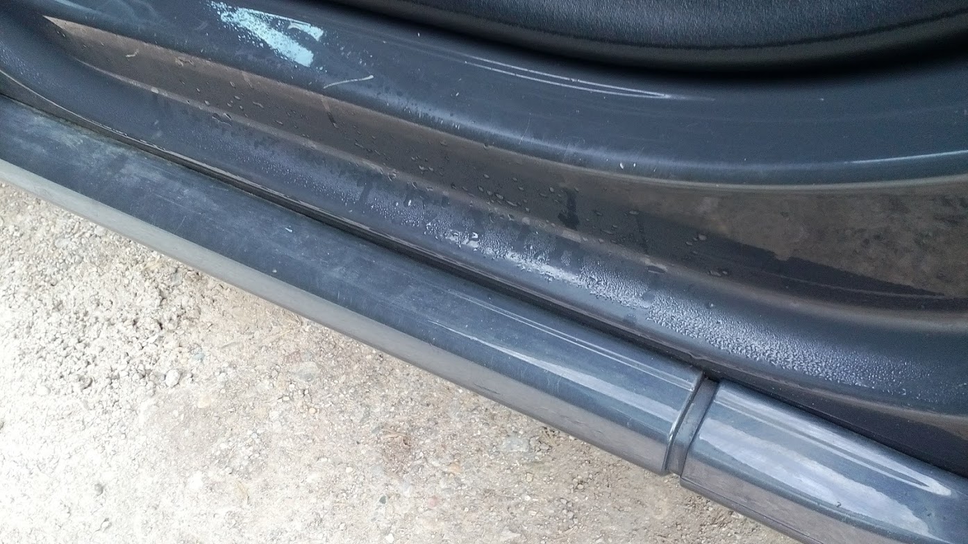

Прави ми впечатление един странен конденз по праговете, на всички врати се получава, при Вас така ли е ?

Да.При мен го има същото,даже в уплътнението на багажника локвичка имаше.

Значи си е нормално...

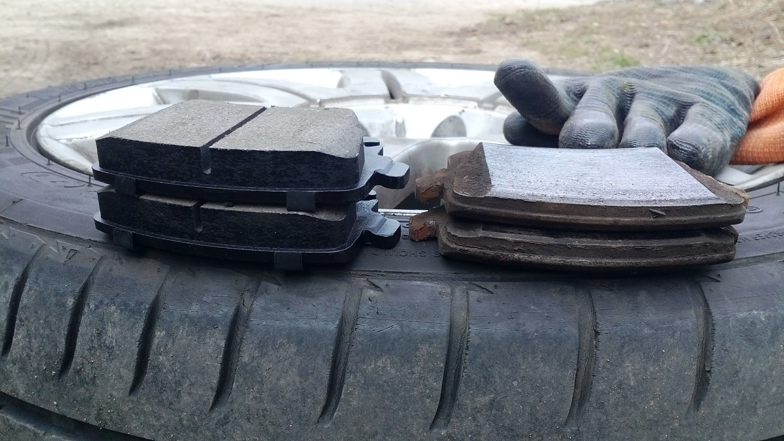

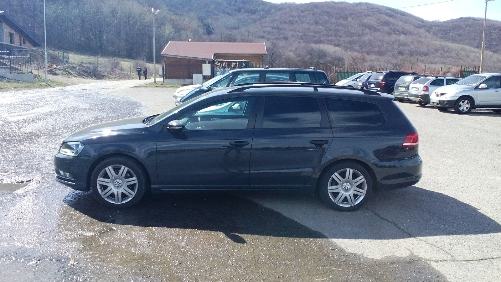

Аз ги метнах вчера, съчетах го и смених и задните накладки. Малко скептично подходих към слагането на джантите от предния B5.5, но баща ми се намръщи да го кара с 17" и му дадох моите 16" железни с летни гуми , с които беше дошъл В7-цата от Германия и метнах 17-ките на B7-цата. Взе че ми хареса как му застанаха с ет37 и реших да не слагам фланците от В5.5 - 22мм задни и 18мм предни, щеше да стане прекалено.
Накладките, гледах едно клипче и се оправих за 30 минути всичко на всичко. С Vag Com 17.1.3. влязох в Parking Brake, Basic Settings - prior brake pad change, ел. моторчетата се прибират докрай, свалят се джантите, спирачните апарати от супорта, махат се старите накладки, почиства се всичко, те си се плъзгат в едни фиксиращи ламаринки и ги лъснах да станат нови, намазах медна паста, новите накладки, с приспособление за прибиране на спирачни цилиндърчета се прибират докрай, слагаме апаратите обратно, пак Vag Com в Parking Brake - after brake pad change прибират се ел. моторите докрай, отпускат се, след това се прави Parking brake test, прочита се за грешки и ако всичко е ок събираме джантите и воала. Старите накладки бяха TRW вече нямаха следи от сряз, фабрично имат доста дълбок сряз по диагонал предполагам за очистване и против скърцане.

Ммм,тая джанта не е за тази кола.

Дебна оригинални 17" за В7 но меко казано не познават парите... За сега ще са тези, инвестирал съм в нови гуми и ще си ги покарам :beer

Ако сложиш и фланците ще ти опират задните гуми в подкалниците като натовариш повече от 150кг и на всеки полегнал полицай.

Според мен пък стоят добре.Колата изглежда по-различно от масовите B7-ци със 17-ки.Точно по-тази причична си взех зимни 16-ки от Ауди А6.Не,че не можех и оригинални,ама искам да се откроявам малко.Иначе колата си е със 17-ки лятото,които са стандартни за Highline.
