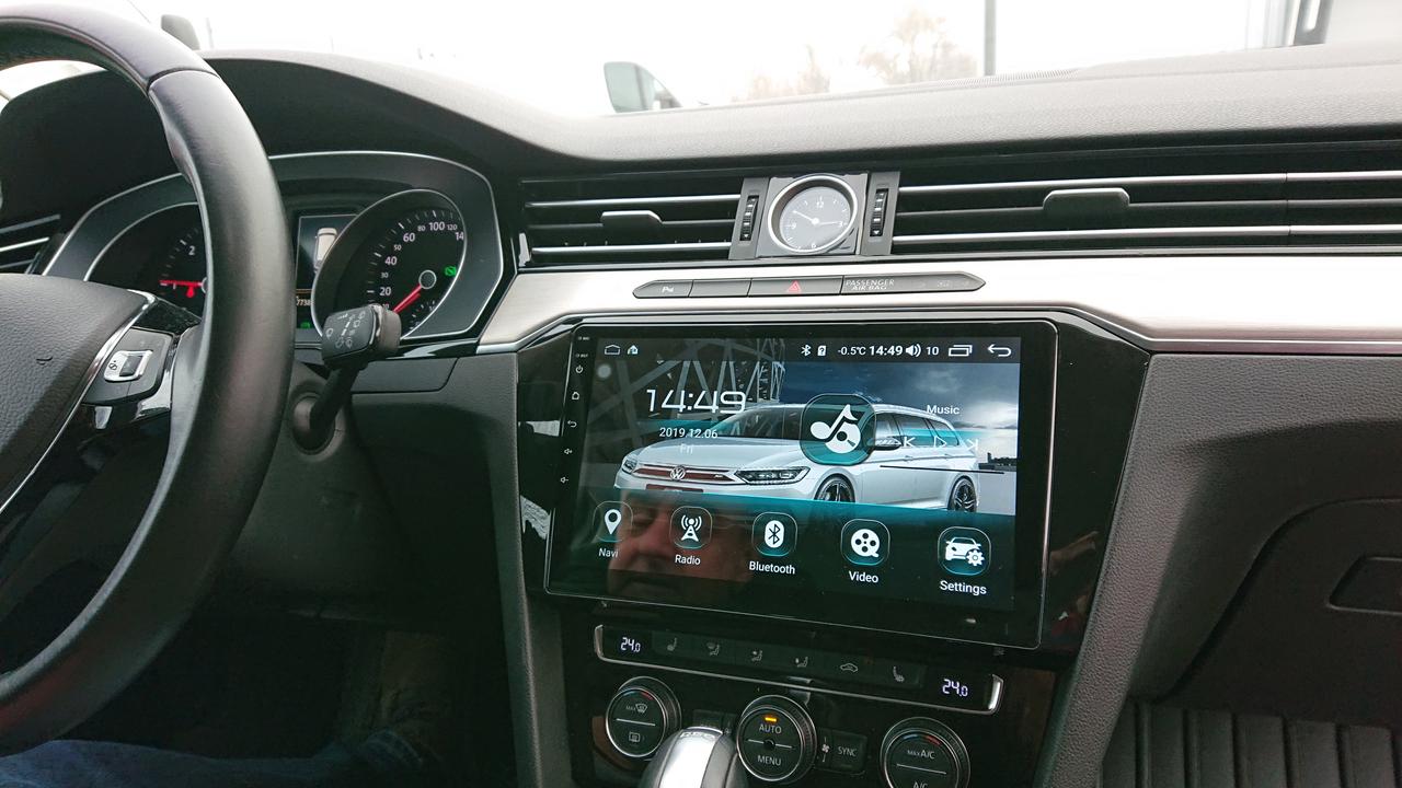

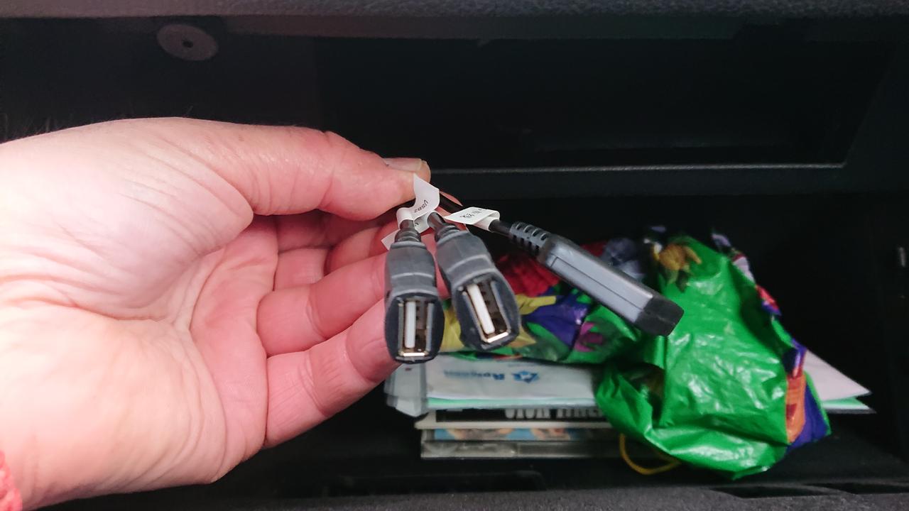

За информация. Един интересен ъпгрейд на B8 R-line 2016. Замяна с Андроид 9.0, октакор процесор, 4гб рам и 64 гб вътрешна памет. DSP процесор. 4G модул. Всички функции на колата са си там, мултиволана си работи. Звукът е перфектен. Оригиналното USB функционира плюс още 2 usb в жабката.
Преди:
След:
