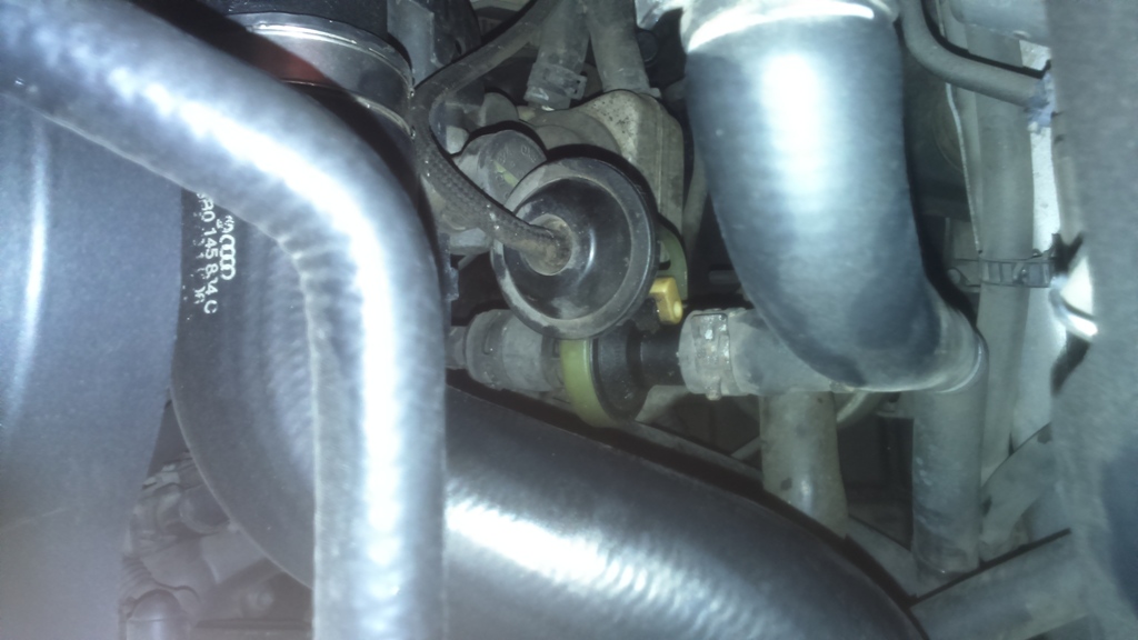

Здравейте колеги. Някой може ли да ми каже какъв е този клапан, в който влиза маркучето и евентуално да даде парт номер. Явно е заминал, защото изпуска и издава много неприятен звук. Мисля, че е някакъв вакуум регулатор, но не успях да намеря никаква информация. Двигателя е 1.9 TDI, 101к.с. в Passat B5.5

tsvetoslav
Никой няма да ти каже нищо за него !
Само аз, а сега и ти знаеме за съществуването на този клапан колега.
Той дърпа лост и отваря някакъв кръг на антифриза, а при загасен мотор го притваря. Аз лично с този клапан си гледам дали ми е плътна вакумната система. Гася мотора и го поглежда и ако лоста му отдолу остане горе за известно време- 5 минути примерно преди да се върне, значи вакума в системата е Ок.
При тебе от къде съска ? От мембраната му или от маркучето ?
Вероятно като загасиш мотора и лоста му пада веднага.[/quote]
Благодаря за адекватния отговор, колега
Не мога да разбера откъде точно съска, по безболезнено би било да е от маркучето, а ако не е от него явно ще трябва да го сменя или да сменя само мембраната ако се сменя.
Това ще го разбера като я вкарам в сервиз другата седмица.
Не съм обърнал внимание дали лоста пада веднага след гасенето на двигателя.
А да те питам неизправната му работа до какво може да доведе?
tsvetoslav
Re: Passat B5 и B5.5-тунинг,подобрения,ремонти
Като ти гледам снимките, твоят клапан работи- лоста му стои горе. А вероятно мотора е загасен.
Аз не бих вкарал колата в сервиз заради тази простотия. Първо проверявам дали маркучето е скъсано или раздуто-нацепено в края си . Откача се много лесно с издърпване. Ако е спукано или се реже или се подменя с подходящо.
После пробваш и вакума- Спринцовка от аптеката и вакумно маркуче към нея. Засмукваш го и гледаш дали лоста му се мести нагоре и дали задържа така.
Ако е скапан той- мембрани няма и не може да се сменят. Отиваш в Ауто ............магазин и го поръчваш или от някоя морга за по евтино като го тестваш със спринцовката.
Смяната не е много сложна според мене. Е може да изтече малко антифриз, но ще долееш.Поне е на удобно място. Махни горната кора на мотора и Турбо тръбата от кулера до мотра- на байонети е. После си ти. Евентуално скоби с болт си купи, че тия оригиналните........., а и водните съединения са се слегнали вече. ...........
Нямам идея дали може да обърка нещо работата на мотора ако не работи правилно. Следил съм го, но така и не разбрах какво точно прави. Майче запазва топлият антифриз да не се охлажда след спиране на мотора към масленият охладител. Някаква допълнителна система, според мене. И вероятно не е фатално и без нея.
Губи ли ти вакум, ще ти бягат и спирачките и турбината.
