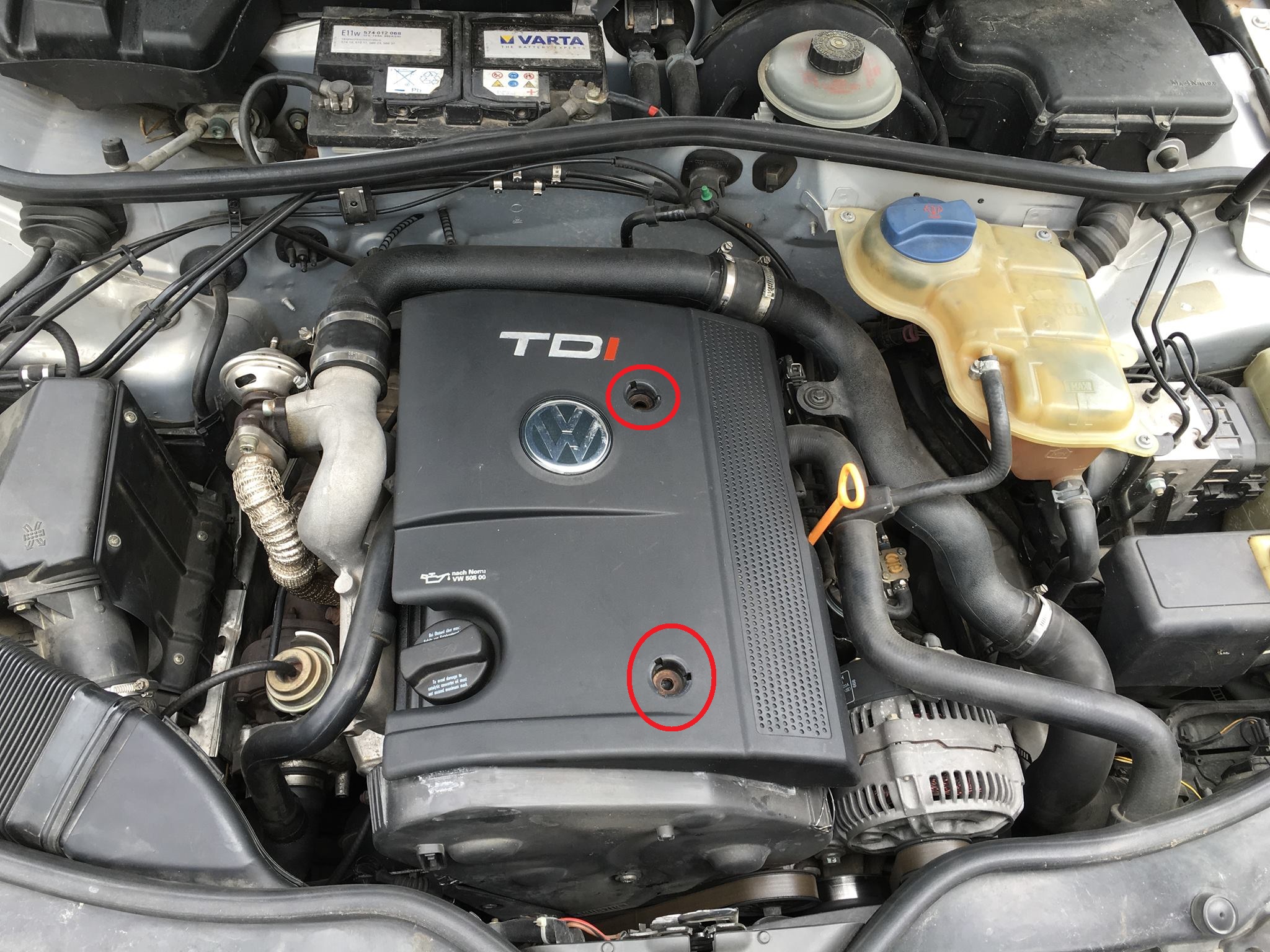

Здравейте колеги. След последното посещение при майстор двата болта които държат кората върху двигателя са скъсани, по точно гумените тампони. Някаква идея от къде мога да си купя нови или да търся втора ръка?

Аз си взех от Ауто+ по 2 лв броя

А как точно се води този болт да потърся в някой онлайн магазин?

Незнам точното наименование,аз просто отидох казах,че търся тампоните които държат капака над двигателя и те ,извадиха няколко варианта и видях какви ми трябват,взех 2 пробвах ги станаха и ги платих....

Намерих си в едно магазинче по 3лв бройката, малко по дълги бяха болтовете но ги отрязах и паснаха перфектно.

По 2-3 лв са ОЕМ в Порше.
Смених всичките на Фабията.
