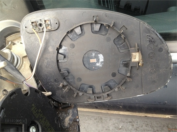

Колеги отзад има нещо като платка това ли е реотана?

Re: Пасат B5 и B5.5-тунинг,подобрения,ремонти
Да това е. Някъде гледах един руски сайт как се сваля черната пластмаса и се лепи нов реотан ставаше много интелигентно ама трябва да се потърси в гуглето.
Реотана майче е скрит. Други огледала съм гледал-пистите се виждат.
Тука ако не може да се отдели това пластмасовото отгоре, значи няма ремонтиране.
Но виж-като откачиш кабелните обувки дали има 12 волта при пуснат подгрев.
Дали при мерене на реотана има съпротивлението или е прекъснат.
Погледни и самите кабелни обувки на огледалото и на кабелите дали не са охлабени, окислени и тнт.
Ако е скапано самото огледало-ще трябва да го подмениш вероятно, ако не намериш начин за ремонта му.
Обувчиците имат волтаж но огледалото не топли така да се каже,опитах се да ги отделя но като че ли са запоени директно.
Кабелни обувки са-по силно дърпай и евентуално с тънка отверка бръкни между женската/мъжката- от където позволява-от горе майче. Идеята е да охлабиш пружинният ефект на външната клема от вътрешната и чопчето което вероятно запира между двете да се освободи малко.
