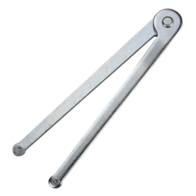

И аз веднага се замислих за вариянта с винтче/гайка. Но незнам какво да разваля. Трябва да потърся примерно две планки които да пробия в единият им край и да ги направя като пергел. После да пробия и от другата страна за да станат като за флекс с винтчета/гайки.
Значи ми трябват 5 мм винт/гайка ?
Колега други размери да ми кажеш :Mr Green Fun.
Понеже в шкафа има точно едни планки 2 броя дълги по 15-20см и са нанизани към две дълги шпилки в двата им края. 2-3 мм дебели, широчината им е 1,5 см някъде.
Ключа за големият Елтоски флекс няма да го разваля, а другият 2000 ватов Елтос е на Вилата. :mrgreen
Та тия двете планки ми се подмятат из шкафа от години нанизани с тия шпилки, но сега започвам да се сещам за какво може да ги ползвам. Дори и майстора да ми смени виското, може и на него да му дам ключа, понеже и той каза че не е наясно дали не трябва сваляне на предницата. Може и да ме пунтира естествено.
Така че дай някакви приблизителни размери на тия шини и да видя дали да не го направя това чудо.
Гайките не пречат ли ?
Какви други негативи има при моето решение примерно ?

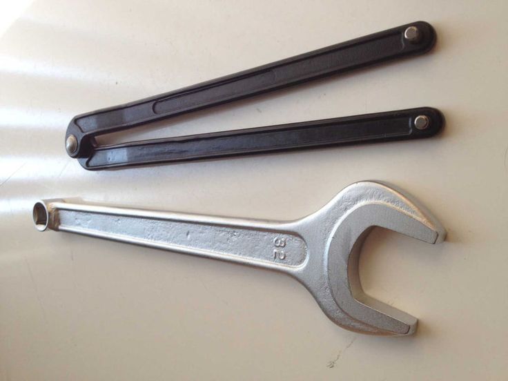

Щифтовете са 5мм диам. , дължината на целия ключ е някъде 21см ( това според мен може да варива +- 3см, според наличните железа )
Някои модели надлъжни вискота не са с този ключ 3212, а с един друг 3312 , т.е. гаечен тип ключ
и една малка тема http://workshop-manuals.com/audi/a4_mk1 ... scous_fan/

Еми в твоята тема ги има. Това дето е уж ключ за флекс не става ли. Пита ли ги ? Или да званя !
http://armen-tools.com/site/armentools/index.php?cls=ARM0998
Ами това от Алито ?
https://www.aliexpress.com/item/PHFU-4-3mm-Dia-Pin-Adjustable-11mm-320mm-Wrench-Spanner-for-Angle-Grinder/32746630114.html?spm=2114.10010108.0.0.2yZuKE&scm=1007.12908.48240.0&pvid=4246436b-db73-4ddd-bad8-c60a3dc344e8&tpp=1

Аз тези ги знам, Армен в момента май нямат наличност . Аз питах да не би ев. да си намерил и др.
П.п. Обади им се да видим ( в Армен ) и сподели после

Иначе ми е интересно тези пергели как ще достигнат до отворите в ролката като тя е дълбока 2,5 см че и повече. Дали защото се вкарва под ъгъл незнам. Но пиновете на тия Пергели не са много дълги- около 1 см !!!
