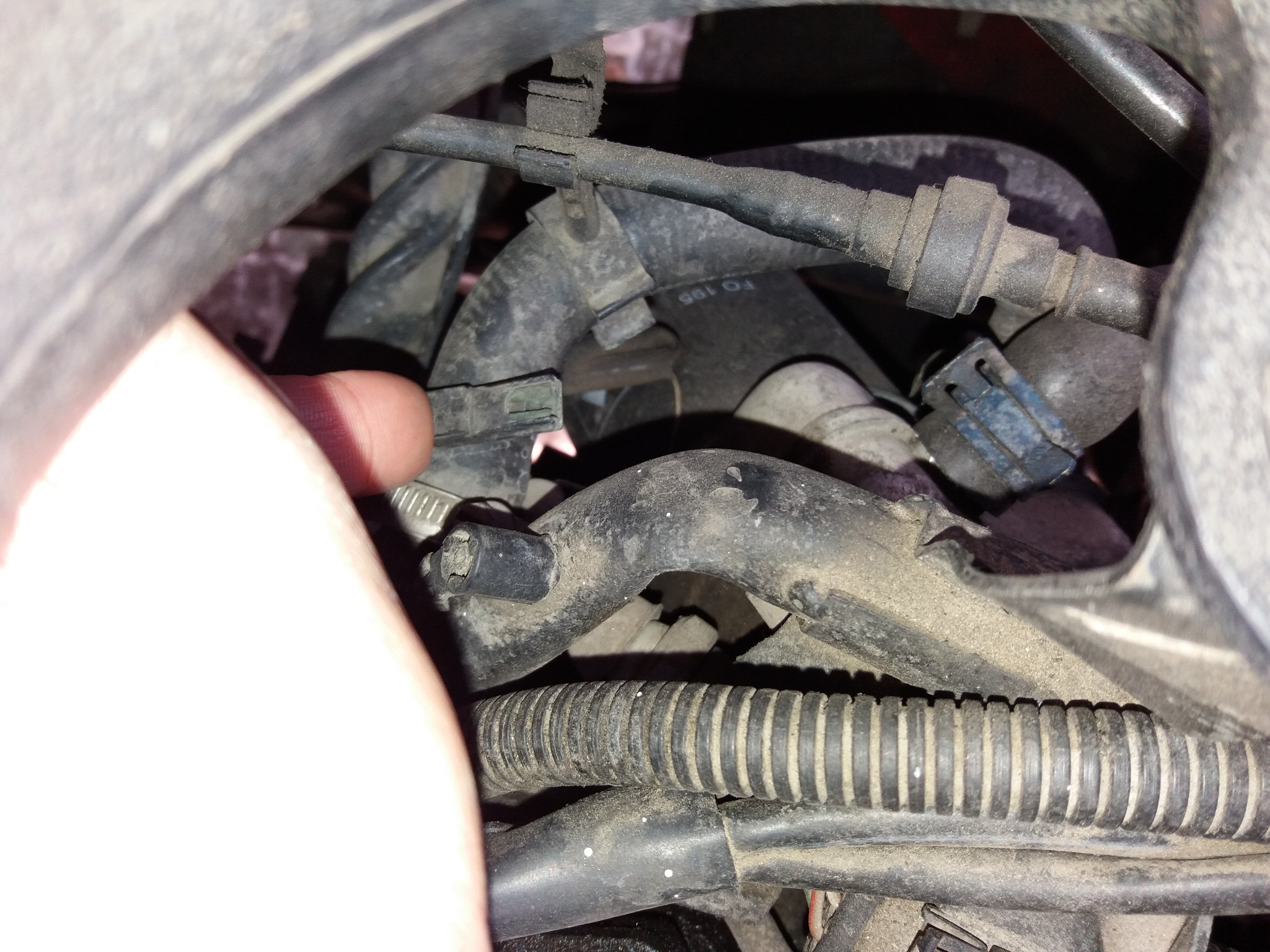

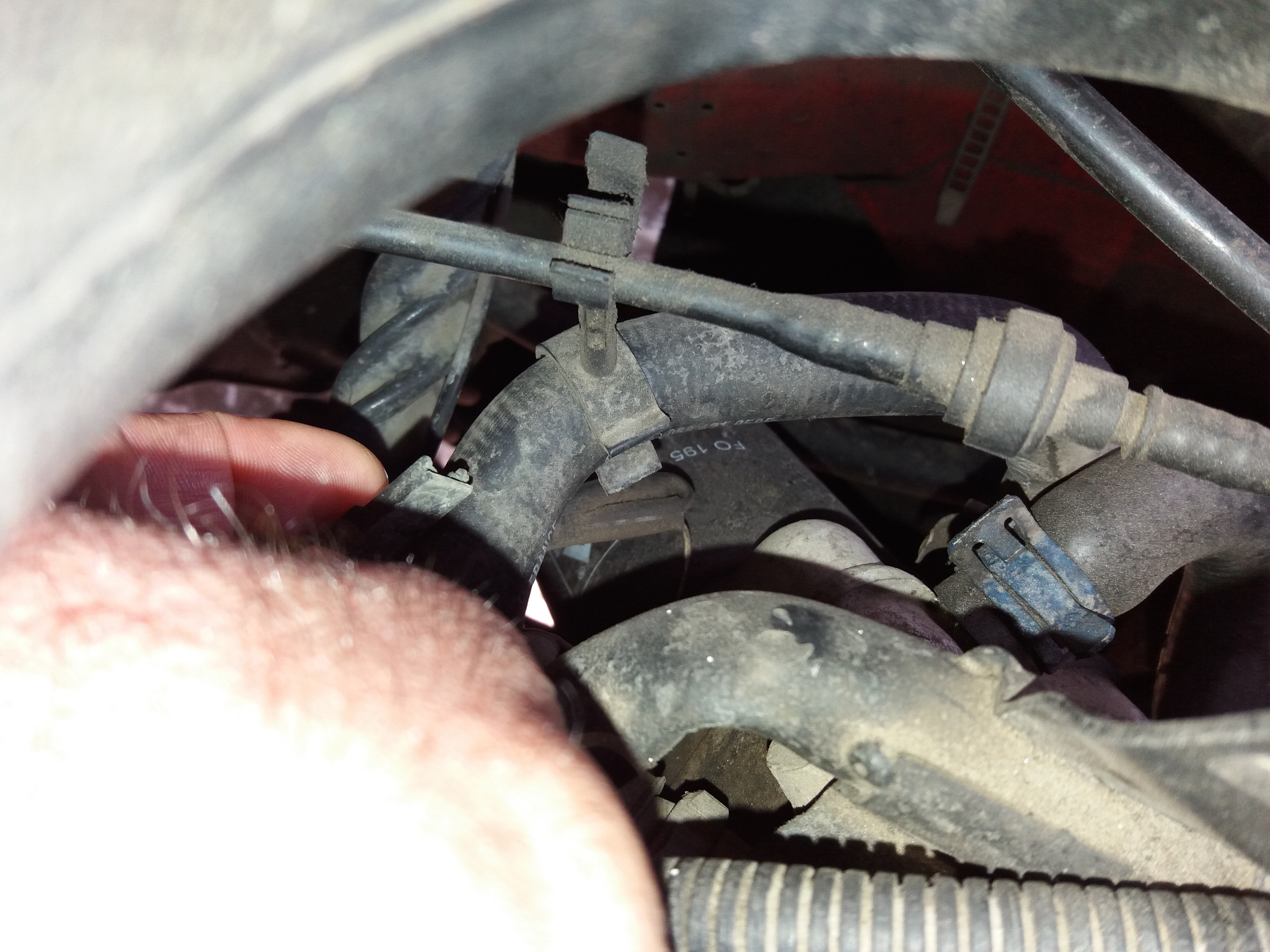

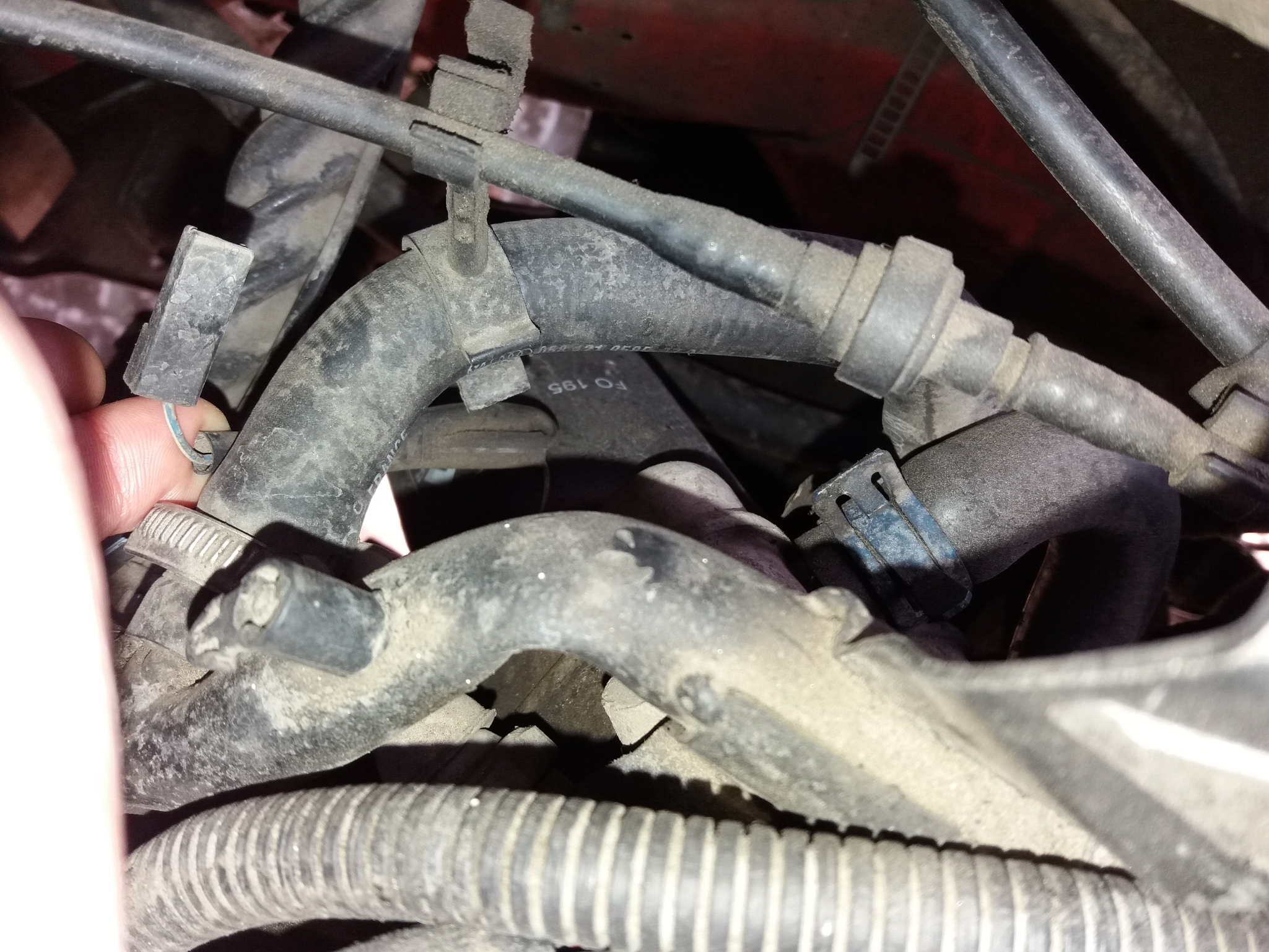

Колеги някой може ли да ми каже за какво е тази букса и дали трябва да я щракна някъде?
Колата е пасат 98 кода на мотора AHU
Излиза от шлаух с още дин кабел, който е щракнат към датчик на охладителя на маслото
110afn
Мнения: 1908
Регистриран на: Нед 25 окт 2009 13:55
Автомобил: Audi A6
Двигател: AFN
Re: Passat B5 и B5.5-тунинг,подобрения,ремонти
Мнениеот 110afn » Съб 14 яну 2017 20:26
Този датчик на охладителя е за налягането на маслото. До него трябва да има тапичка за шестограм. На нейно място се навива втори датчик, който е за температурата на маслото. Та тази излишната букса е за там. Заводски си е окабелено
